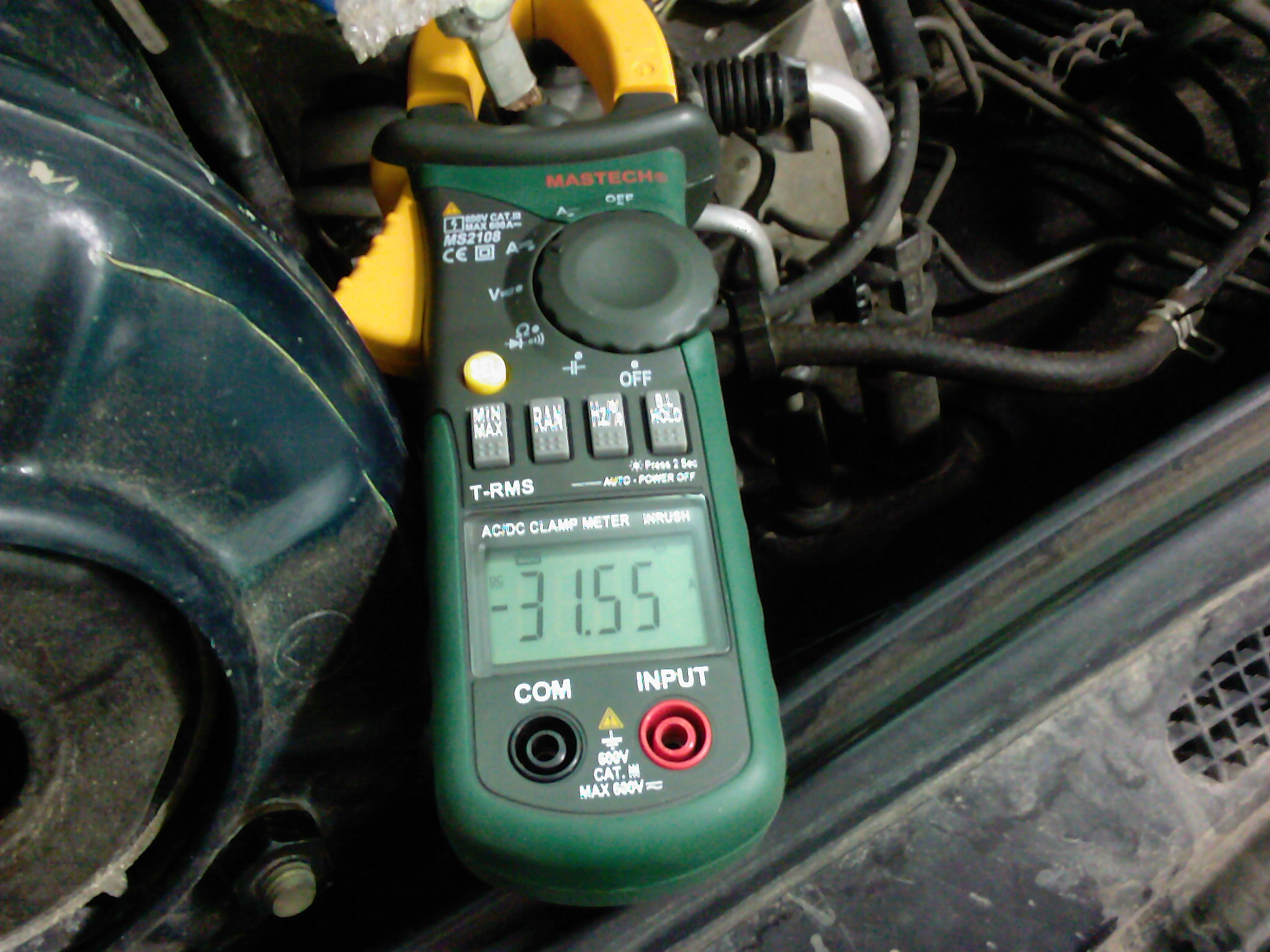

Сегодня мерил в гараже ток стартера токовыми клещами, десять раз побаловался и неожиданно на пару секунд два раза гасла вся энергетика в машине, я уж думал что главный 100 амперный предохранитель перегорел.... Настройки в магнитоле послетали - видимо напруга на аккумуляторе очень низко падала или какое реле срабатаывало, разрывало питание с аккумулятора. Раньше такое на морозе бывало при прокрутке стартером долго или если пытался прикуривать себе через провода или у людей такое же на Витце когда я им через провода давал прикуривать. Может защита какая? Хотя сегодня в конце потом как не в чем не бывало двигатель завелся через полминуты. :(
Стартер потребляет у меня при -3 гр. по цельсию - 187 ампер. Масло синтетика мобил 5W40. Иногда , особенно когда с пульта завожу, есть такое же хрр... хрустение. Обгонная муфта поздно расцепляет шестерни похоже.
Двигатель заглушил, включил зажигание, померил ток потребления: фары ксенон + вентилятор на половину оборотов + подогрев сиденья водителя + музыка - 31 ампер жрет, ксенон отключил - уже 20 Ампер. Завел двигатель померил - ток падает до 6 ампер при тех же потребителях.
Вот сфоткал ток потребления от акумулятора на не заведенном двигателе, без помощи генератора:
Фары (1).jpg [ 444.38 КБ | Просмотров: 4139 ]
