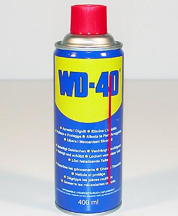

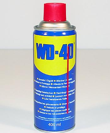

Купи WD-40 и желательно подогрей до комнатной температуры, в спидометре смажь ту часть куда тросик вставляется все что крутится, и в тросик побрызгай между четырехгранником и оболочкой(кожухом). Там вроде все просто, удачи.
WD40..jpg [ 19.28 КБ | Просмотров: 2960 ]

Я когда разбирал-собирал побрызгал WD-40. Теперь посмотрим как на морозе это будет работать.
Пока на улице относительно тепло, где-то -12 ... -15
Спасибо за советы!

У меня больше не гудит, я в сам разъемник побрызгал - сейчас езжу нормально.

вэдешка плохая смазка, вот для личинок, или петель двери, или гайку какую сорвать, она конечно подходит. но для более серьезных мест она явно не кстати. и мне даже кажется через некоторое время она только повысит трение в том узле где осталась. сужу по тому как она с пылью вяжется. лучше конечно использовать наши ну или их но профильные смазки. тут бы наверно графитовая была более к месту, хотя не уверен.
