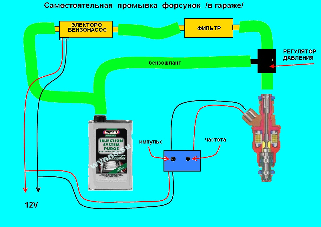

Уже было как промывать форсы, но вот ещё.
Промывка форсунок инжектора.jpg [ 164.56 КБ | Просмотров: 4084 ]

Ну и что, кому нибудь пригодилось или зря выложил?
СообщениеДобавлено: 17 дек 2009, 22:27
Зарегистрирован: 29 ноя 2009, 04:00
Сообщения: 43
Откуда: г.Ноябрьск
Затея хорошая,сам хотел что-то подобное сделать.
Но после того как снял топливную рамку вместе с форсунками решил сделать подругому.Просто подвязал форсунки,чтобы не вылетали из топливной рамки,на металическую трубку подачи топлива одел резиновый шланг от компрессора.Всю конструкцию закрепил так,чтобы
форсунки смотрели вниз.Выкрутив датчик давлеия залил чистящую жидкость(Lavr),закрутил датчик и подал давление(5-6 атм).Сразу увидел что форсунки ссат.Напряжение подавал кратковременно и от акуммулятора и от блока питания сотика,различий не заметил.Вся процедура длилась несколько дней ,неспеша потому что ждал запчасти.Результат ссать перестали по крайней мере на 6 атм.Где проверить на рабочем давлении не нашел.Всем удачи.

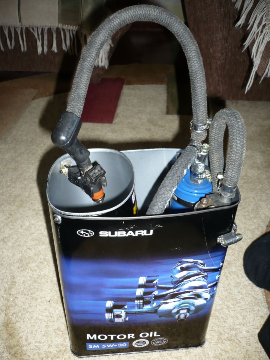

Фото всей приблуды.
собрал промывочный аппарат для форсов в железной канистре из под масла.
:arrow: :arrow: :arrow:
3.JPG [ 185.11 КБ | Просмотров: 3813 ]
2.JPG [ 180.83 КБ | Просмотров: 3816 ]
1.JPG [ 170.39 КБ | Просмотров: 3837 ]

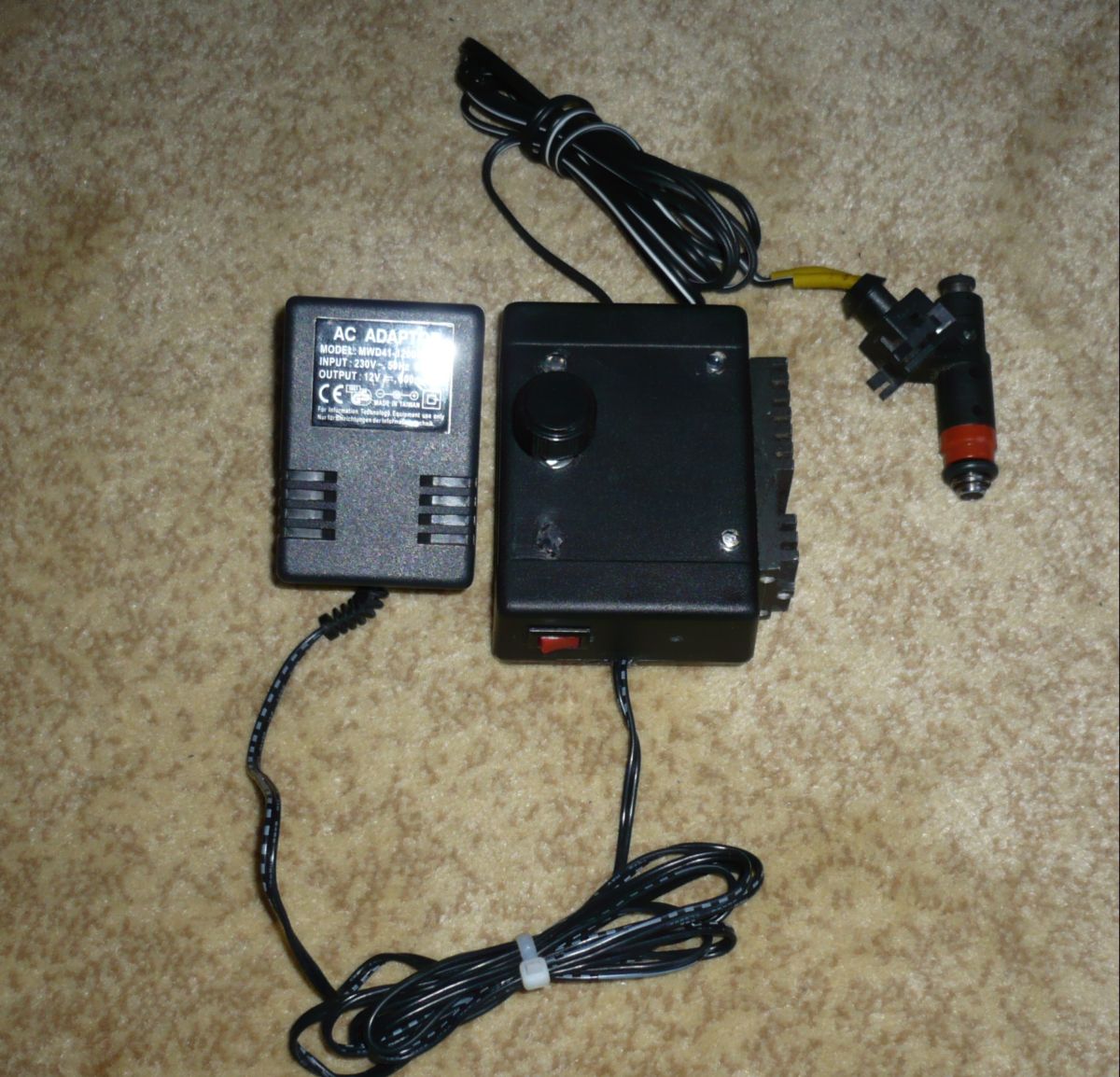

СообщениеДобавлено: 05 мар 2010, 21:56
Сообщения: 757
Тем: 77
Откуда: РОССИЯ, Воронеж.
О машине: ZZV-50, 1ZZ, 1999г.
Репутация: 467
:arrow: :arrow: :arrow: :arrow: :arrow:
5.JPG [ 145.02 КБ | Просмотров: 3824 ]
4.JPG [ 141.81 КБ | Просмотров: 3851 ]

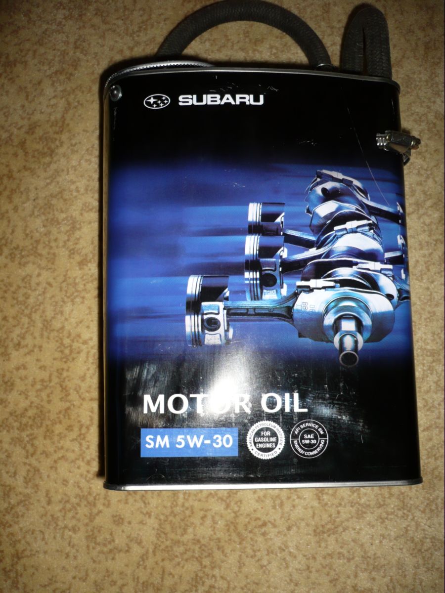

СообщениеДобавлено: 05 мар 2010, 21:59
Сообщения: 757
Тем: 77
Репутация: 467
В работе сфотаю потом, как потеплеет.
7.JPG [ 227.15 КБ | Просмотров: 3849 ]
6.JPG [ 169.76 КБ | Просмотров: 3830 ]
СообщениеДобавлено: 06 мар 2010, 12:40
Видно что руки заточены правильно, красиво и акуратно сделано.
СообщениеДобавлено: 06 мар 2010, 13:32
Сообщения: 321
О машине: 1zz.
Репутация: 173
jannoss, а зачем вытаскивать форсунки? Я так понимаю можно же просто подсоединить шланг вместо бензина, отключить родной бензонасос , завести двигатель...
ARDEO 2000 г 1zz
СообщениеДобавлено: 07 мар 2010, 03:08
Сообщения: 757
Тем: 77
Репутация: 467
Можно и я так тоже делал, но ведь не видно как форса работает, и сеточку в форсе не промоешь, а с этой установкой можно пустить жидкость для промывки с обратной стороны форсунки.
СообщениеДобавлено: 09 мар 2010, 09:24
Сообщения: 375
Откуда: Забайкалье
Репутация: 23
Какое давление подаётся на форсунку от регулятора?
СообщениеДобавлено: 09 мар 2010, 21:11
Сообщения: 757
Тем: 77
Репутация: 467
Давление где то 3,0 - 3,8.
