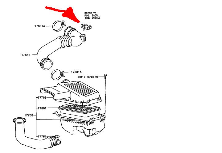

обороты не прыгают они тупо поднимаются потому что двигатель не нагревается больше 82 машина vista ordeo 3S-FSE
одни парни подсказали что движок может не нагреватся из-за неправельной смеси скажи какнить можно подкоректировать это ???
и есче нашел обрыв на такой штучке которая крепится воздушном фильтре провод припоял но не каких изменений что это за штучка такая и для чего она служит ??? и вообще что должно происходить если её отключить ???
Безымянный.JPG [ 32.58 КБ | Просмотров: 9304 ]
СообщениеДобавлено: 07 дек 2009, 14:30
Это клапан системы улавливания паров топлива. Проверить его можно подав + и - на контакты этого клапана. Должен щёлкать (т.е. цепь замыкаеш - срабатывает, размыкаеш - щелчёк). На работающей машине можно снять шланг со штуцера этого клапана и при увеличении оборотов должно появиться разряжение.
СообщениеДобавлено: 07 дек 2009, 14:35
Кстати, он может влиять на скачки оборотов.
ну короче когда шланг сдергиваешь обороты поднимаются и скидываются через несколько секунд повторяется а какое напряжение на него над подавать ???
СообщениеДобавлено: 08 дек 2009, 12:34
12В
И померий напряжение в разъёме. Надо будет подгазовывать в это время.
