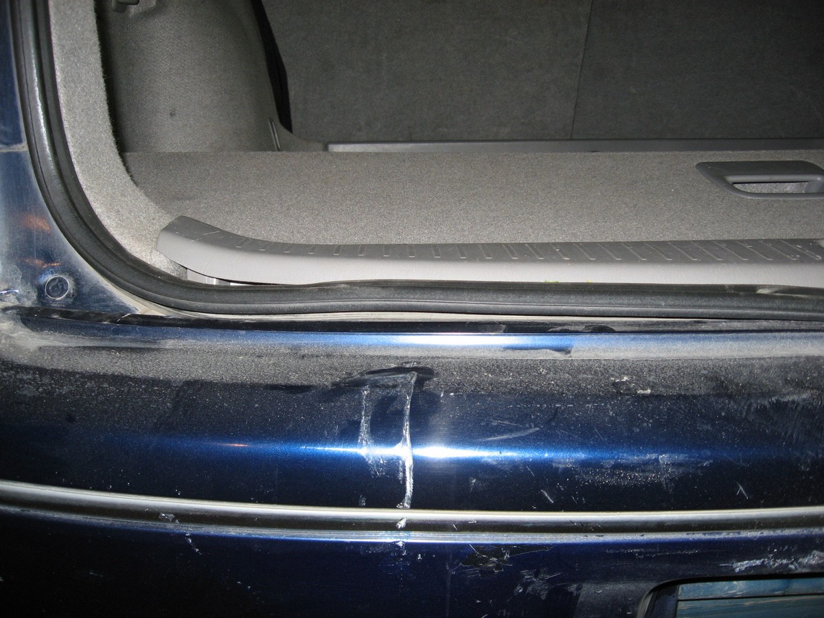

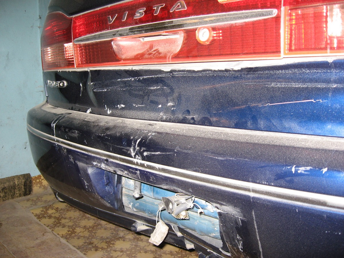

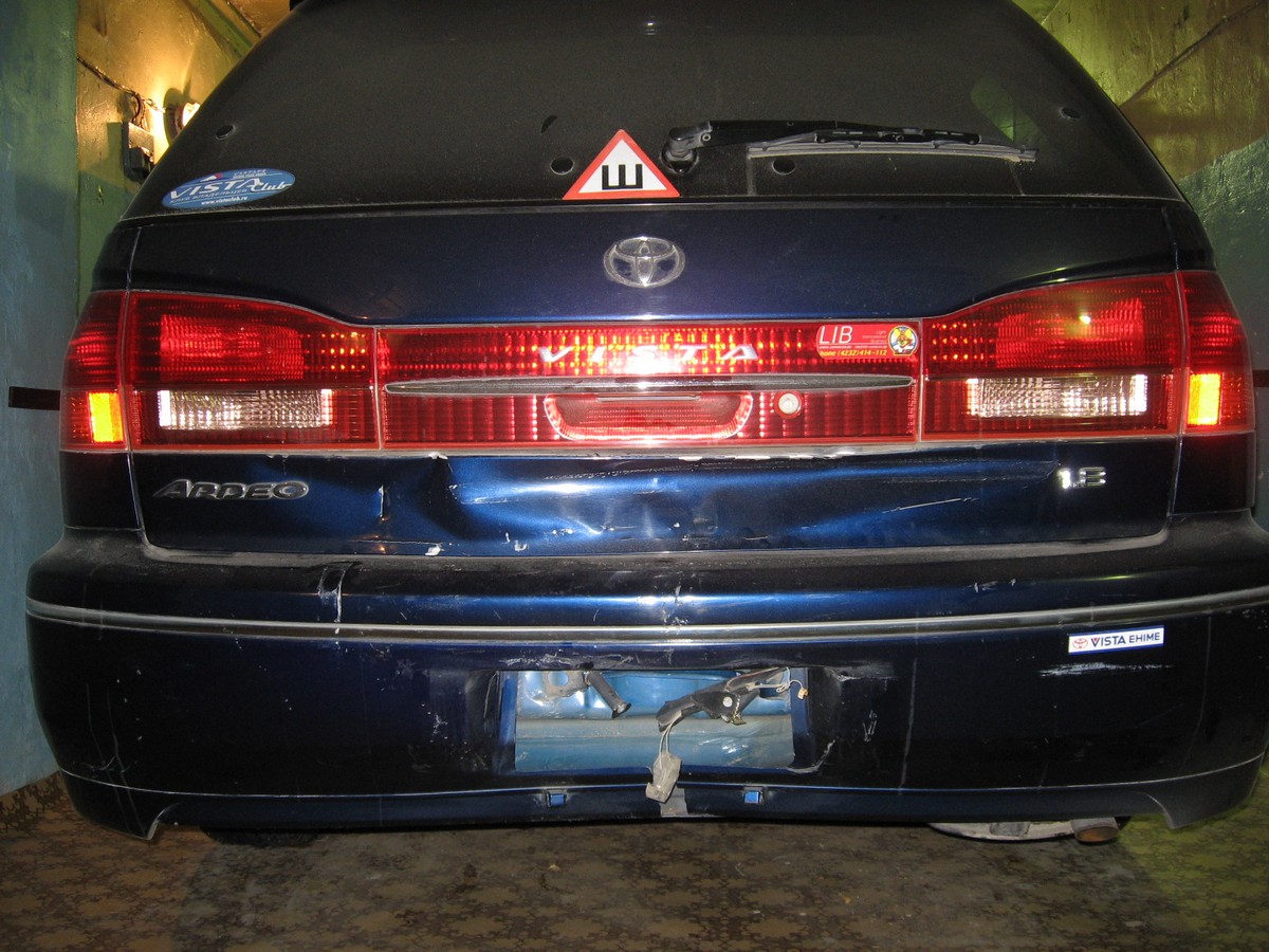

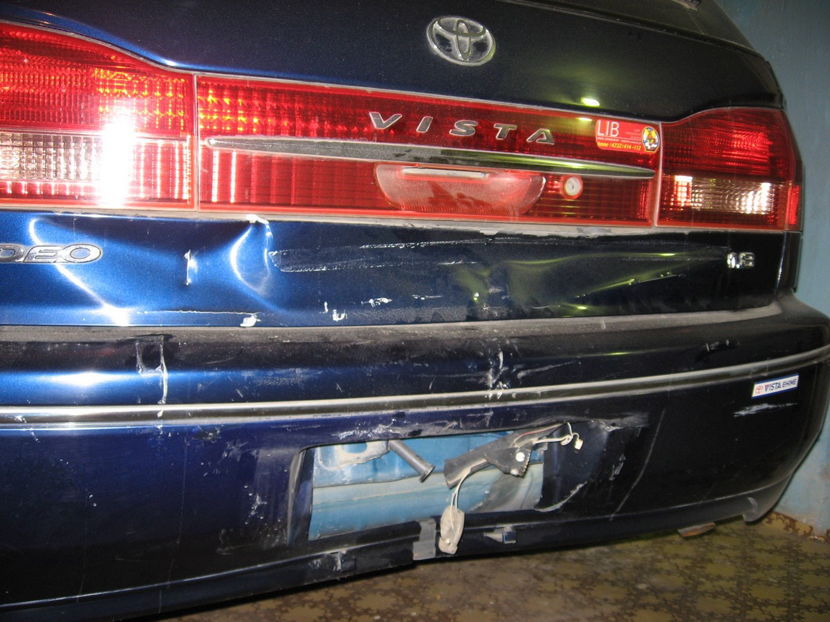

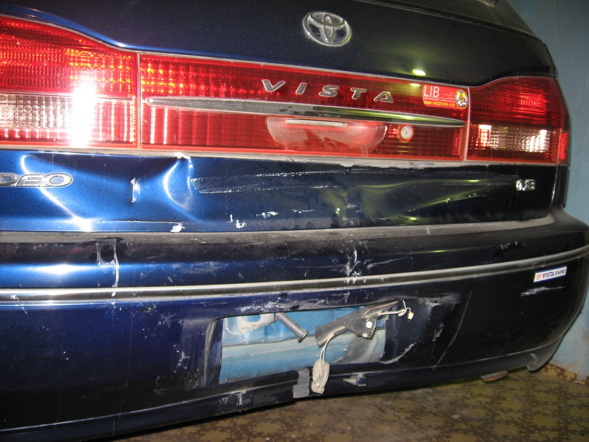

Ну вот, и меня постигла сия участь :( Ехал, никого не трогал.... И тут БАБАХ!!!
Чуть шея не хрустнула, если бы не подголовник. Въехал паренёк на зад@@@@ных жигулях пятой модели (@ля потом ещё обиделся когда я её пятёркой назвал, не пятёрка мол, а пясьдесять третья 8O , наверное круче)
Ну ладно, не будем о всяких придурках на дороге, говорящими по мобиле с закрытыми глазами при движении.
В понедельник мне предстоит ехать на оценку ущерба в его страховую (Росгосстрах) Выкладываю фотки. Если кто спец в таких делах, приблизительно прикинте, на сколько мне можно согласиться без разборок со страховой.
По экзисту только запчасти, если под замену выплывают в приличную сумму. А ещё и работа ремонтников.... Короче, какие то грустные выходные у меня сложились :(

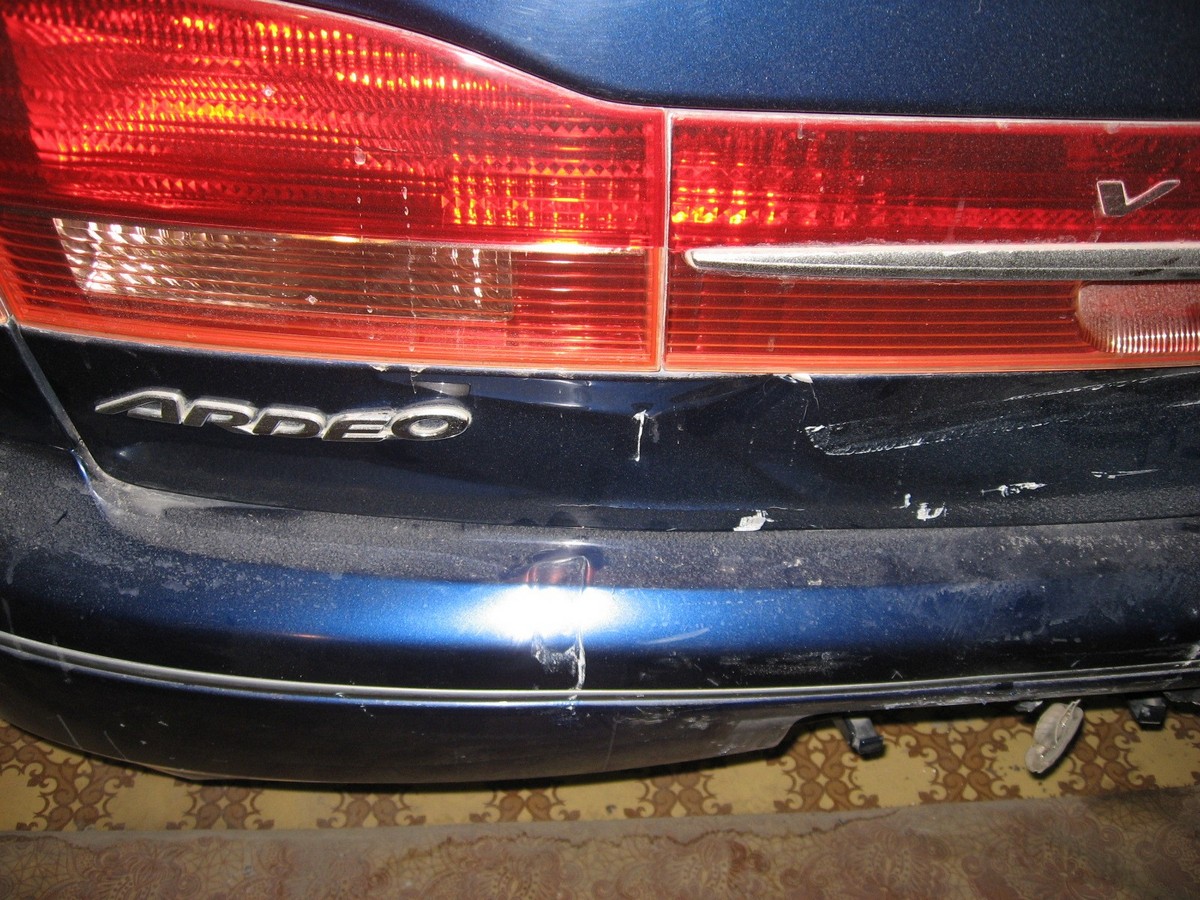

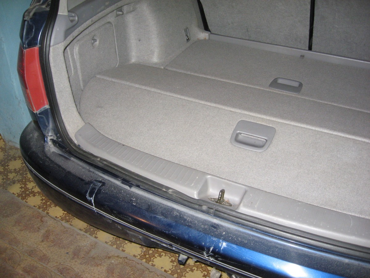

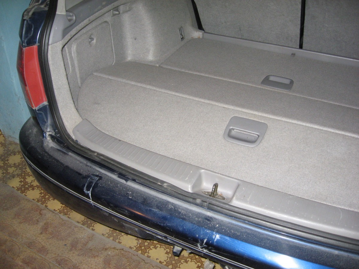

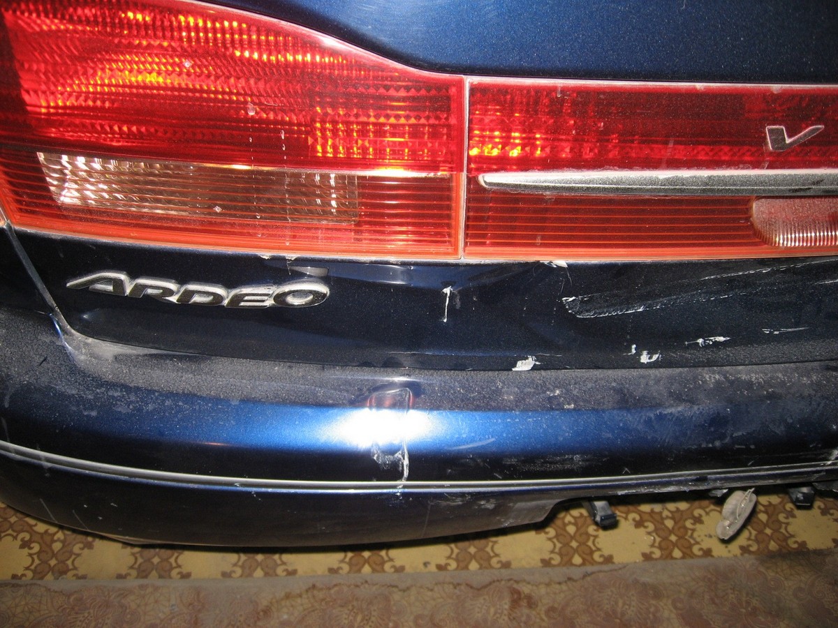

Блин! На машине ни одной царапины не было, и тут такое :(
Задняя нижня панель ушла вперёд сантимов на 3-4. Ящик не встаёт в своё место и пол багажника домиком.

РОСГОССТРАХ платит мало и часто наё.... судя по расказам людей, так что если предложат мало - едь к независимому эксперту и требуй потом через суд другую выплату. Кстати требуй оплату потери товарной стоимости, лонжерон сзади то повело наверное раз домиком полка встает.... Ведь со временем ты будешь продавать машину а такой казус скажется на её цене. А страховая про этот пункт в ОСАГО часто умалчивает. Я сам про него случайно узнал у нас в городе за 500 руб одна фирма обещает выколачивать со страховой всю сумму по максимму и про эту оплату мельком упамянули....

Ну вот, отчет о том как съездил на осмотр.
Доброжелательный паренёк с фотоаппаратом. Всё заснял подробно, фоток десять сделал.
В акте написал;
1. Задняя дверь - замена, окраска
2. Задний бампер - замена, окраска
3. Задняя панель - ремонт, окраска
4. Кронштейн крепления номера - замена, окраска
5. Шильдик ARDEO - замена
Так же сказал, если при разборке вскрытии обнаружатся дополнительные деффекты, надо будет приехать на дополнительный осмотр.
Через две недели обещают перечислить деньги на мою карточку. Сколько не сказали, сказали если не устроит сумма, будем решать :)
Как перечислят, озвучу для общественности сумму.

Ой поздно тему заметил. Я же только недавно разобрался со страховой...тоже в зад мне прилетел клиент росгосстраха. Оценка обязательно независимую надо делать (их спецы сильно занижают) и после оценки выплату урезают...мне ровненько на 15 тысяч урезали. Ремонта у тебя тысяч на 20. Бампер сделают за 3,5 где то, дверь меняй (от 7 до 10 штук + покраска) и задницу тянуть надо. Тянут хорошо китайцы, но красить им не давай...материалы у них ужасные. И кстати когда тянуть будут прям внимательно всё проверяй по зазорам...будет расходиться - будут потом проблемы
