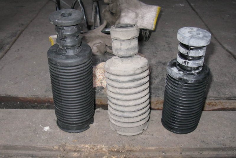

minos писал(а):
а если хочешь ещё на пыльниках сэкономить, ставь от ВАЗа с металлическим кольцом, надеваешь на отбойник, тоже ВАЗовский и на шток аммортизатора напяливаешь, у меня два года такие были. пока в Новосибе не купил родные, тока русские, какого то резиноваго завода - подошли. Во как...
Вот это как раз то о чем я писал. Так делать НЕ НАДО!
Сравните оригинальный пыльник, и пыльник "какого то резинового завода". На оригинале, сверху он расширяется куполом, который защищает чашку стойки.

motayo писал(а):
почему пыльники с отбойником - вовсе не пыльники? с такими дорогами как у нас в росии, по моему отбойники и продляют жизнь стойкам. Я менял все стойки о кругу принципиально искал пыльники с отбойниками, и не капельки не жалею.
Имелось ввиду то, что те "пылники" с отбойниками которые я видел (сейчас может быть прогресс шагнул вперед), защищали только шток стойки. А всё что выше отбойника, т.е. чашка с подшипником оставались беззащитными.
новый_старый_и передний новый.jpg [ 79.23 КБ | Просмотров: 1711 ]
