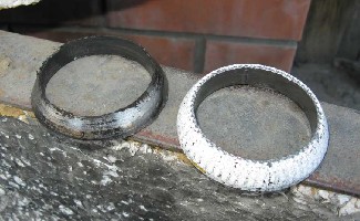

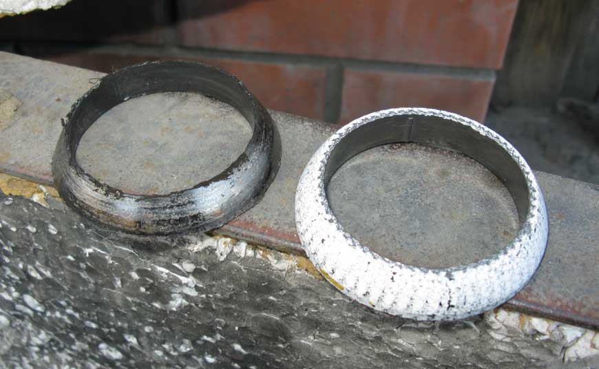

Была проблема: стрекотание при стоянке при нажатом тормозе на D, либо в некоторых положениях на неровной дороге на P, "сифон" при нажатии на газ.
Решилось заменой того самого кольца. Фотку прилагаю.
prokladka.jpg [ 51.97 КБ | Просмотров: 1240 ]

Вот на этой картинке
http://toyota.japancats.ru/details.asp? ... piid=12863
колечко обозначено "17410B"
