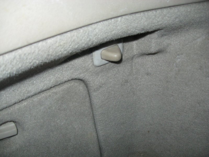

ПОМОГИТЕ СРОЧНО!!! ПОЖАЛУЙСТА!!
Такая проблема. С утра поехал на заправку - кнопка внизу сиденья не открывает дверцу бензобака!!! Ну думаю до вечера хватит бензина. Поехал по делам. Сейчас пытался решить проблему. Стал снимать обшивку в багажнике со стороны бака. И не могу снять вот это пластмасску. На фото по центру. Как её выдирать оттуда???
Завтра машина нужна с утра!! Бензина нет!!

Акуратно отвёрткой поддевай и выковыривай, она там на защёлках как большая клипса!!!!
ВАЖНО: когда будеш поддевать эта самая треугольная кнопка должна быть в нажатом положении!!!!!!!!!!!!
Вроде так, по крайней мере я так снимал, и не раз...
Но вроде до горловины ты там не доберёшся, хотя....не помню короче что там....
Скорее всего у тебя тросик оборвался на рычажке под сидением, можно приподнять пол и попытаться добраться до тросика со стороны рычажка........но это теория.(моя) :wink:

Неее, я снимал потомучто разбирал салон несколько раз, сначала стойки менял, потом шумил полностью, потом интегрировал САБ в пол, да не скрипит потом ничё. Ага и когда назад буш ставить, тоже защёлкивай её туда в нажатом состоянии!

Может проще ручку, которая не открывает, под сиденьем снять? Может там тросик слетел и потянуть за тросик? Или тросик возле бензобака порвался? Но там вроде все надежно сделано, а вот ручка пластмассовая. У меня была сломана с японии, менял ее. Правда она худо бедно открывала. Ручка на одном болте держится. Сдергиваешь порожек, он на вдух или трех шурупах, задираешь ковер, и болт на 10 откручиваешь. И ручка у тебя в руках. А тросик там же.
Я один раз зимой машину помыл на мойке, она вся замерзла. И вот бензин кончается, я на заправку приехал, а лючок примерз. Я как дурак дергал дергал, так и не открыл. У тетки кассира чайник кое как выпросил с кипятком и поливал лючок. Думал краска отвалиться... Мороз -25, а я кипятком поливаю лючок... Ниче, все вроде обошлось, оттаял.
А клипса та просто снимается. Тяни ее просто на себя посильнее.

Кароч, вдавливаешь этот треугольничек до упора и отводишь в сторону. В свободную щель вставяешь тонкую отвертку и отгибаешь защелку. С другой стороны так же.

А зачем её снимать - она вроде не мешается при снятии обшивки. Она на защелках - пальцем с обратной стороны спокойно можно вытолкнуть. Только усики сожми что бы посадочное место не порвать.

Бензобак открыл!! там просто пружинка ослабла, точнее металлически уголок.
