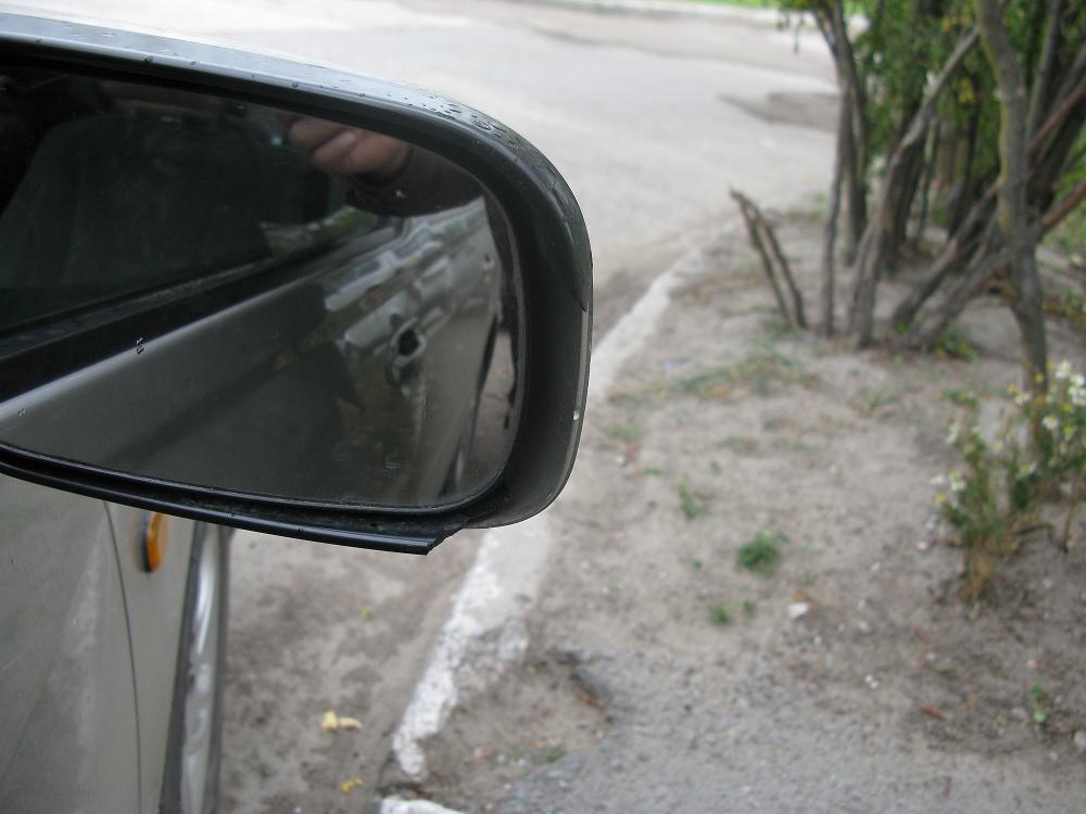

при покупке на боковых зеркалах были повреждены ободки...причем примерно одинаково на обоих(видать вписаться куда-то хотели :D )....вот все езжу и смотрю на них с грустью...накладок, как мне сказали в магазине, на такие зеркала нет...новое зеркало стоит порядка 5 тыр...
вот не знаю что делать...была мысля спросить у мужиков, которые делают мухобойки - может смогут ободок сварганить....мож кто что еще посоветует?...

дада, у меня тоже покоцаные. как вылечить незнаю((

У меня не только ободок, но и сам корпус был отколот.
В магазине взял "холодную сварку" черного цвета и нечто похожее для фаянса белого цвета. Слепил всё, как из пластилина, отшлифовал, отполировал и подкрасил. Определить, что там производился ремонт можно, но не сразу.

Фото до можно будет увидеть на ссылке в моем сообщении, а фото после выложу чуть позже.
Герметик двухкомпонентный белого цвета есть для фаянса. Размягчается, как пластилин, затем полимиризуется через несколько минут. Всё, как и у "холодной сварки"
