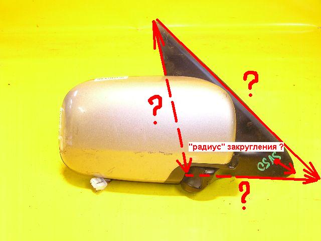

Возникла такая задача: по непроверенной информации (один парень на буржуйском форуме мельком написал), на одну старенькую тойоту встают зеркала с электроприводом от Висты / Висты Ардео в 50 кузове, якобы как родные по размерам. По фотографиям с сайтов разборок, форма посадочного крепления у зеркала действительно похожа на родное. В связи с этим вопрос к обладателям этих машин - возьмите кто нибудь линейку, не в службу а в дружбу, и померяйте "треугольник" зеркала. Интересуют линейные размеры треугольника (на фото).

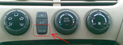

PS. ещё такой момент: на сайтах разборок - все зеркала 3-х или 5-проводные, а лежащие рядом с зеркалами полотна от зеркал - все "с подогревом". У кого нибудь стоят зеркала с подогревом? Не может ведь подогрев работать через тот же 5-проводной контакт, что и регулировки зеркала?

по размерам постораюсь завтра до работы отписаться.
по поводу подогрева: у меня и настраиваются и складываются и с подогревом (по поводу кол-ва контактов не подскажу, менять/снимать зеркало не приходилось)! при чем это довольно распространенная функция!

а по поводу кнопки, так оно и есть, включается совместно с обогревом заднего стекла (при чем в зависимости от комплектации на кнопке прям нарисовано либо одно стекло, либо вместе с зеркалом)

и так, сильно прошу не пинать, так как мерил все таки на глаз:
основание 15 см.
высота 22 см.
гипотенуза 30см.
радиус не посчитал...
основание 15 см.
высота 22 см.
гипотенуза 30см.
А высота в смысле длина внутренней наклонной стороны? Или "перпендикуляр" из верхней точки к основанию?

ну не перпендикуляр конечно, а именно те размеры как на рисунке, т.е.

Ясно, спасибо, пойду примерять. В целом зеркало оказывается побольше чем родное, но угол треугольника до удивительного совпадает.
