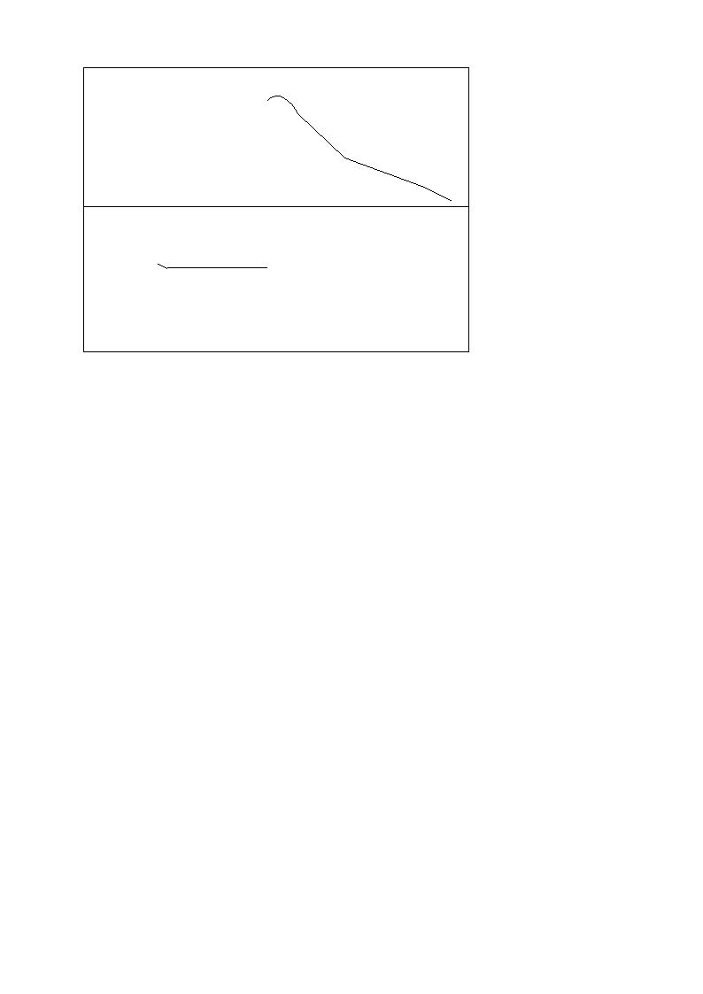

Пдцепил, но че-то не совсем понял картинку.
осц.jpg [ 9.66 КБ | Просмотров: 1772 ]

Тыб сфотал как-то штоле... Так совсем непонятно.

Так время будет различным на различных оборотах. А диаграмма вполне ясная. Вертикальная ось - напряжение/ток. По горизонтали время.
Сначала, где горб, подается + напряжение и открывается форсунка. После, где горизонтальная линия, подается напряжение обратной полярности и она закрывается. Возможно, что и наоборот закрытие и открытие.
Чтобы определить время, используя осциллограф, нужно посмотреть на крутилках какой масштаб времени (растяжение по горизонтали). Сколько миллисекунд в одной клеточке. Сообразите дальше.

а фото не получится т.к у осцила сторчка бежит слишком медленно оп отношению ко времени захвата кадра фотиком я ПРОБОВАЛ!
