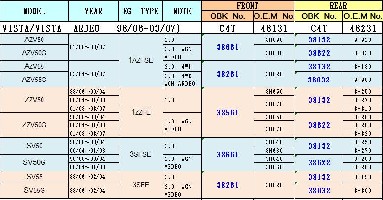

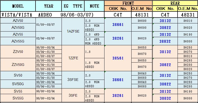

ZZV50 задние пружины аналог OBK C4T-38132 седан, C4T-38622 универсал. Пружины разные! На универсалах и седанах разные задние пружины.
OBK.JPG [ 80.29 КБ | Просмотров: 3446 ]
СообщениеДобавлено: 13 авг 2009, 20:08
Сообщения: 731
О машине: SV50, 3S-FSE
Репутация: 466
Это логично, у Ардео зад тяжелее.
