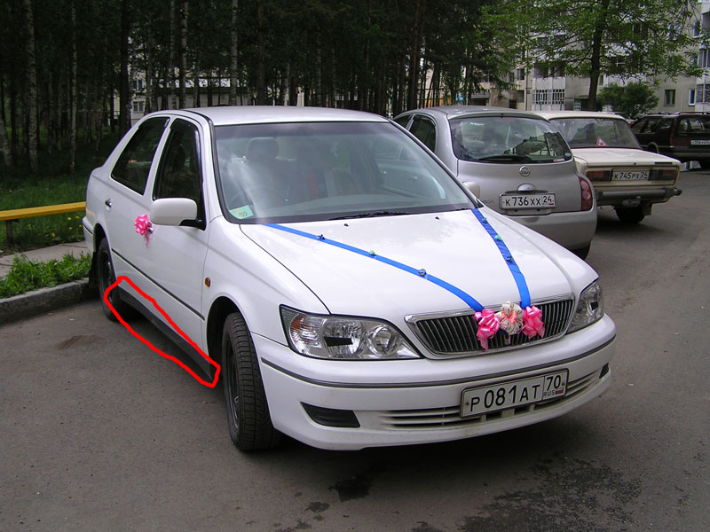

СообщениеДобавлено: 07 авг 2009, 09:35
Сообщения: 607
Тем: 53
Откуда: Томск, Руанда
О машине: zzv50-0029938
Репутация: 93
я что-то порогами считал другие пластиковые штуки, которые под нижней частью двери, которые не видны, когда двери в закрытом состоянии. а мне нужно вот для этой хрени:

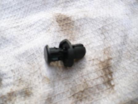

СообщениеДобавлено: 08 авг 2009, 21:03
Репутация: 2079
У меня пороги держатся вот на таких пистонах, покупал в прошлом году, от какой машины-не знаю, брал старые для образца.
P1000851.JPG [ 24.55 КБ | Просмотров: 14713 ]

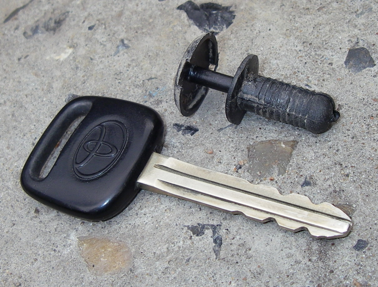

СообщениеДобавлено: 09 авг 2009, 10:54
Сообщения: 731
О машине: SV50, 3S-FSE
Репутация: 466
Короче если это тебе надо для крепления пластиковых "порогов" вдоль дверей, которые сбоку крепятся шурупами, а снизу пистонами, то мне подошли какие-то волговские, или с газели. Вобщем в магазине стоят 1руб/шт :D . Они достаточно толстые и туда хорошо подходят. И еще, если их толщину уменьшить, просто подрезав ножом, то они идеально держат пластсмассовую защиту (брызговик) двигателя. И цена 1руб и есть в любом магазине запчастей.

СообщениеДобавлено: 09 авг 2009, 10:56
Сообщения: 731
Репутация: 466
Не обратил внимание на твою фотку с выделением, точно волговские туда подходят. Вот кстати и она. Не поленился снять сфоткать, кстати еще раз убедился, подходит идеально. Ключ для масштаба.

СообщениеДобавлено: 10 авг 2009, 08:57
Сообщения: 607
Тем: 53
Репутация: 93
DmitriySh, огромное спасибо! пойду искать такие же.
553 - спасибо за фото!

СообщениеДобавлено: 20 авг 2009, 16:35
На днях тоже крепил эту "пластиковую хрень". Купил в авто магазине пистоны для крепления обшивки потолка девятки, точно такие же как на фотке - подошли прекрасно. Для пластиковой защиты двигателя - нифига, там диаметр поменьше.
СообщениеДобавлено: 20 авг 2009, 18:30
Сообщения: 731
Репутация: 466
Так я же писал, пистон ножечком по толщине немного подреж, отлично подойдет.
Гос. номер - О156ММ
СообщениеДобавлено: 21 авг 2009, 12:32
Не охота ножечком, проще подобрать в магазине, тем более есть пистоны меньшего размера я видел, да и цена им копейки
СообщениеДобавлено: 22 авг 2009, 07:47
Сообщения: 1169
Тем: 42
Репутация: 86
Покупал пистоны на екзисте родные. Через год потерял опять половину. Купил китайские "ёжики". Входили туго. Даже молоточком немного подбивал. До сих пор все на месте :). А когда защиту снимал, не смог их вытащить. Срезал шляпку, вытащил с обратной стороны. Потом такие же опять вставил. Стоят по 5 рублей штука. Выбор большой на авторынке. Я не думаю, что имеет смысл искать родные и покупать их по 50 рублей за штуку.
СообщениеДобавлено: 24 авг 2009, 14:11
Согласен на 100%
