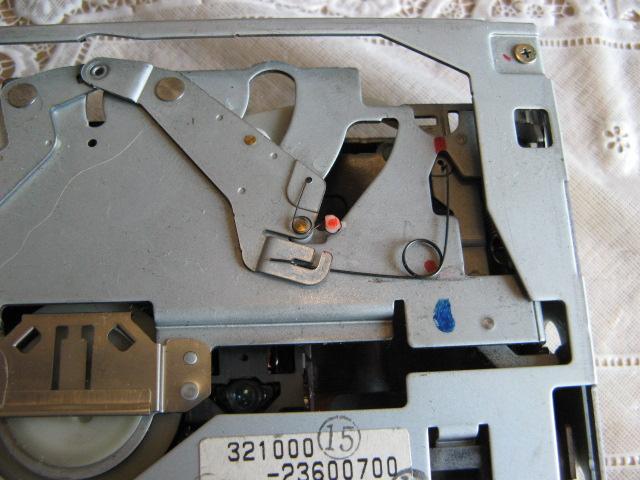

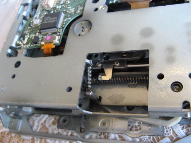

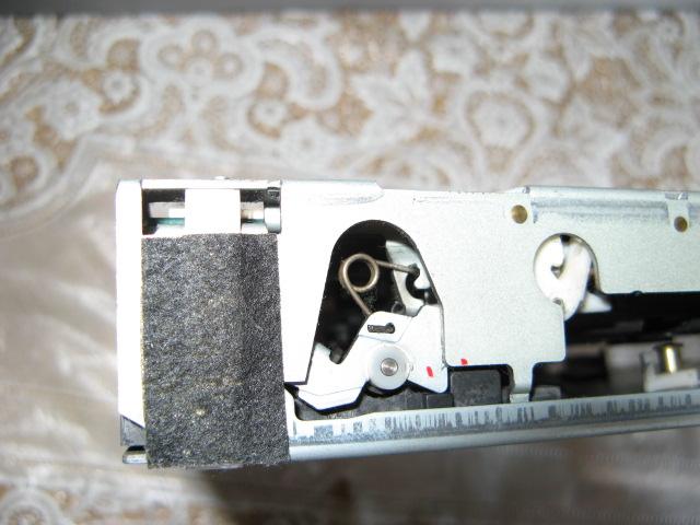

о какой пружинке воппрос?
вот мои пружинки.
IMG_1636.JPG [ 54.28 КБ | Просмотров: 1247 ]
IMG_1637.JPG [ 47.56 КБ | Просмотров: 1243 ]
IMG_1638.JPG [ 44.92 КБ | Просмотров: 1242 ]

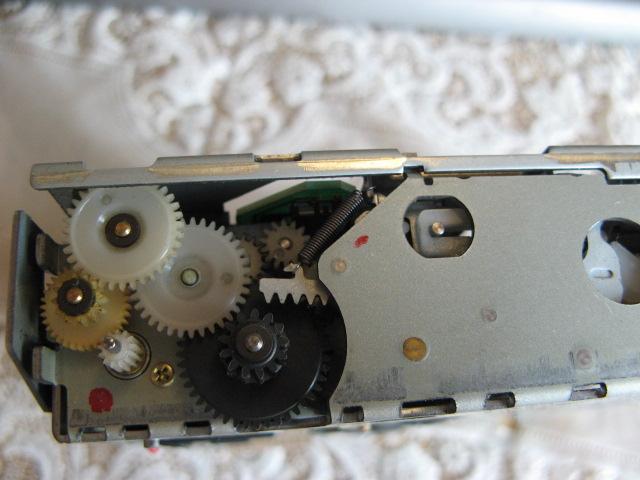

290ККМ+
СообщениеДобавлено: 27 апр 2009, 15:27
Сообщения: 1086
Тем: 39
Откуда: Подлужковье
Репутация: 12
и вот
IMG_1639.JPG [ 47.6 КБ | Просмотров: 1245 ]
IMG_1640.JPG [ 41.04 КБ | Просмотров: 1242 ]
IMG_1643.JPG [ 48.92 КБ | Просмотров: 1241 ]
290ККМ+

Sahib
Ура!
Спасибо!
Огромное!
Вижу как она зацепляется
(на фото 3).
Побежал зацеплять на место
Как получится обязательно отпишусь!
Ещё раз спасибо!
Мир не без добрых людей.
Спасибо форуму и модераторам!
