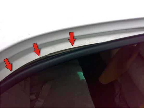

После зимы отклеялся уплотнитель у одной из двери.
Подскажте, как и чем его можно приклеить, или зафиксировать на место, следов клея или чего либо еще ненаблюдается, как он вообще крепиться по месту?!
Комментарий к файлу: Фото
photo-1.jpg [ 9.47 КБ | Просмотров: 2561 ]

Тоже такая же ерунда.Такое впечатление,что резина сама меньше стала.Клеить нужно,что еще делать.

То же самое ,как на фото и именно справа.
Сделал так, сам уплотнитель внутри имеет железку,её обжал плоскогубцами.Согнал уплотнитель в то место ,где он провисал,вытянув руками со стойки .Он там уходит под пласстмассу.И из под порога.
Совершенно правильно! И не надо туда никакой клей лить. 8O Металический каркас внутри резинки со временем просто ослабевает. Его достаточно подогнуть и напежить резинку на место. Я на старой машине, просто простучал резиновым молотком.

Спасибо! :) Сегодня попробую, а что получилось отпишусь!

А я на момент посадил, держиться

:D Такая же ерунда была. Сзади справа отошел малясь уплотнитель. Клей не лил. :idea: Буду обжимать

:D Кстати да! Все получилось! просто поджал, подтянул, все прекрасно держиться!!!
Клей не нужен!
СПАСИБО ЗА СОВЕТ! :P
