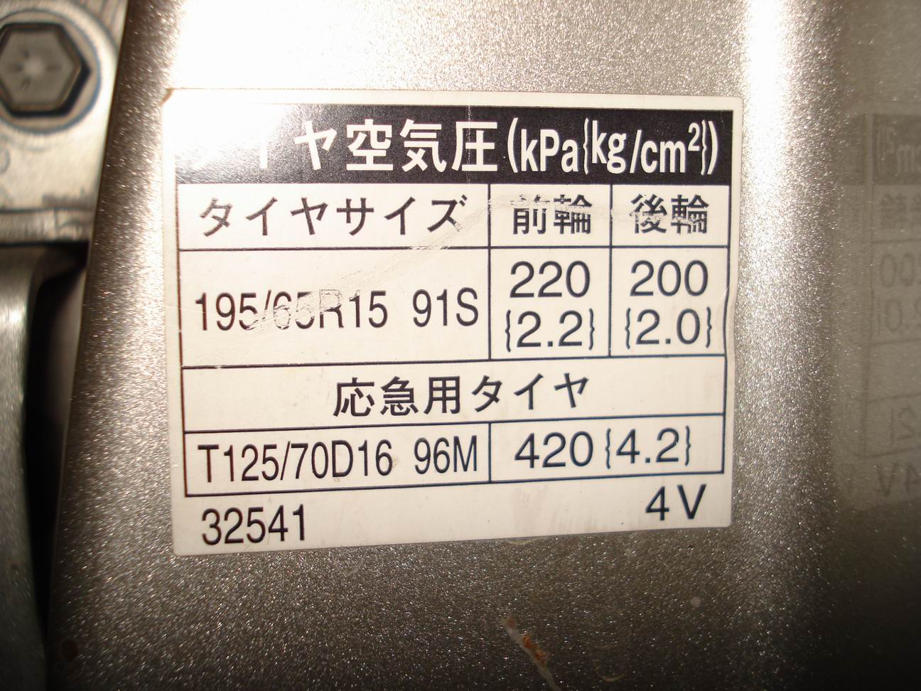

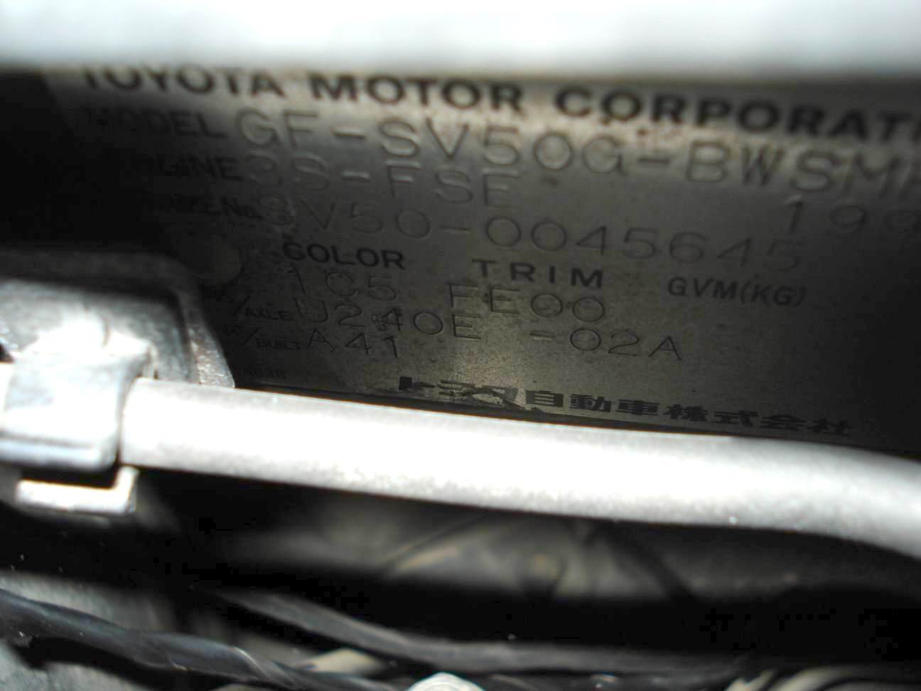

Мужики кто знает что за таблички? Кузов SV50 это ясно (что за "GF" и "G"в конце)? Если комплектация то какая? И что за BWSM (и ещё чегото там)? Двиг тоже понятно. Ну а всё что в самом низу вообще ТЁМНЫЙ лес :oops: И ещё вопросик, у меня диски 16, резина ЁКОХАМА 205 на 55. Судя по фото №2 явно не родные. Тогда как узнать нужное давление в них. СПАСИБО

А там цифры 2.2 и 2.0 - это и есть нужное давление. Родные должны быть на R15.
Про "GF" и "G" что там написано до этого? Возможно, это полный номер кузова по каталогам Toyota.

У меня точно такие же диски (16) и такая же резина YOKOHAMA 205/55/16/ не нарадуюсь. Никаких шипов - класс - мягко, бесшумно и мертво стоит на дороге. Резина мягкая, как жвачка. Не парься, по книге это, можно сказать родной (допустимый) размер. А давление должно быть - для передка 2,2, для задка 2,0. Кажется (не соврать бы) об этом в книге написано.

SV50G-BWSMH - 06/1998 - 08/2001 WAGON ; ARDEO 200 TYPE ;
т.е. как я понимаю комплектация E в которой ничего нет

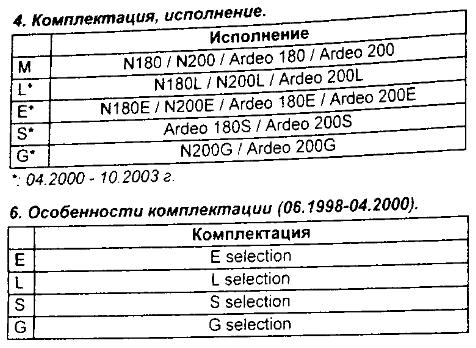

посидел, почитал книжку :oops: реально я не прав... сори!
только вот не пойму, чем отличается пункты 4 и 6?! почему комплектация может быть М, а особенность комплектации G...
+ прикол в том, что по этой табличке у меня самого вообще комплектация L, но при этом есть и мультивижн и навигашка и туманки...

Сам же понимаешь что нет. всем признакам описанным - G. Спойлера и родной тонировки сзади нет?
Посмотрел по другому каталогу - точно G, странно что в первом источнике данную букву в описании опустили

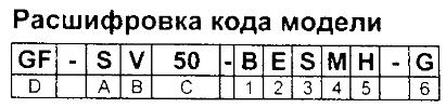

GF- бензиновый двигатель
S- двигатели серии "S" (3S-FE, 3S-FSE).
V- Модель Toyota -- (V - семейство Camry/Vista).
50 G - Поколение модели: SV50G-- 3S-FSE-- 2WD-- BWSMH-- 06.1998-08.2001
Двигатель--Привод-- Код-- Выпуск
B- Наименование модели. В - Vista.
W- Тип кузова. W- универсал
S- Тип КПП.
Двигатель--Тип КПП--Количество передач--Модель АКПП
S-- 3S-FSE авт.-- 4-- U240E (2WD) 06.1998-08.2001
M- Комплектация, исполнение.
Исполнение
М-- N180 / N200 / Ardeo 180 / Ardeo 200
Н- Тип двигателя.
*Н - бензиновый двигатель с непосредственным впрыском топлива, DOHC (3S-FSE, 1AZ-FSE).
*G- Особенности комплектации (06.1998-04.2000).
Комплектация
G-- G selection
ARDEO ZZV50-99г.
