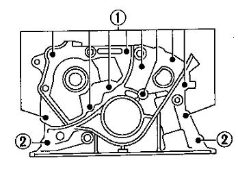

qwera писал(а):
Я так понимаю масленный насос стоит в потдоне да? И вопрос не дорого стоит это сколько? Еще если менять сальник распредвала и коленвала что то еще придется разбирать?
qwera, молодец - поддаёшь блин работы!
Вот какую картину ты увидишь внизу, сняв шкив коленвала.
Это и есть сам корпус масляного насоса, чтобы правильно заменить сальник шкива коленвала нужно снять крышку корпуса насоса (болты 1), а потом и сам насос (болты 2), потому что получается, этот сальник запресован в его корпусе (где большая дырка). Но предварительно ещё придётся снять крышку поддона и корпус маслоприёмника.
1.JPG [ 21.26 КБ | Просмотров: 28561 ]
