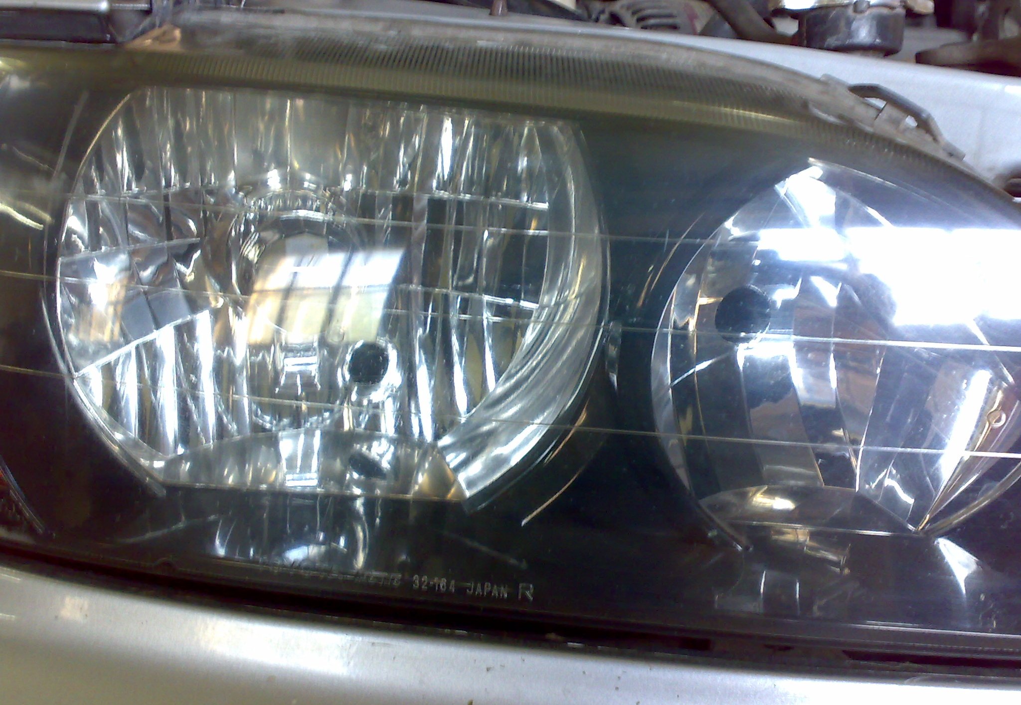

Наконец руки дошли до серьёзного востановления яркости фар. Снимал бампер, откручивал фары. Внутри мыл с фейри. Чтоб не осталось разводов и пятен от капель на отражателе и внутренней части фары- прополоскал изнутри дистилированной водой. Воду из фары сливал через заглушки на фаре. Просушил на солнце. После при помощи Антицарапина (Turtle) извесным способом зашлифовал поверхность.
11072009304.jpg [ 403.95 КБ | Просмотров: 14732 ]

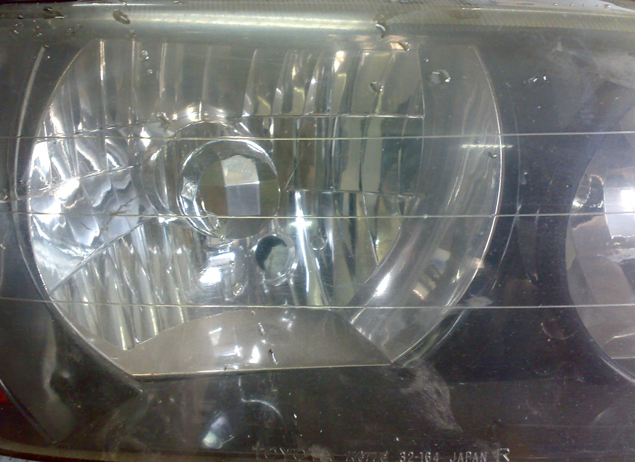

То что получилось после мойки и полировки
12072009305.jpg [ 411.43 КБ | Просмотров: 14734 ]
