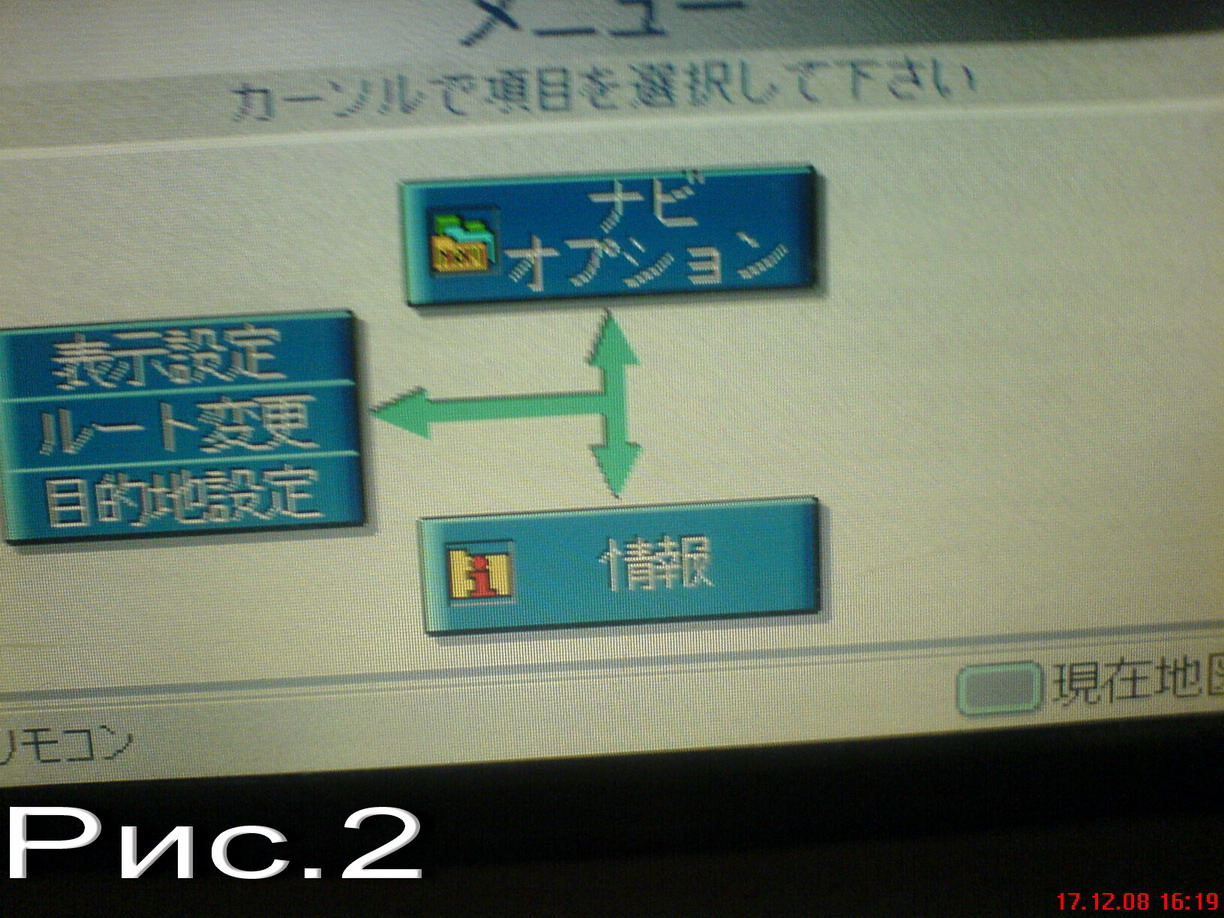

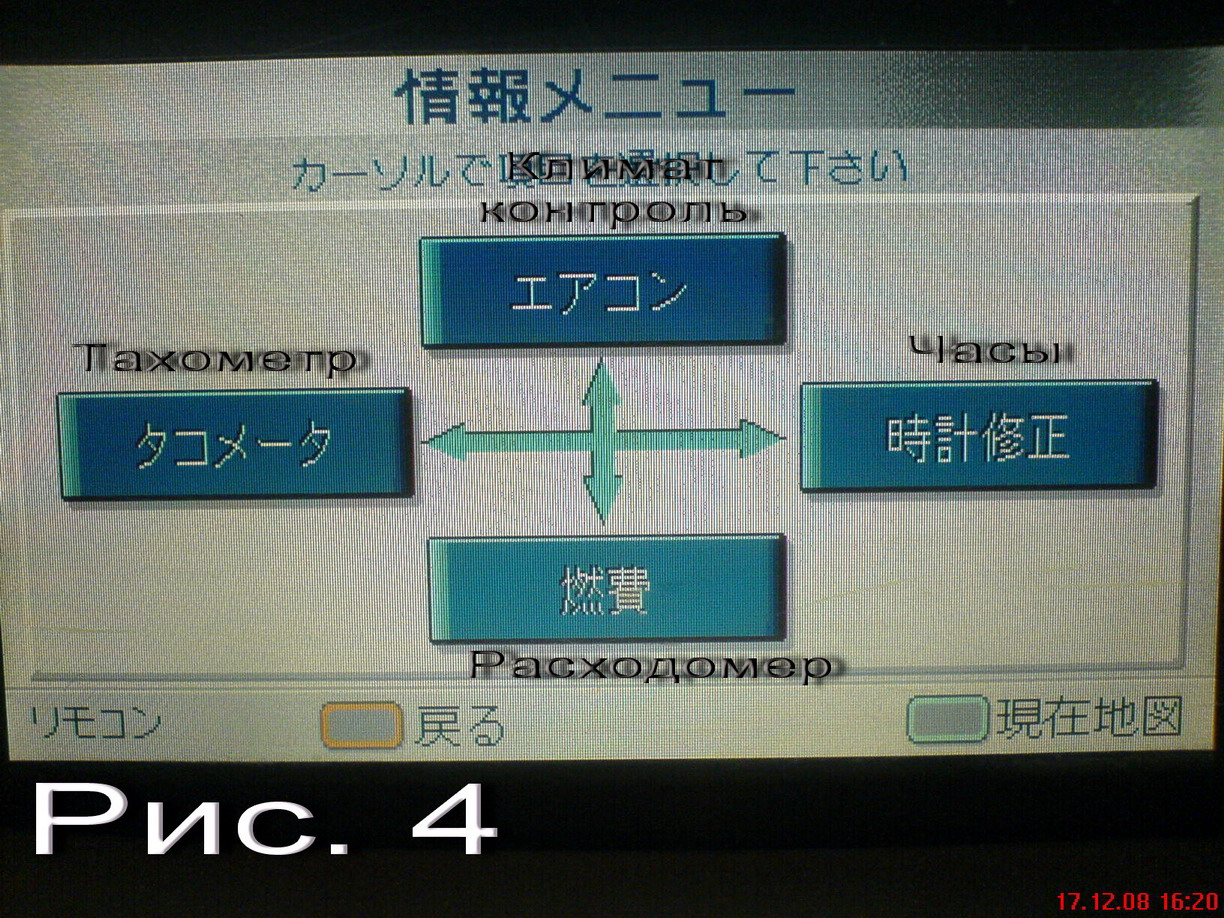

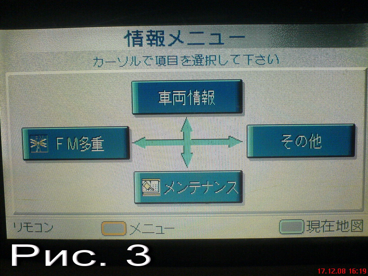

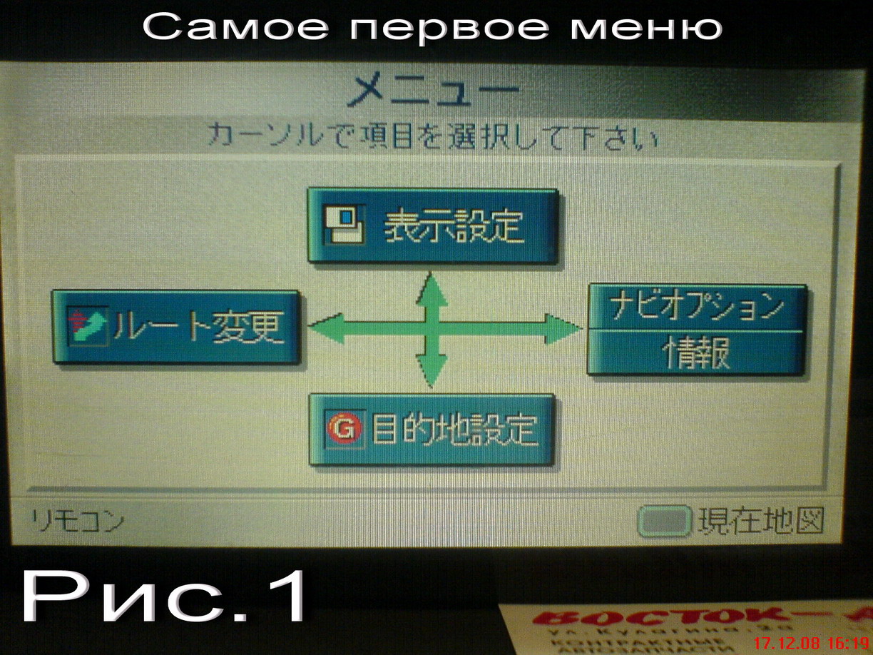

Вот сходил спецом в гараж зафоткал все !!!
Рис 1 (см. следующее сообщение) - это самое первое меню (долго нажимать на красную большую кнопку на подлокотнике, так и попадем в это меню)
Нажимаем на права джойстиком и получаем рис. 2, затем вниз джойстик и переходим на рис. 3, оттуда уже вверх жмем и переходим на рис. 4, где и находится все что нас интересует
Вроде так

СообщениеДобавлено: 17 дек 2008, 23:30
Сообщения: 1460
Тем: 28
а вот рис. 1, не влез :) в предыдущее сообщение
