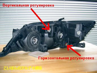

А вообще если честно то смотря на рисунок не поймешь какой болт за что отвечает. Эдуард если не сложно на стрелках к болтам подпиши где регулировка вертикали, а где горизонтали.
Вот к примеру: (болт крутишь по часовой стрелке, т.е. вкручиваешь его в отражатель - притягиваешь ту сторону в которую он вкручивается)

Vromi спасибо, добавил.
Я сразу и не понял почему не понятно, так же подписано UP-DOWN...
теперь всем будет понятно.

Хорошо что изменил, теперь надеюсь все вопросы отпадут. Жалко что не фот изменил как я сделал, так бы нагляднее было бы.
Написано на тех фото, ракурс на которых сделан так, что мне лично мне не понять, где болт находится, да и другим людям то-же наверное.

Если честно Эдуард, я так и не понял что там обновил так вроде все фото остались прежними (непонятными) и только текст с объяснениями появился вроде перед фотографиями. :)
Надо на большой фотографии где фара целиком видна, стрелки нарисовать с надписями по руски. Да замени то фото на моё которое я здесь выложил или добавь ниже.

Елки-палки только сейчас додумался, посмотрел фото Изображение Изображение и пришла мысля!
Значит горизонтальную регулировку фар надо делать длиной крестовой отверткой, как будто червячный механизм крутится и тогда можно это делать просто и с удобством не снимая фару!!!!!???? :cry: 8O А я думал что так неудобно Тойота придумала регулировку....

Мужики вы что проснулись? Уже же перетёрли всё месяц назад, намально крутится там длинным крестовым отвертоном, не надо снимать ни каких бамперов...

А крутится действительно в легкую блин, а я мучался со снятием бампера... Нужна только очень длинная отвертка.

Блин, облазил с фонариком... Не вижу второй винт. Первый который выше на фаре сразу видать... А вот второй... Фару точно снимать не надо?
СообщениеДобавлено: 06 янв 2009, 20:31
не надо - в крыле сверху над фарой отверстие туда длиньщей крестовой отверткой надо лезть
