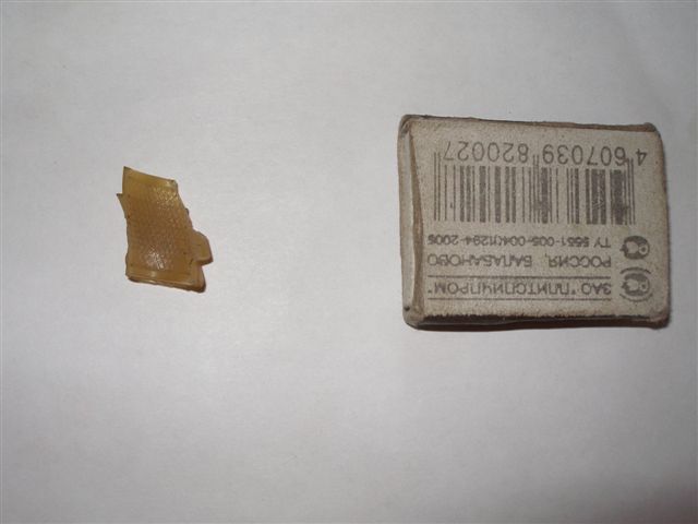

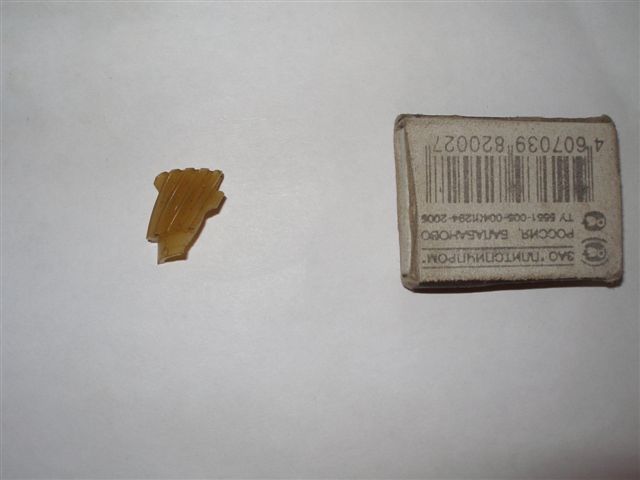

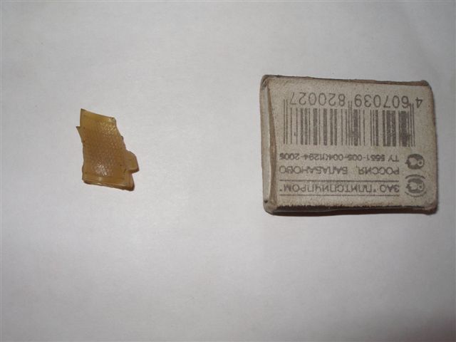

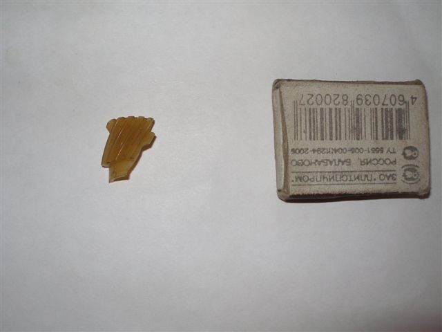

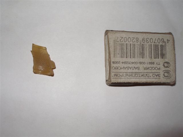

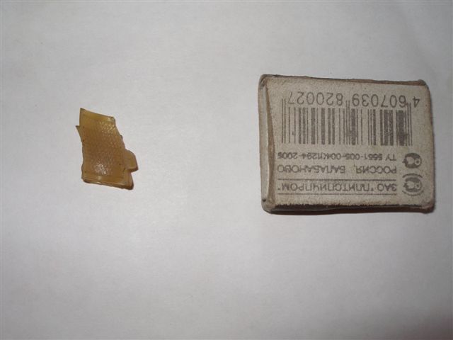

Подскажите, кто знает машина едет вперед на 1-ой и назад, не переключатся на 2,3,4-ую, когда снял картер, обнаружил обломок пластиковой шестирни, небольшого диаметра, с косыми зубцами. Были ли у кого-нибудь случаи аналогичной поломки? из какого узла она могла выскочить? возможно ли поменять своими силами? Благодарю за любой ответ.
Vista TDI АКПП А140L-752 .

предположу, что обломилась шестерня привода троса спидометра. Из-за отсутствия сигнала что авто движется АКП не переключает скорости. Считать коды ошибок. Скорее всего покажет ошибку датчика скорости.
При движении стрелка спидометра стоит на месте или поднимается?
Думаю фото обломка больше помогло бы.

В том то и дело стрелка спидометра двигается правда выше 40 км. не разгонялся т.к. на первой выше не получается, обломок прикрепляю два фото внутр. вид и внешний.
Комментарий к файлу: внешняя сторона

Комментарий к файлу: внутр.сторона

Cрезало шестерню центробежного регулятора. Снять левый привод,2 болта,пластина,достаем эту хрень в сборе, ставим новую.
На А140L что либо из картера ГП в картер АКПП просто так попасть не может- 2изолированные ёмкости и масла соответственно разные-GL-5 ии ATF ,а если что-то и впрямь попало - пипец сальнику(не каркаю).

Судя по фото и по описанию действий(снят поддон картераАКПП) это косозубая шестерня привода центробежного регулятора переключения передач. При снятии блока клапанов это можно будет увидеть. Болты под ключ на10 ,внимание, разной длинны,поэтому настоятельно рекомендую зарисовывать и записывать,сам через это прошел.

Спасибо за внимание но в целом ни чего не понял, по Вашему описанию можно обойтись без снятия коробки и её расчленения? И центробежный регулятор это то где стояла эта шестерня? Значит одной шестерней не обойтись нужно менять центробежный регулятор в сборе? И обязательно ли снимать блок клапанов.
Извините за тупость с автоматом первый раз имею дело, очень не хочется отдавать для меня большие деньги за то что могу в полнее сам сделать

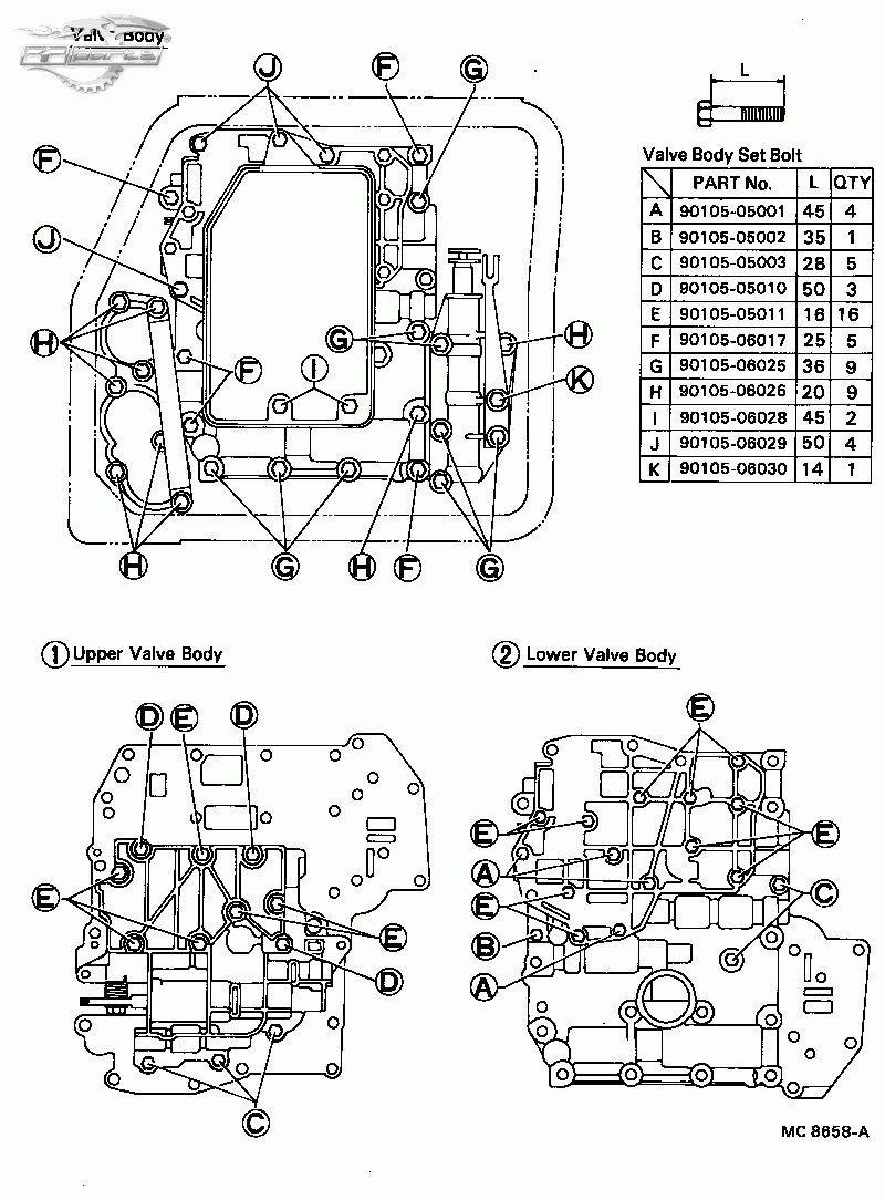

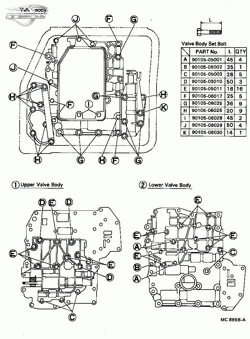

По поводу снятия ЦПС: блок клапанов снимать не надо!
Нужно будет снять левую полуось-она не даст снять ЦПС, там увидите вртикальную пластину на 2х болтах-она держит всю эту хрень. Сначала удалите всю грязь вокруг этого дела! А дальше всё походу дела, каждый шаг фиксируйте и не торопитесь!
На картинке расположение болтов на блоке клапанов -это так ,для информации.

Огромное спасибо "Sanja" за пояснение теперь всё ясно и понятно, вот сейчас думаю как хорошо, что есть в сети такие веши как этот форум если бы не Интернет отдал бы в сервис где ободрали бы по полной и не факт что сделали бы как надо, если чем смогу помочь пишите много знаю и умею дело с дизельными двиг. :)
:D :D :D Заказал одну шестерню сказали менять целиком весь вал нет смысла стоимость шестерни 700 р. РФ. Сам вал в сборе 2500 р. РФ, надеюсь что сделал правильно заказав одну шестерню есть небольшой страх сломать её при монтаже на вал.

Если передачи не включаются, то замена шестеренки вряд ли поможет, все равно придется всю коробку демонтировать с машины и разбирать, искать причину. Да и менять эту шестеренку на снятой коробке удобнее.
Скорее всего это обломок шестерни привода спидометра, но в А140 такой большой кусок проскочить из дифференциала в КПП через зацепление шестерен вторичного вала и дифференциала не может, там зазоры маленькие, да и зуб, судя по фотке, на той шестерне немного другой. Больше похожа на шестерню спидометра коробки А540.

Возник ещё один на мой взгляд справедливый вопрос а почему эта шестерня развалилась мог ли заклинить вал а последствие шестерня рассыпалась?
