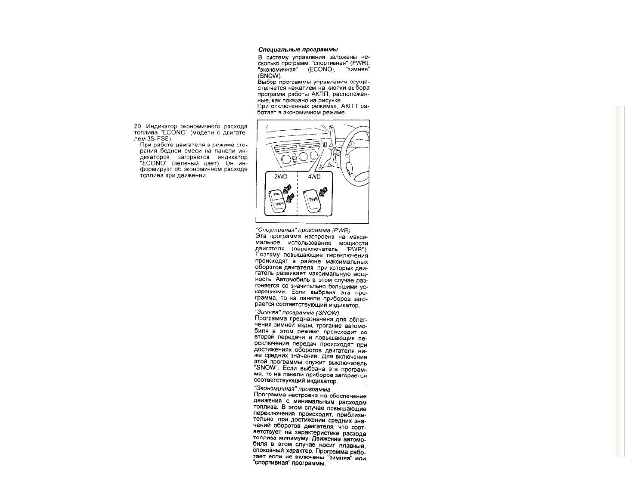

не знаю, мож я что-то не так понял, но в книжке черным по белому написано что ECONO горит когда работает режим обедненки, а когда втыкаешь PWR или SNOW то ECONO гореть не должно, жалко книжки нет под рукой так бы цитату выложил.
а теперь смотрим, что же у нас всё таки написано в книжке (старая редакция, но это значения не имеет) всё предельно просто описано и ничего подобного здесь нет.....
ECONO.JPG [ 108.74 КБ | Просмотров: 12969 ]

А вот самое последнее предложение в столбике "Программа работает если не включены "зимняя" или "спортивная" программы"
мож вот это и есть оно !!!! что Эконом не работает при Повере или Сноу
а если абзац ещё раз с начала прочесть ?
где идёт речь о том, что не работает ECONO если речь идёт о работе АКПП по экономичной программе ?

люди не надо смешивать режимы работы двигателя с режимами работы АКПП !
попробую ещё раз пояснить ;) :
- кнопки PWR и SNOW это управление тока АКПП и ничего более, так же обратите внимание - когда этими кнопками вы активируете соответствующие режимы загораются символы на панеле и там в верхней части есть такая надпись (на загорающемся символе) как "ECT", что означает в переводе с англ. - "электронный контроль трансмиссии".......
- когда загорается лампа на панели ECONO она показывает о том, что сейчас двигатель работает в режиме обеднённых смесей....
и эти две весчи между собой никак не связаны.....вобчем-то всё, кто не понял начинай читать с начала ;)
