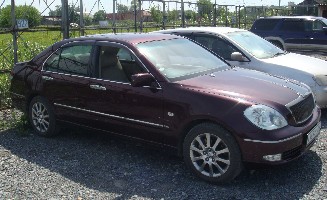

Здравствуйте все! Помогите пожалуста, мож кто сталкивался с такой проблемой. Купил автомобиль Toyota Brevis, двигатель 2JZ-FSE (D4). Покупал весной, было уже тепло. Но стукнули морозы на неделю до -10. С утра при -5 не смог завести, крутит хорошо, а схватывать не хочет (крутил пока не сел аккумулятор (с перерывами)). После обеда когда солнце в зените и на улице -2, -4 градуса завел с пол оборота! И так в течение всей недели. За лето поменял свечи, фильтры, чистил форсунки, клапан VVTi. К зиме поменял антифриз, залил масло кастрол эдж 0W40, опять же поменял свечи (иридий). Ни чего не помогло. Сейчас на улице -5 тачка колом стоит, никто ни чем не может помочь!!!.
