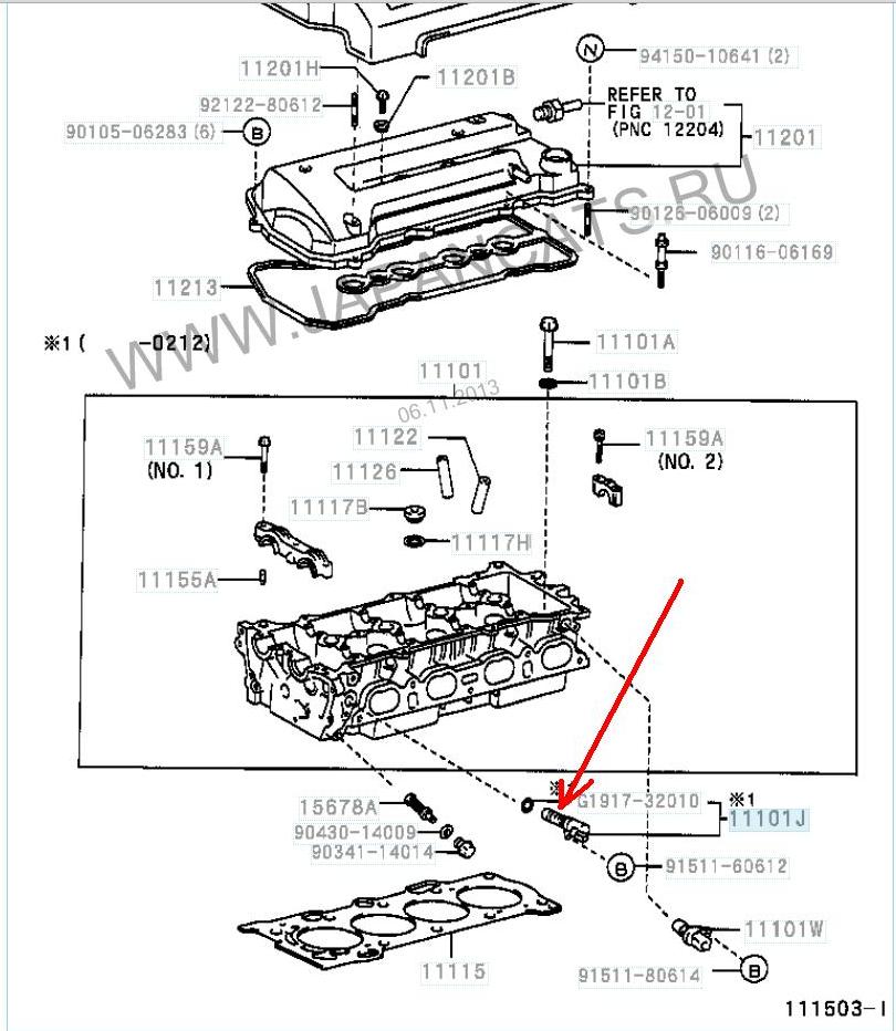

А где стоит этот клапан? Подскажите
 Заголовок сообщения: Re: Клапан VVT-I
СообщениеДобавлено: 06 ноя 2013, 07:40
Точечный рисунок.JPG [ 110.05 КБ | Просмотров: 1290 ]
