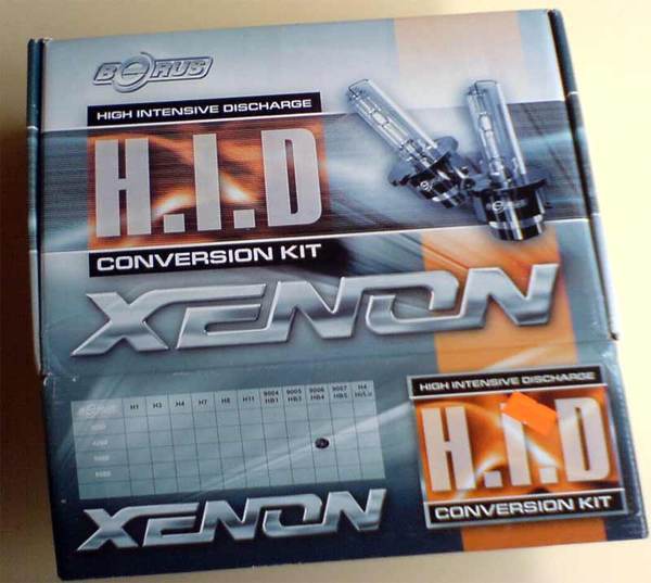

Поставил вот такой комплект ксенона
на Ардео 2001г. не менял ни каких предохранителей, уже год полёт нормальный.
