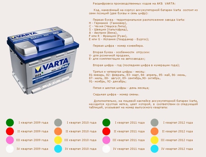

Определение даты выпуска у Бош и Варта начиная с 2014 по 2016 год -
Значение кодировки аккумулятора
При покупке аккумулятора (акб) часто возникают сомнения в его оригинальности, месте и времени изготовления. Своевременное получение информации помогает точно определить, какой аккумулятор вы покупаете.
Страна производства.
У каждого из производителей аккумуляторных батарей (акб) используется своя кодировка даты производства. Рассмотрим ее на примере самых популярных в Беларуси аккумуляторов для легковых автомобилей Bosch и Varta.
Производство аккумуляторов Bosch и Varta ведется на одних и тех же производственных площадях по этому их маркировка одинакова.
Первая буква кода аккумуляторов (акб) Varta и Bosch указывает страну происхождения. Она идет первой с левой стороны и означает следующее: А – Австрия, С – Чехия, E или G – Испания, H – Германия, S – Швеция, F или R – Франция. Большинство реализуемых на территории Беларуси аккумуляторов (акб) произведено в Чехии и имеет значение – С.
Дата производства обозначается цифрами, которые идут слева направо после первых трех знаков (например, после: «С7С» идут цифры: «456» и теперь самое главное с 2014 у аккумуляторов Бош и Варта сменилось значение кодировки. Теперь дата производства определяется так:
год -- янв - фев - мар - апр - май - июн - июл - авг - сен - окт - ноя - дек
2014 - 417 - 418 - 419 - 420 - 453 - 454 - 455 - 456 - 457 - 458 - 459 - 460
2015 - 517 - 518 - 519 - 520 - 553 - 554 - 555 - 556 - 557 - 558 - 559 - 560
2016 - 617 - 618 - 619 - 620 - 653 - 654 - 655 - 656 - 657 - 658 - 659 - 660
Еще на нижней стороне аккумулятора (акб) Varta и Bosch выплавлен год и месяц изготовления корпуса аккумуляторной батареи (акб). Год указан в кружочке путем указания стрелочкой на цифру (например: «14» - 2014 год), а во втором отдельном кружочке указан месяц путем указания стрелочки на цифру месяца (например: «11» - ноябрь). Так как в Европе логистика в производстве на высоком уровне, и никто не работает на склад, то дата производства корпуса аккумулятора и дата его сборки и заливки электролитом будут максимально близки друг к другу.

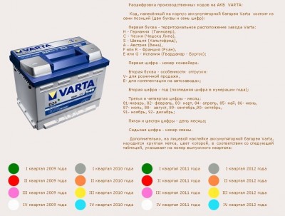

Все понятно, исходя из первого фото - берем зеленый.

Это всмысле Первый квартал 2001г. :-)

В смысле 1 квартал 2009г. :lol:

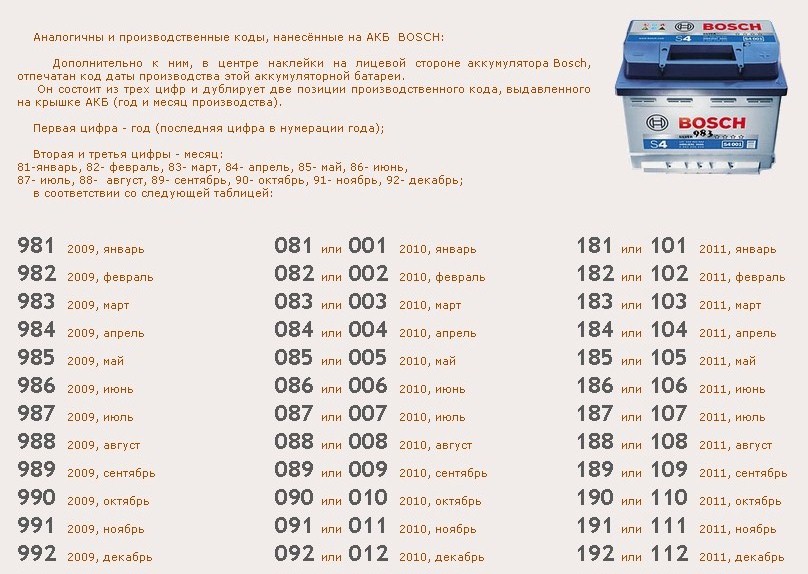

 Заголовок сообщения: Re: Определение даты выпуска АККУМУЛЯТОРОВ
СообщениеДобавлено: 29 ноя 2012, 00:03
Так как зачастую в магазинах не могут помочь и сказать дату выпуска, в помощь тем кто собирается купить Varta или Bosh, способ как определить дату выпуска по выдавленному коду на корпусе, я сам проверял, действительно работает методика, обычно сверху полный код выдавлен еле заметно, а сбоку три цифры кода - последняя цифра года и месяц:
ВАРТА:
varta.jpg [ 141.93 КБ | Просмотров: 32601 ]
БОШ:
bosh.jpg [ 151.43 КБ | Просмотров: 32601 ]
