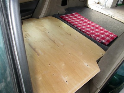

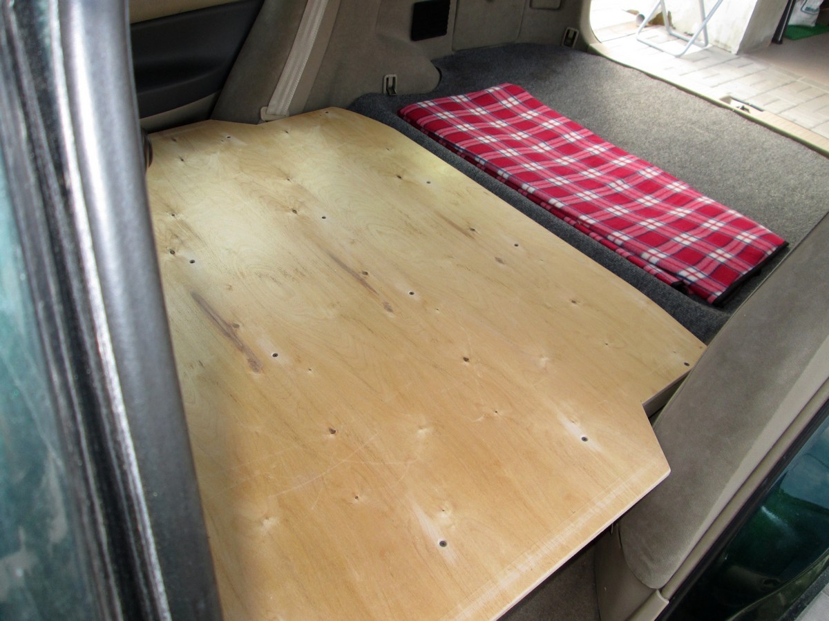

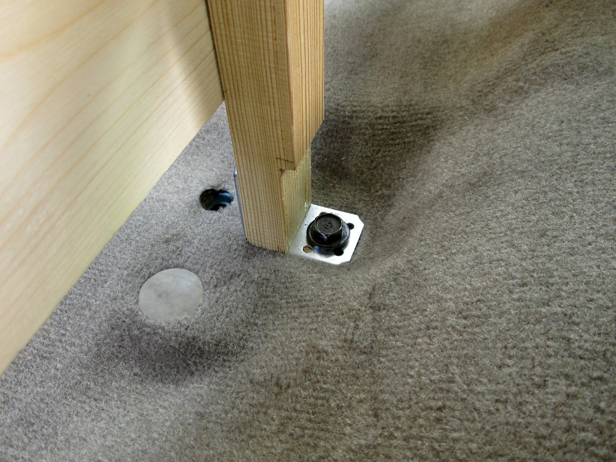

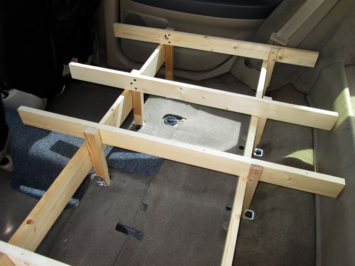

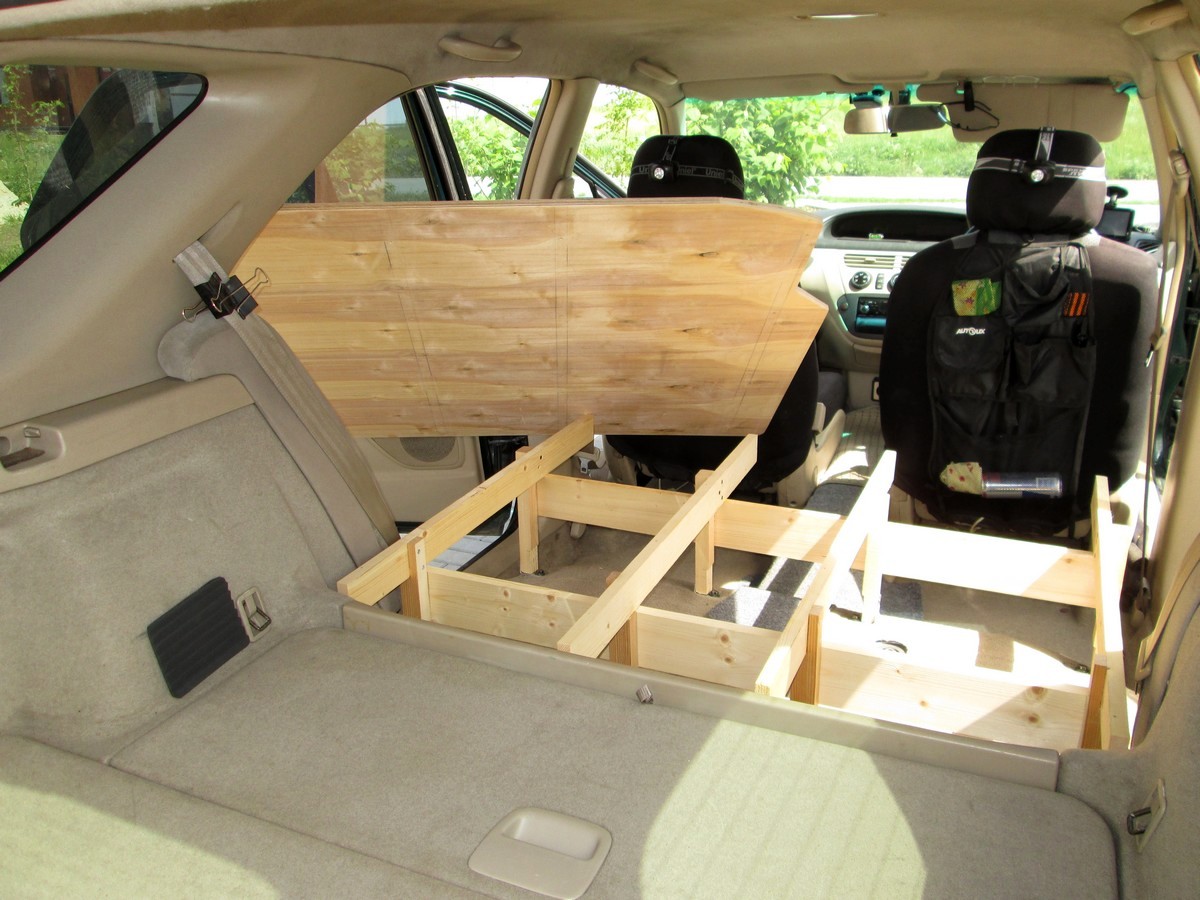

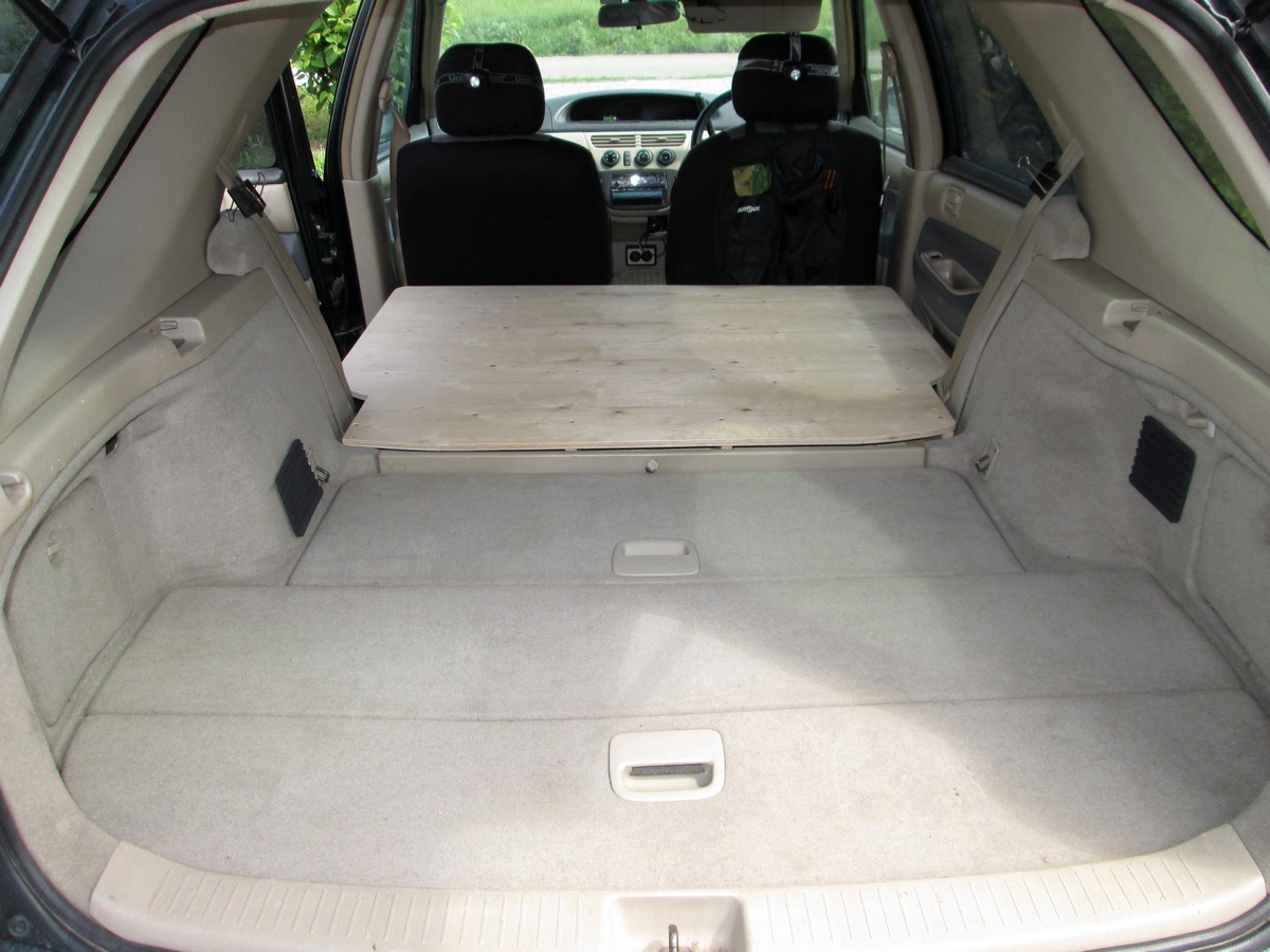

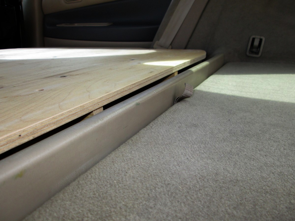

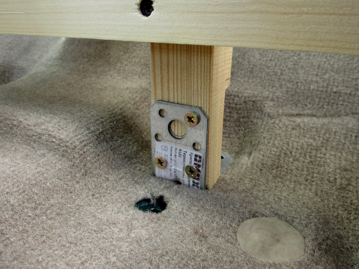

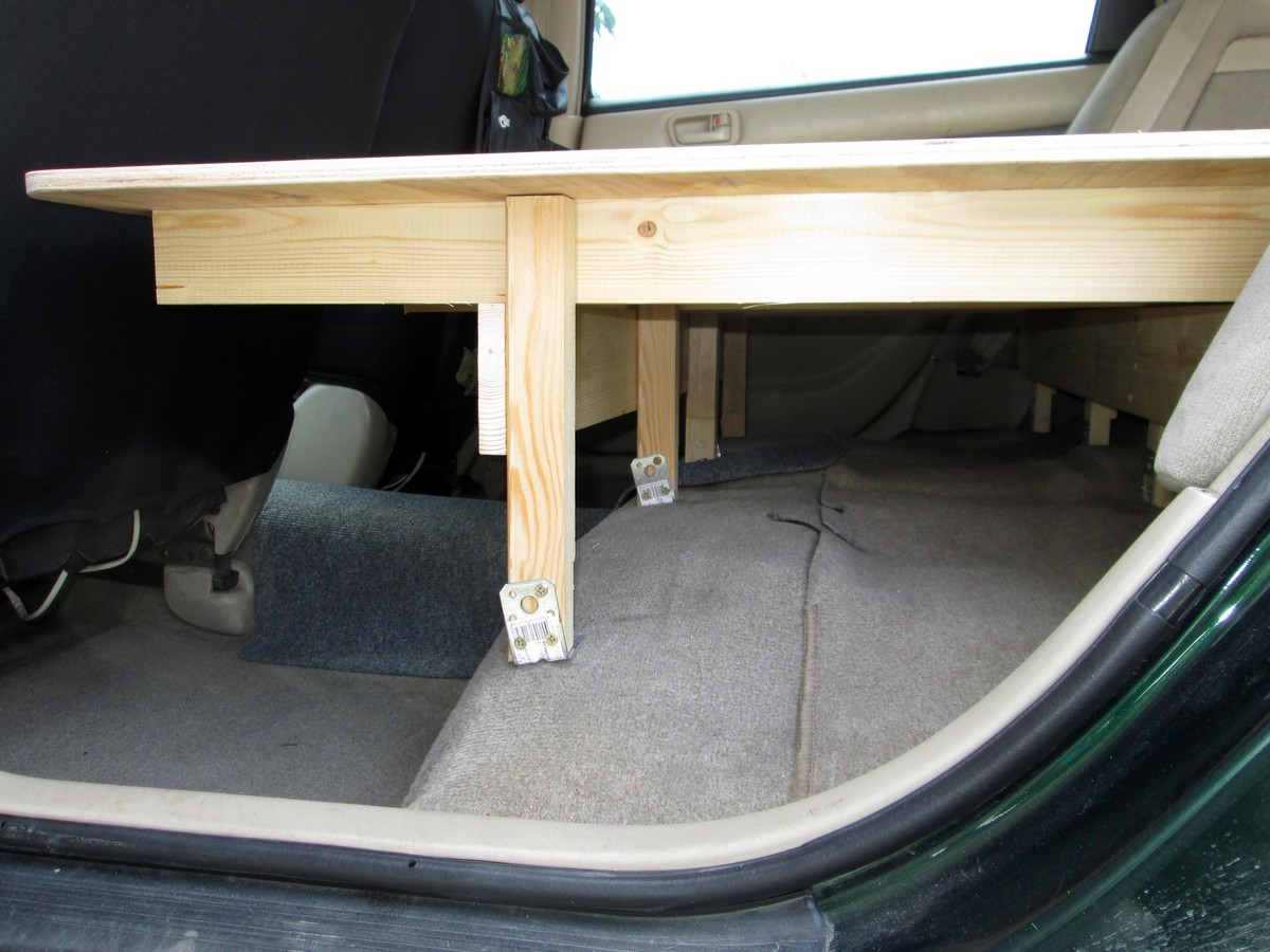

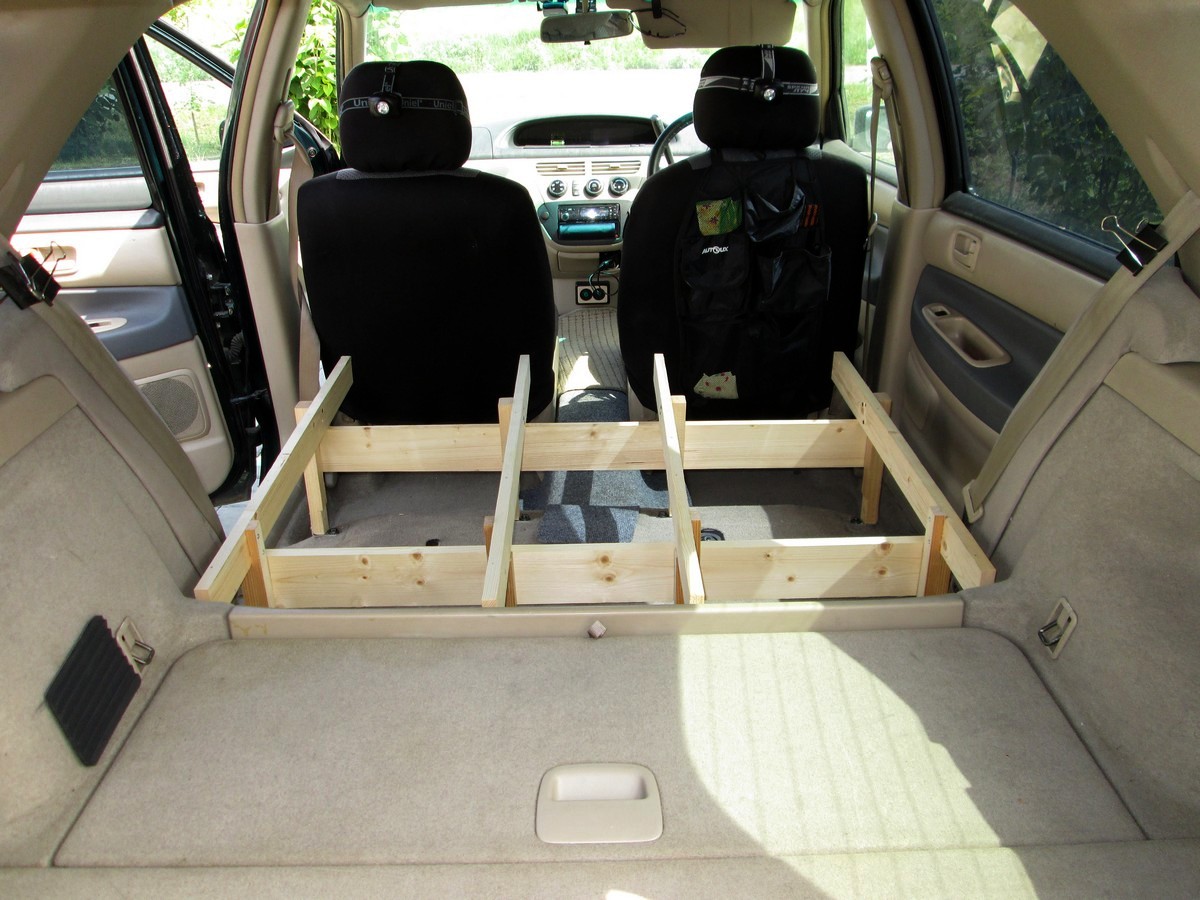

В прошлом году решил съездить на море.
Возникла мысль организовать спальное место.
Убрал задние сиденья. Соорудил каркас (собирал на саморезы и клей ПВА).
Затем настил из 12 мм фанеры.
Фанеру вырезал по шаблону который изготовил из картона.
Добавлено спустя 2 минуты 23 секунды:
Правда получилась досадная ступенька между багажником и настилом.
Проблему решил постелив одеяло. При отдыхе дискомфорта не было.
Добавлено спустя 1 минуту 24 секунды:
Под настил очень много чего из вещей напихать можно.
