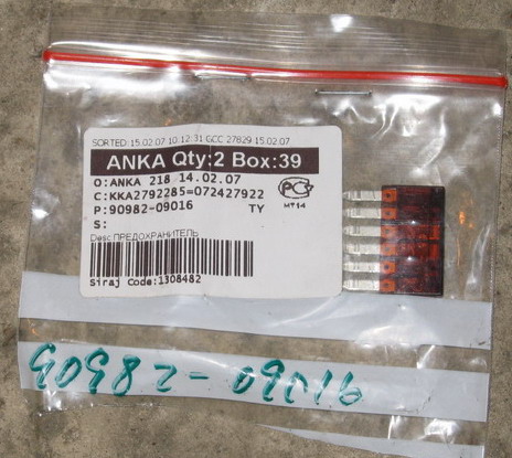

В общем история такая, подключаю я магнитофон (новый)
Взял распиновку в книге, взял инструкцию к магнитоле, и с эдаким маньячным видом схватился за мультиметр и начал все проверять мультиметром, постоянку, АСС, и Землю нашел мгновенно, это не составило особого труда, все я значит подключаю, Ура, магнитофон работает, но почему-то, перестала гореть подсветка пепельницы и подсветка прикуривателя, потом начались огорчения, магнитола ловит радио, причем ловит столько каналов что аж просто не привычно, (перед этим я раздолбал усилитель в форуме написано как его удалять) но почему-то после того как я выключаю зажигание и снова его включаю в памяти не сохраняются все предварительно сохраненные радиостанции, и что самое интересное, когда поворачиваю ключ зажигания в режим, когда магнитола должна работать, при повороте слышен едва слабый щелчок она загорается и снова тухнет, приходится включать потом в ручную, а когда запускаю машину, она снова тухнет и приходится ее снова в ручную включать,
причем сгорел предохранитель, в салоне такой... здоровый в нем шесть ножек, на 7.5 тот который отвечает за противотуманную фару, но фар-то у меня нет противотуманных, разбираю все в новь... скручиваю вместе на магнитоле АСС и постоянку и подключаю к постоянке автомобиля и все стало в норме, теперь и без ключа моно слухать музыку, к стати у меня не одного такая проблема была.... просто, как я понял такие предохранители большая редкость шиш найдешь, и когда я скрутил вместе АСС и постоянку на самой магнитоле все стало нормально и заработали подсветки в прикуривателе и пепельнице, а новый предохранитель взял из под капота, там запасные есть
а теперь получилось вод так http://foto.drom.ru/8501/69930/
Вопрос, в чем проблема? когда подключаю все по нормальному горят предохранители?

предохранители не редкость - заказывай на exist.ru код предохранителя на 7,5А 90982-09016 цена 1,5-1,8 у.е.
Хочу от себя добавить, vromi: Запасной есть в блоке реле, под капотом, что бы спокойно дождаться заказанных новых предохранителей.
Главное сразу не ставьте, сначала разберитесь почему горит предохранитель, а то и новый спалите.
И мне удалось расковырять сгоревший и место обрыва запаять, при чем это не ухудшает его параметры - он все равно сгорит рядом с пайкой, в случае К.З.

Вчера и сегодня, благо время было свободное, покопался я в эл. схемах, и в машине в блоке реле и предохранителей за бардачком, поэкспериментировал. Случай у тебя очень интересный конечно, тот шестиножковый предохранитель и в частности ножка под номером 1, как в книге написано отвечает за противотуманки, а если разобраться по эл.схемам она отвечает: за цепи подсветки выключателя противотуманок, подсветки МАГНИТОЛЫ, бардачка и прикуривателя. И конкретно для подсветки магнитолы в ночное время, подходит провод в разъем B, контакт №10 ILL+.
Но подсветка у магнитолы работает только при включении габаритов, когда сработает реле габаритов, и предохранитель сгорит только если включены габариты, и только если ты подключал провод подсветки. Все это значит, что габариты на момент включения магнитолы были включены и судя посему, ты либо коротнул случайно в разъеме контакт подсветки магнитолы на землю, либо приняв его за АСС, подключил к проводу АСС на новой магнитоле, и так как ток оказался больше чем 7,5 А, то предохранитель сгорел.
Только не понятно почему без +12В на АСС, только от 12В на постоянном проводе, работала новая магнитола, даже и таким странным способом, потому что я попробовал сымитировать такую ситуацию с родной магнитолой, снял предохранитель АСС – родная магнитола не работает, даже экран не загорается. А может ты чего то недоговариваешь, т.е. пропустил описание каких то своих действий по забывчивости…? :lol: Ну к примеру шестиножковый предохранитель сгорел не сразу, а позже, после того как ты заметил все эти глюки с выключением магнитолы?
Или провод какой-нибудь не туда подключил, а потом переставил как надо? А иначе не понятно как все это могло происходить. Вообще такое ощущение, что ты сначала перепутал местами постоянку с АСС, раз сбрасывались настройки у радио, а потом в конце подключил все правильно.
У цепи Постоянки свой двухножковый предохранитель на 15А.
У цепи АСС свой двухножковый предохранитель на 7,5А, и если он не перегорел, а перегорел шестиножковый на 7,5А цепи подсветки, значит ты цепь АСС к магнитоле не подключал вообще. Короче дико странный случай.
Извиняюсь что немного запутанно написал, но что бы понять – читать надо внимательно и вникать.

я заказал себе такую же магнитолу, и попытался вникнуть в проблему с предохранителями. Насколько я понял, в инструкции от Prology некоректный перевод разъема, перепутаны провода питания и ACC, поэтому при первом подключении питание магнитолы пошло с провода где предохранитель меньше. Я сравнивал с распиновкой разьема ISO другой магнитолы и переходника TOYOTA-ISO.
