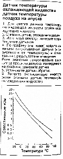

Ээхх.., зря распинался :cry: Это датчик температуры воздуха на впуске. Можно измерить его сопротивление при разных температурах. В книжке про него пишут паралельно в месте с датчиком температуры ох. жидкости. Ну это понятно, принцип одинаков. Сопротивление изменяется практически линейно:
дат тем2.jpg [ 48.92 КБ | Просмотров: 938 ]
