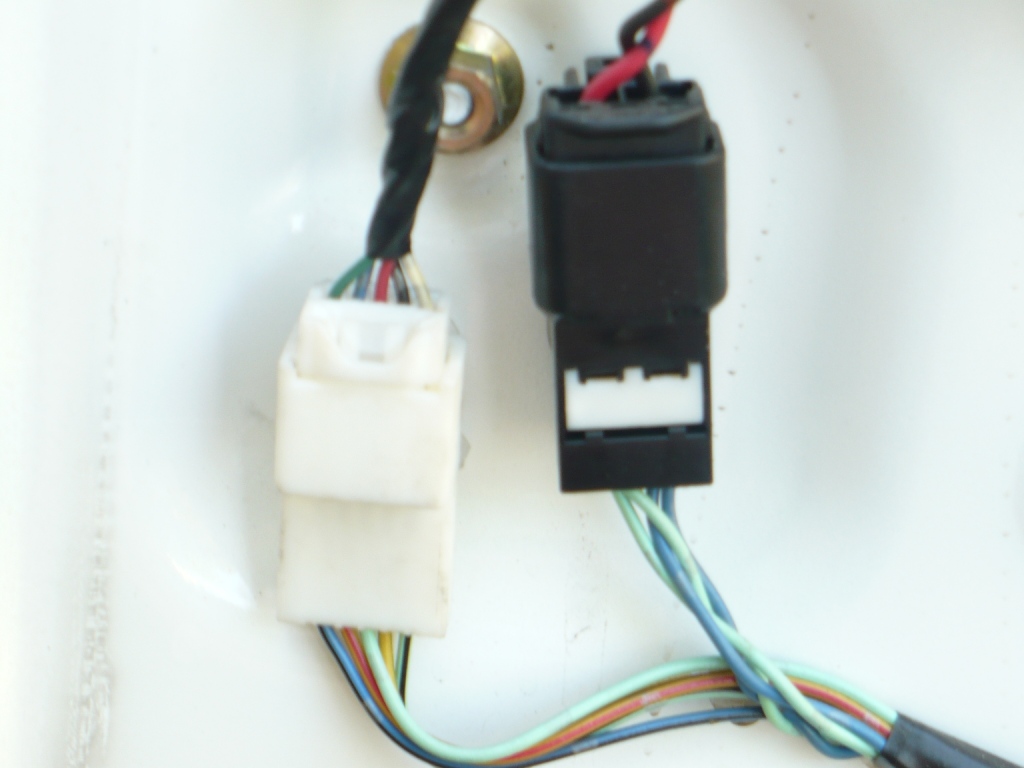

Как узнать есть ли подогрев зеркал , на кнопке нарисовано что есть но они не работают. Кто знает ?

Сними зеркало из корпуса и посмотри подходят ли провода.

Или обшивку двери и смотри белый разъем. 5 контактов- без подогрева, 7- с подогревом.
P1010322.JPG [ 163.18 КБ | Просмотров: 1858 ]
