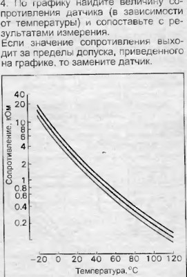

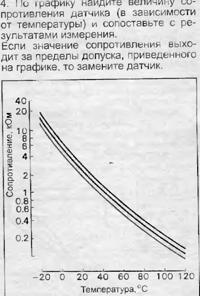

А если измерить его сопротивление в зависимости от температуры и сравнивать как оно должно быть. Получиться так его проверить?
Сейчас поменял сопротивление этого двух контактного датчика 6,1 кОм при 0 градусов. Завышенное значение!
 Заголовок сообщения: Re: 3s-fe плохо набирает обороты. не стабильные, завышенные ХХ...
СообщениеДобавлено: 17 ноя 2024, 15:53
По показаниям сопротивление в допусках или немного меньше
дт.jpg [ 101.28 КБ | Просмотров: 18931 ]

Сейчас заводил машину. С четвертого раза завелась. Мослал стартером где по 5 сек. Прогрел где то до 70 градусов. Сопротивление померил 290 Ом. Сейчас гораздо лучше стало работать. Но все равно на ХХ есть не большие потряхивание. Как бы датчик целый. Может контакт чуть восстановил когда фишку с датчика сдергивал.
