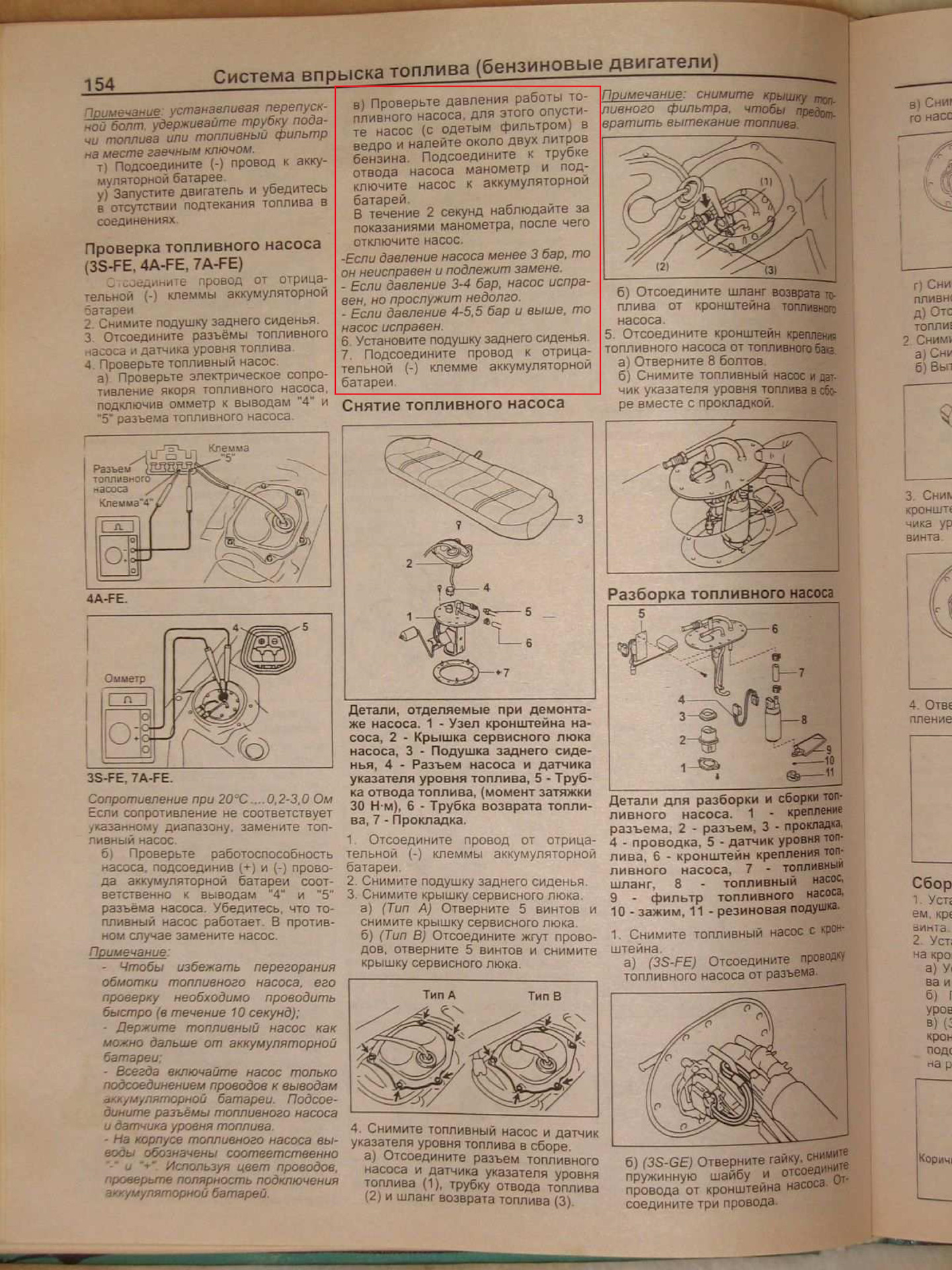

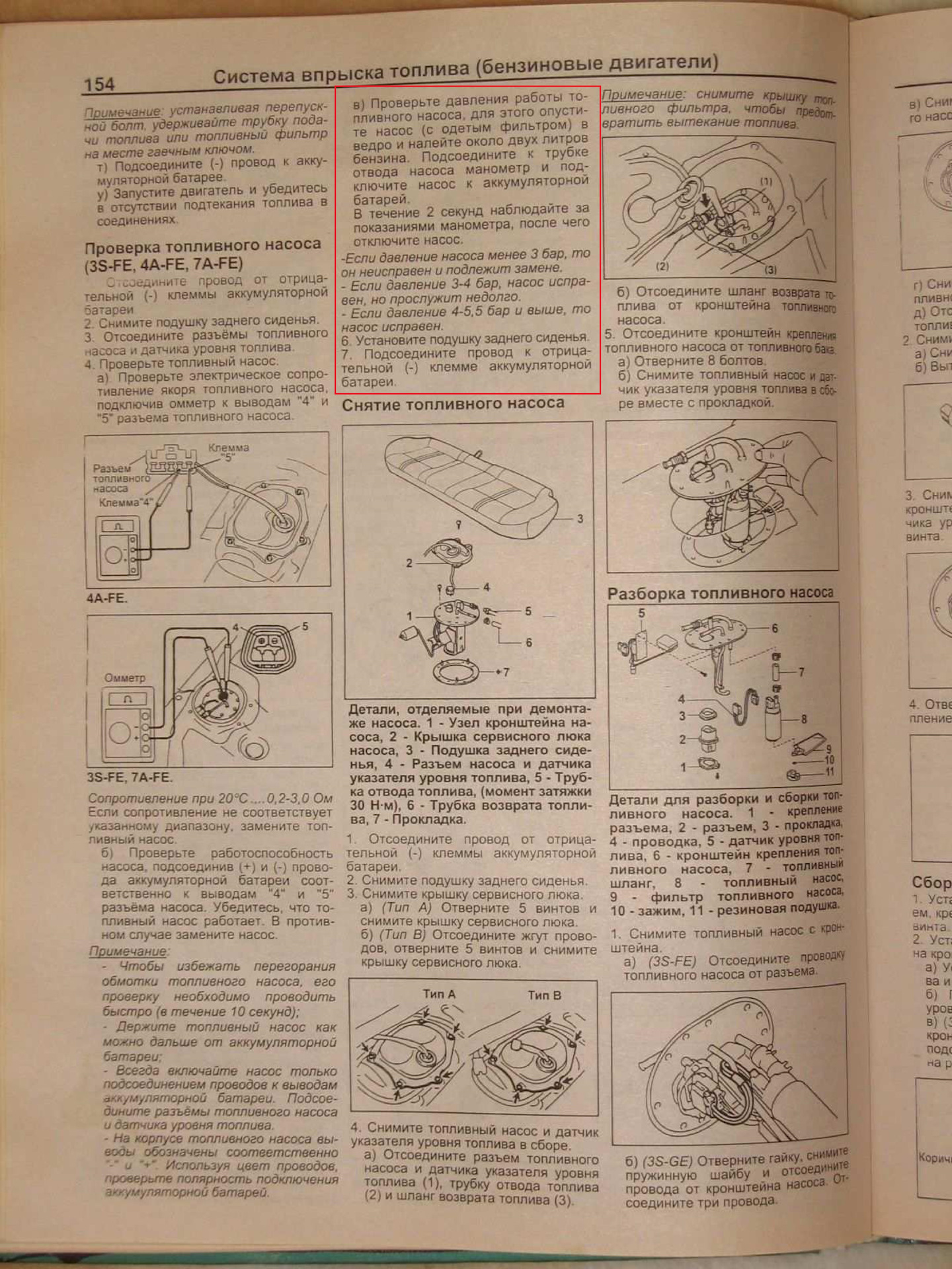

Здравствуйте. Помогите подобрать топливный насос 23221-15030, но только аналог.
Читал на форуме, топливный насос для 3S-fse должен быть 4 кгс. Даже картинку нашел, правда там 3s-fe. И бар там побольше.
На экзисте многие аналоги на 3 bar. Наверное поэтому ставя на наши машины эти аналоги насосы, они живут не долго, и нет той резвости какой ждешь от 2,0 литрового двигателя.
Картинка ниже.
Сегодня с утра приехал на работу, и вечером уже не смог завести машину. Не схватывает.
Скорее всего умер топливный насос.
До этого момента, были проблемы.
1.Подергивание, но только тогда, когда двигатель прогревается до рабочей температуры и переходит в ECONO.
Особенно сильно чувствуется когда стоишь на D на светофоре. Переводишь в положение N дергание становится еле заметное и остаются плавать обороты.
2. Нет динамики разгона. Когда давишь в пол, появляется звук, как воздушит, а потом начинает ехать и звук меняется, но едет слабо.
Топлиный насос.jpg [ 777.71 КБ | Просмотров: 8463 ]
