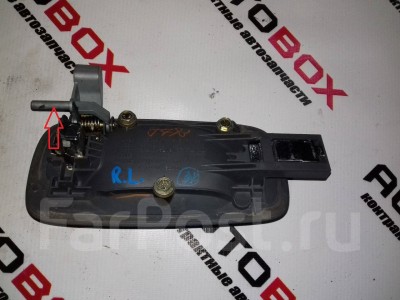

Открыть удалось только после того как снял наружнюю ручку. Неудобно от слова вообще ее откручивать, крайние болты на 10 подлез головкой с трещеткой, а средний рожковым ключем минут 20 крутил. У меня обломался штырек на 6 на наружней ручке
ручка.jpg [ 254.84 КБ | Просмотров: 5942 ]

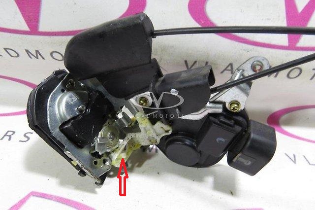

и каким то образом вдобавок слетел пластиковый толкатель с рычажка на замке(механизме)
замок.jpg [ 79.68 КБ | Просмотров: 5942 ]
который не позволял открывать дверь изнутри. Сейчас изнутри открывается дверь.
Сейчас в поиске ручки, точнее рычага который со штырьком на 6. Думал заварить, ездил к аргонщику, он сказал что не получится, но на ютубе смотрел ролики как его варят(силумин). В мыслях есть еще востановить его тк ценник на ручки от 3000, а мне ручка не нужна. Попробую присобачить на болтики на 2мм диаметром, соорудить чтото на подобии кулисы как на карбюраторах и сверху замажу холодной сваркой, вообщем может позже отпишусь если сделаю так.

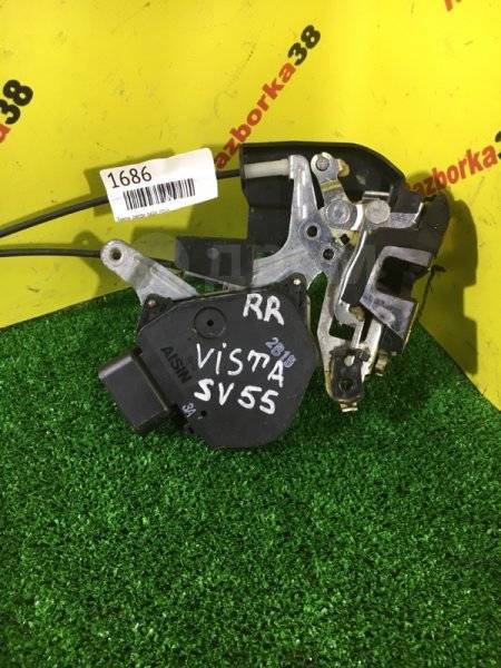

замок.jpg [ 53.51 КБ | Просмотров: 5978 ]
