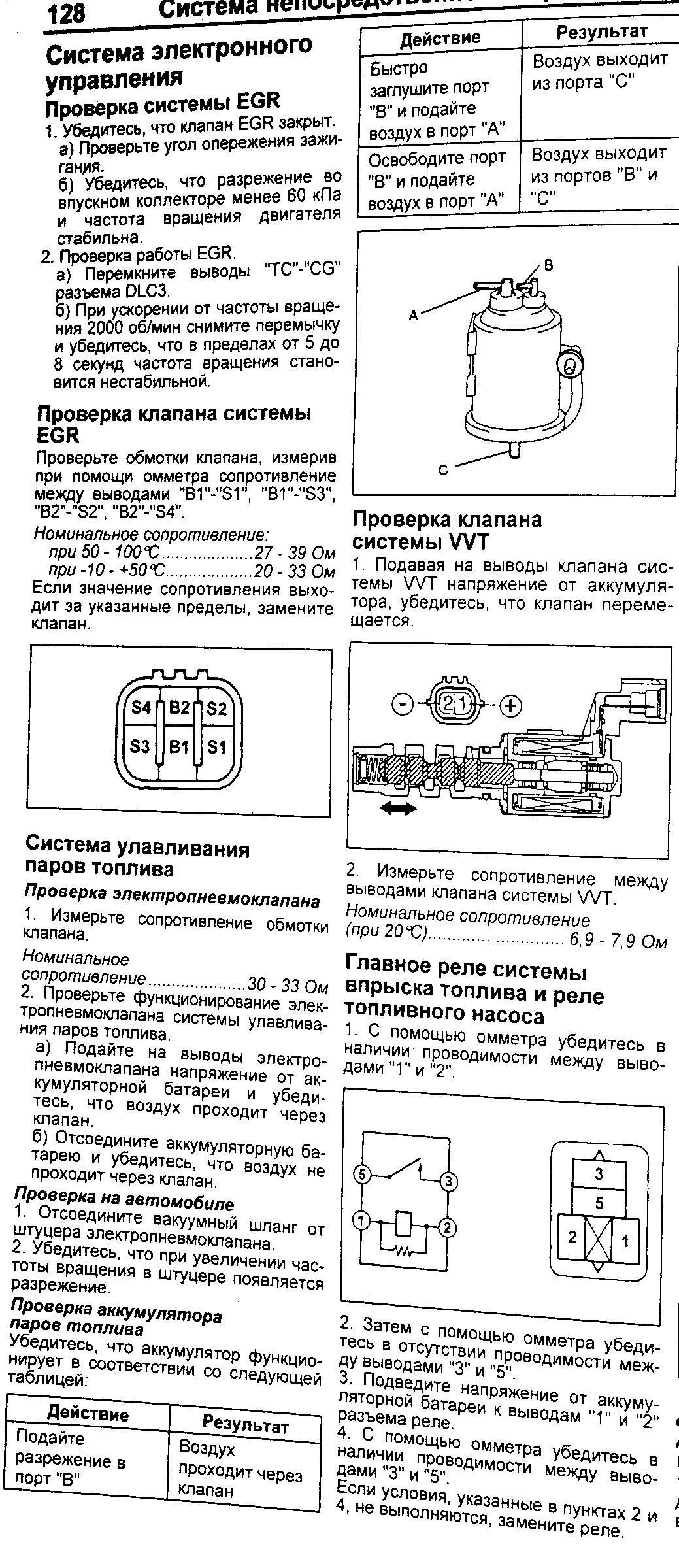

photoeditorsdk-export.png [ 195.79 КБ | Просмотров: 4941 ]

Он называется электропневмоклапан системы улавливания паров топлива. Если внизу пшикает, проверьте трубку до абсорбера, возможно повреждена, либо пробило корпус абсорбера.
