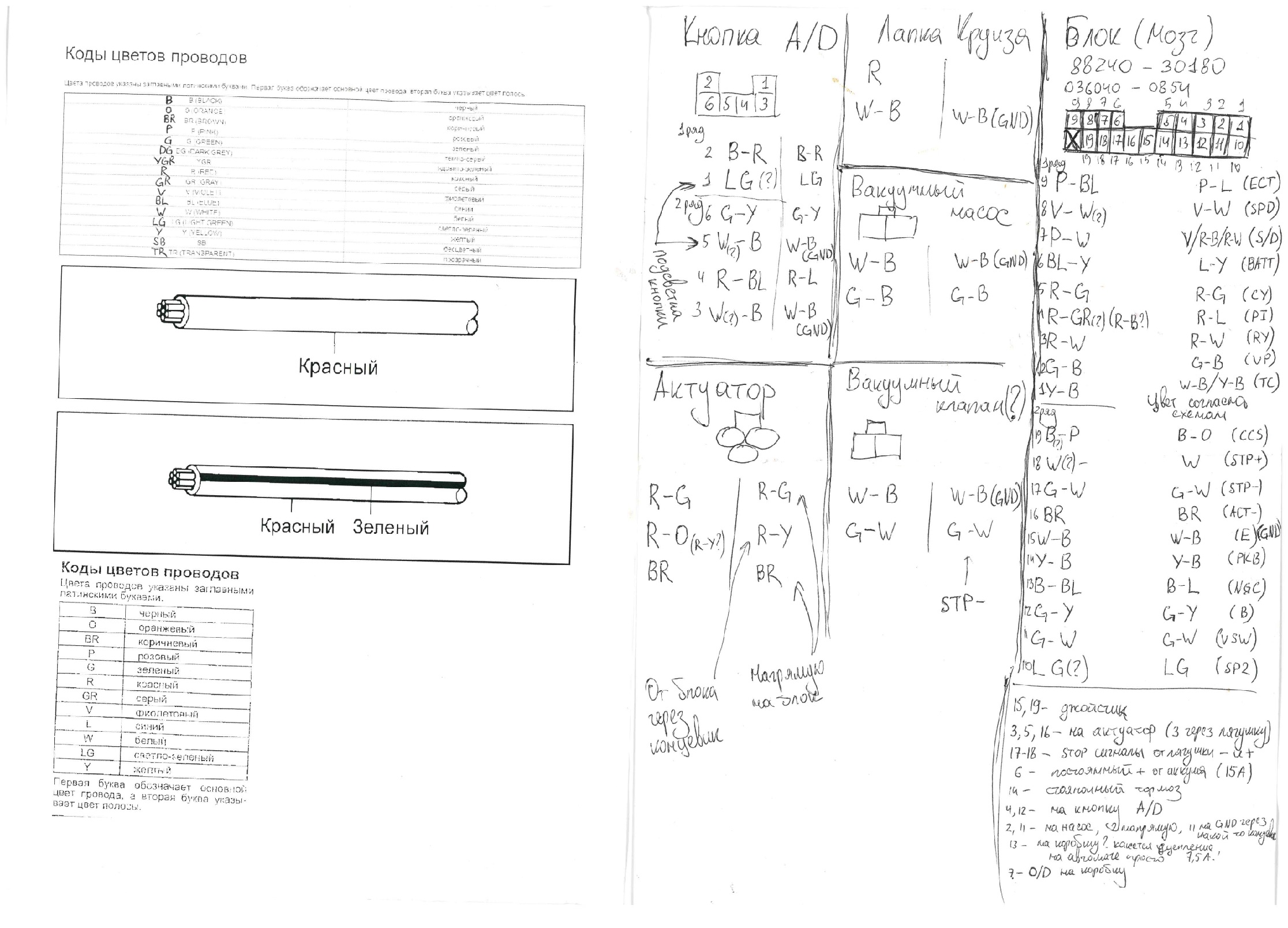

ЭЛЕКТРОСХЕМЫ
Это была самая сложная часть установки, притом что у меня все компоненты были с фишками. Т.е. у меня в распоряжении были распиновки разъемов по цветам проводов. Только оказалось, что электросхем на 13* кроуны на русском нет, есть только на японском. Благо хоть цвета проводов по английски были обозначены (бывает тоже на японском). Есть электросхема для 14* кроунов на русском в легионовской книге. Как я потом понял, там в принципе все необходимое есть, не считая части схемы отвечающей на вакуумный насос и вакуумный клапан(вместе с насосом на одном кронштейне, не так важно). Тогда я еще не догадался, почему эти элементы присутствуют на GZE моторе и не нужны мне на моем атмосферном 3S-FE.
В общем прилагаю скан бумажки, на которой я выписывал обозначение пинов и проводов. Легионовская книжка по 14* кроуну есть в интернете.
https://vk.com/doc95913484_552654582?hash=2814978d7077974d5a&dl=e343cb12a07d35864a
В итоге из 20 пинов на разъеме мозга круиза я использую лишь 12:
НЕ используюся: 1, 2, 7, 9, 10, 11, 14, 20
Итого используются 12 из 20:
1 - постоянный плюс (пин 6)
1 - земля (пин 15)
3 - актуатор (пины 3, 5, 16)
2 - кнопка AD (пины 4, 12)
1 - концевик на сцепление вроде как. на автомате просто на аккум через пред (пин 13)
2 - лягушка тормоза (пины 17, 18)
1 - джойстик (пины 15, 19)
1 - сигнал скорости (пин 8)
Всякую хрень типо PKB на ручник, O/D и что-то на соленоид второй коробки не подключал. Так сказать подключил самый минимум, чтобы оно работало. И оно работает.
Добавлено спустя 10 минут 12 секунд:
Собственно не считая связи между компонентами круиз-контроля, от машины этой системе надо лишь:
1. Питание: два контакта на мозг круиза напрямую, один через кнопку A/D.
2. Земля
3. + и - с лягушки тормоза
4. Сигнал скорости. Так как у меня комплектация с мультивижн и рестайл, то у меня блок навигации стоит под водительским сиденьем. И на блок навигации приходит как раз сигнал скорости по водительскому порогу. Там я к нему и зацепился, т.к. снять пластиковый порожек сильно проще, чем снять приборку. К тому же мозг круиза я поставил справа от ног водителя под торпедо, если вы еще не забыли. Т.е. далеко не пришлось тянуть провод. Если комплектация без мультика или дорест, то взять сигнал скорости с приборки.
Провод сигнала скорости кстати такой же цветовой маркировки как и на кроуне. И кодировка сигнала скорости такая же, раз все работает и диапазон работы круиз контроля не исказился. Вот она, тойотовская унификация. Разница между донорским кроуном и моей вистой 11 лет, а оно подошло и заработало. Кстати по цветам вообще хорошо унификация прослеживается. Что земля всегда белая с черной полоской, что подсветка это ядовито зеленый провод, провода на лягушку тормоза вроде такой же цветовой маркировки.

Ссылка на электросхемы перестала работать, добавил их вложением. По электросхемам пояснение:
Если посмотреть описание контактов блока управления круизом, то можно увидеть условно 4 столбика: Сначала идет число - это номер пина, потом цвет провода как я его увидел согласно отрезанным фишкам. Поэтому там бывает по 2 вариант и знаки вопроса - сомнение в правильной идентификации цвета провода. Третий столбик это цвет провода согласно электросхемам. Можно заметить, что большая часть между вторым и третьим столбиком в итоге совпала, но все-таки есть какое-то отличия. И четвертый столбик, это то что написано в скобках - обозначение пина согласно схемам в соответствии с его назначением: gnd - земля, spd - сигнал скорости и т.д.

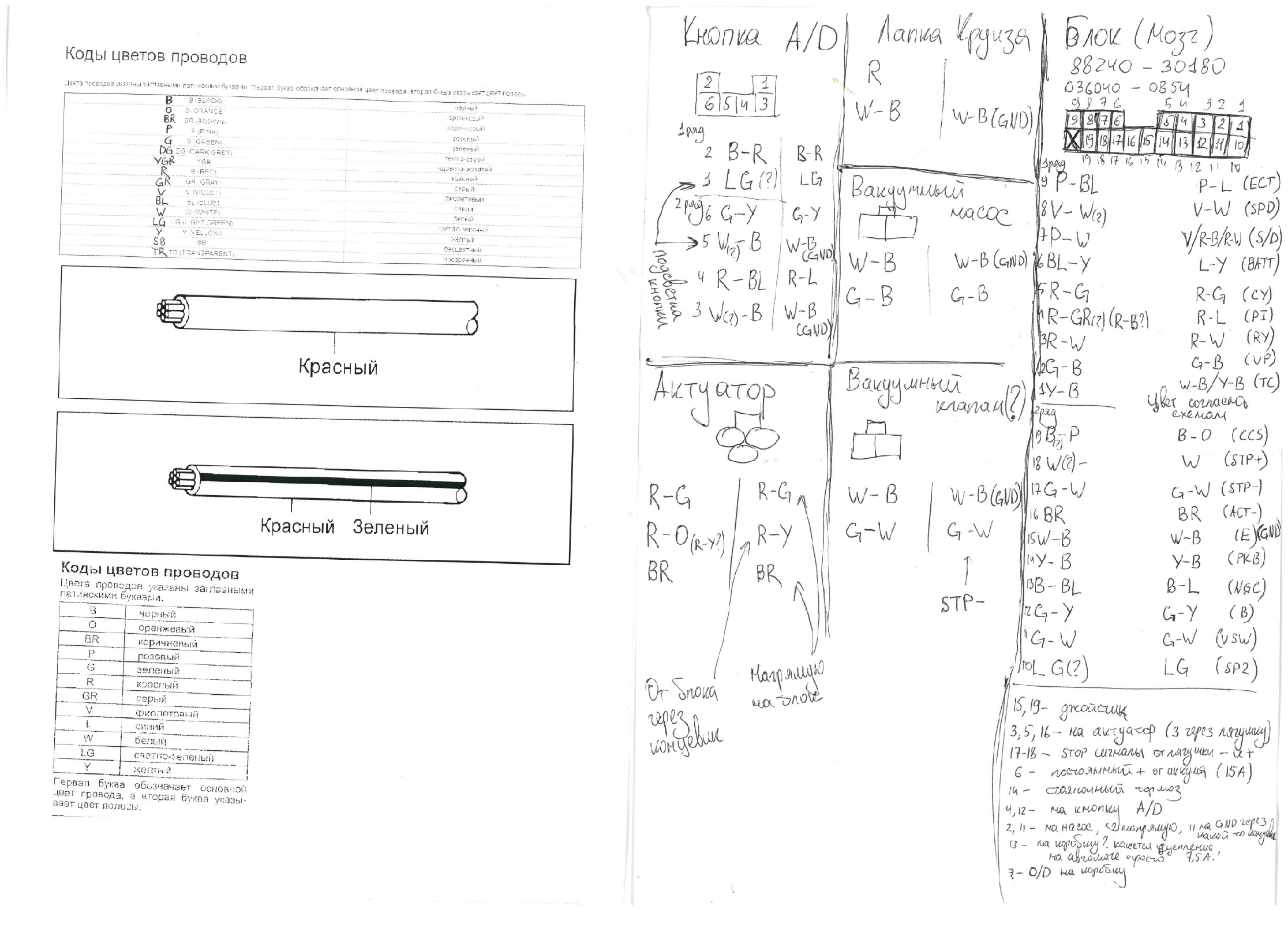

Комментарий к файлу: Электросхемы
doc00041920191017100839_page-0001.jpg [ 594.47 КБ | Просмотров: 11983 ]

Сначала хочу дополнить электросхему распиновкой разъема на актуатор:
