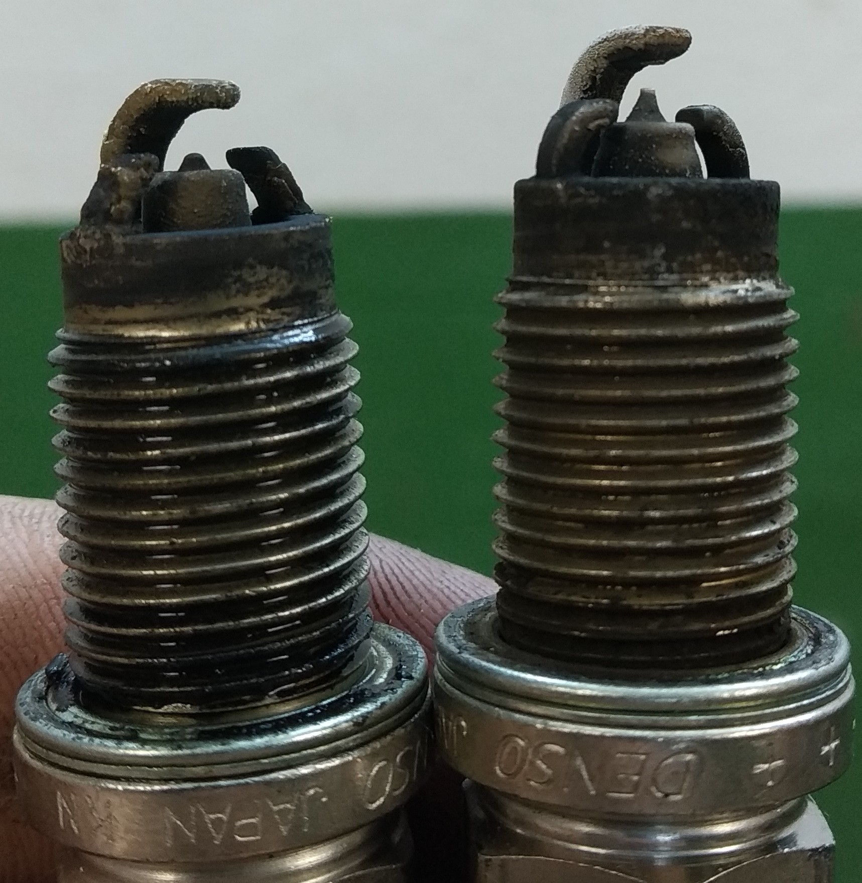

На заметку всем. Столкнулся с проблемой качества оригинальных иридиевых свечей зажигания SK20BGR11. Для наглядности привожу фото свечей из двух разных комплектов, но пробег у обоих 60 000 км. (Слева говёная, справа нормальная)
IMG_20190724_205239~2.jpg [ 584.49 КБ | Просмотров: 10202 ]
У одного комплекта иридия вообще не осталось, ни на боковом электроде (осталась раковина даже), ни на центральном. При сравнении обратил внимание на форму изолятора центрального электрода - она у левой свечи отличается от всех остальных свечей, что я когда-либо использовал. На новых свечах форма как у прошлых хороших комплектов (та, что справа).
Так что советую обращать внимание на форму, если покупаете в аналоговом магазине, а не в интернет магазине.
