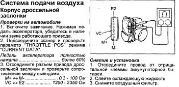

Ошибка 41 относится к дроссельной заслонке, а не к педали акселератора (там код соответствует 19, т.е. P1120 или P1121). Поэтому нужно проверить проводку до ДЗ и при ее исправности попробовать перебрать блок привода ДЗ или заменить блок ДЗ. Возможно подклинивание заслонки.
дз.jpg [ 22.02 КБ | Просмотров: 10998 ]
