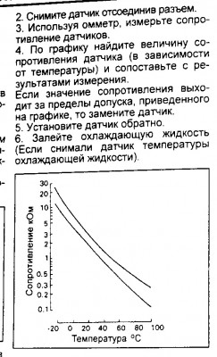

Датчик температуры охлаждающей жидкости может врать. Поэтому при "-" температуре не заводится.

Как его проверить?

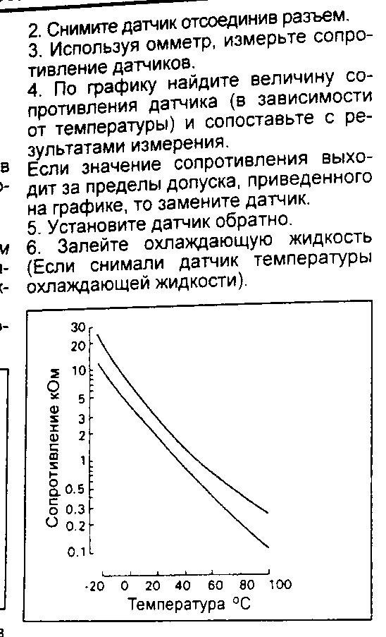

JoedeFix писал(а):
Как его проверить?
По мануалу. Или поставить заведомо рабочий, новый.
