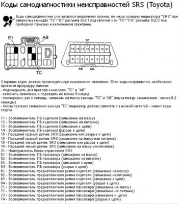

 Заголовок сообщения: Re: Система безопасности SRS
СообщениеДобавлено: 03 окт 2019, 08:06
Зарегистрирован: 18 июл 2017, 15:06
Сообщения: 41
О машине: AZV-50, 1-AZ FSE
Репутация: 22
SRS - стирание кодов происходит автоматически, через пару минут после выключения зажигания.
Комментарий к файлу: Если не стирается автоматически смотри мануал. Мне помогло.
