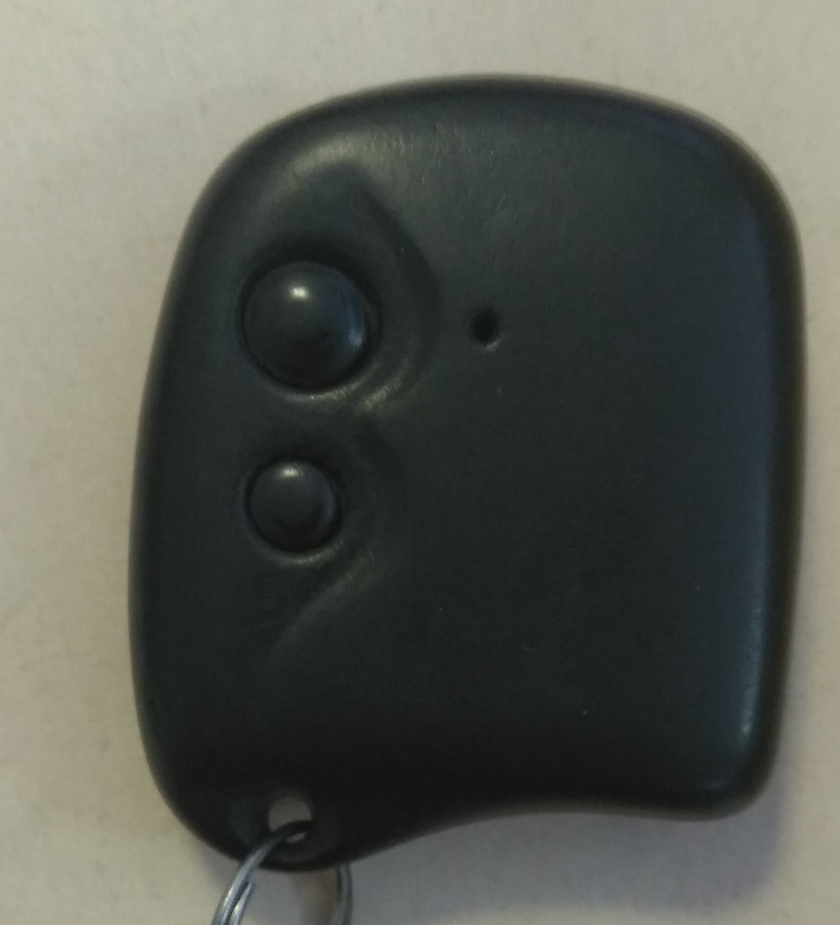

ДмитрийTR писал(а):
Брелок и блок сигнализации без опознавательных знаков
А фото брелка можно?

Цитата:
Djindos
Так пойдет?

 Заголовок сообщения: Re: оч клевая сигнализация
СообщениеДобавлено: 15 ноя 2018, 19:48
Сообщения: 756
Тем: 58
Откуда: р-ка Хакасия, Абакан
Блог: Посмотреть блог (12)
Репутация: 307
Что то мне кажется, что данная сигналка уже изжила свой век. и там походу в блоке своя жизнь
