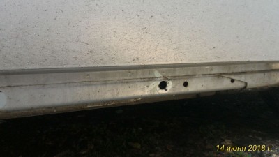

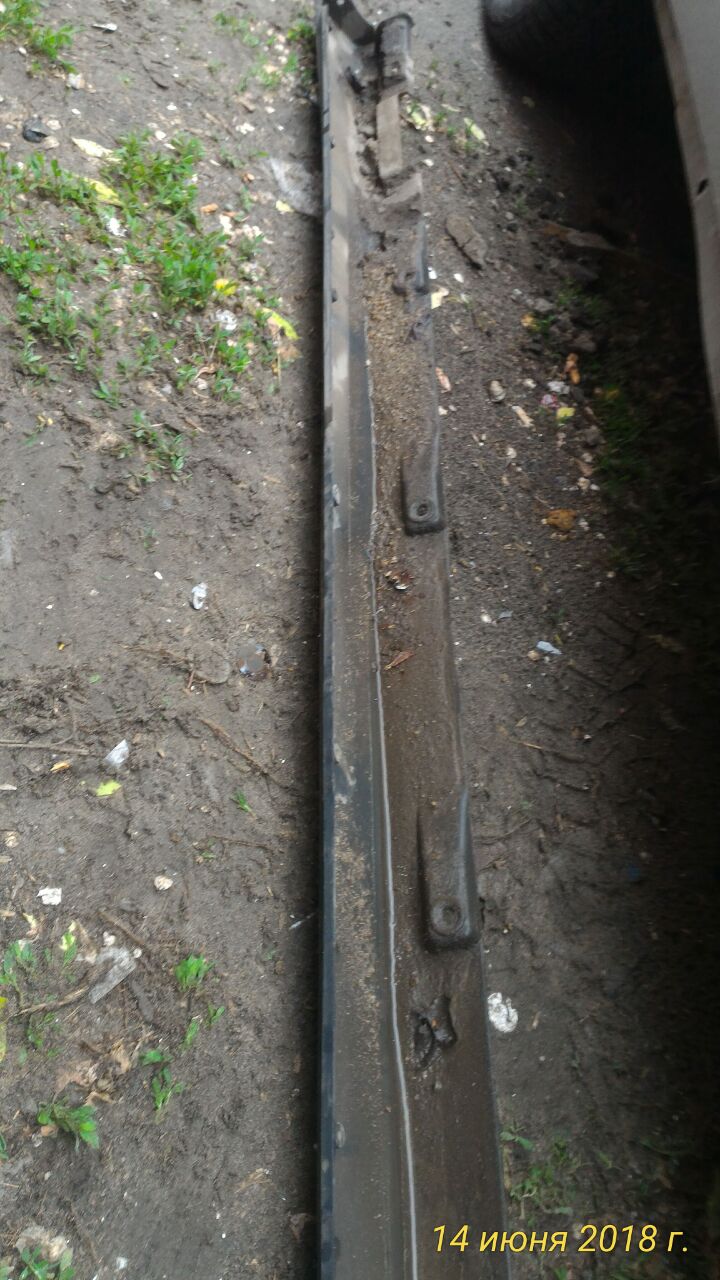

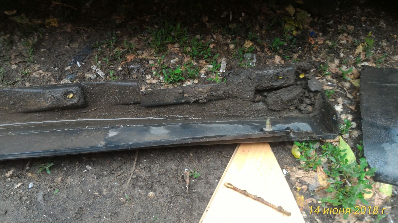

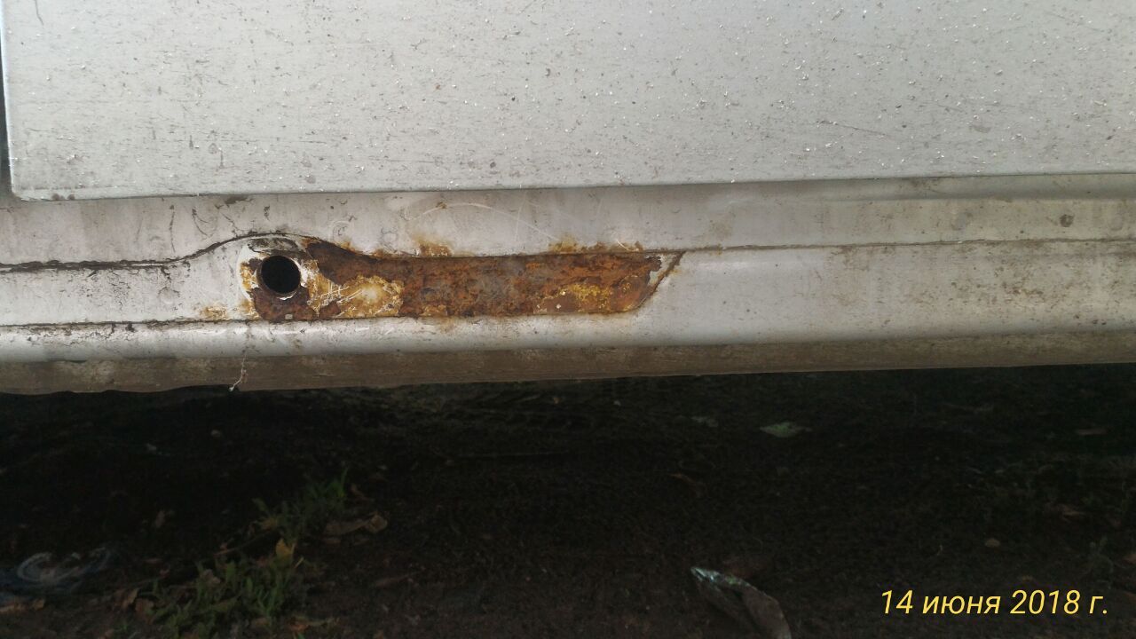

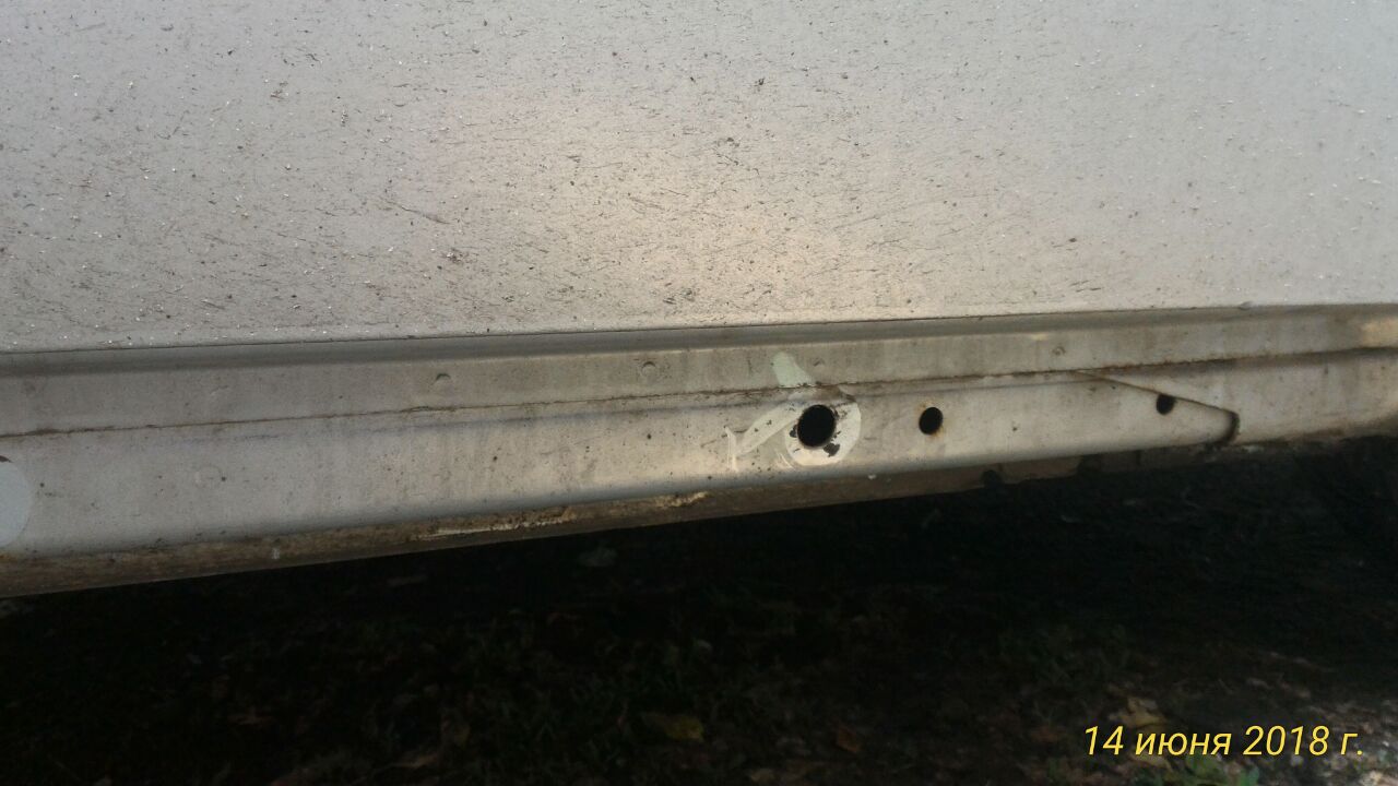

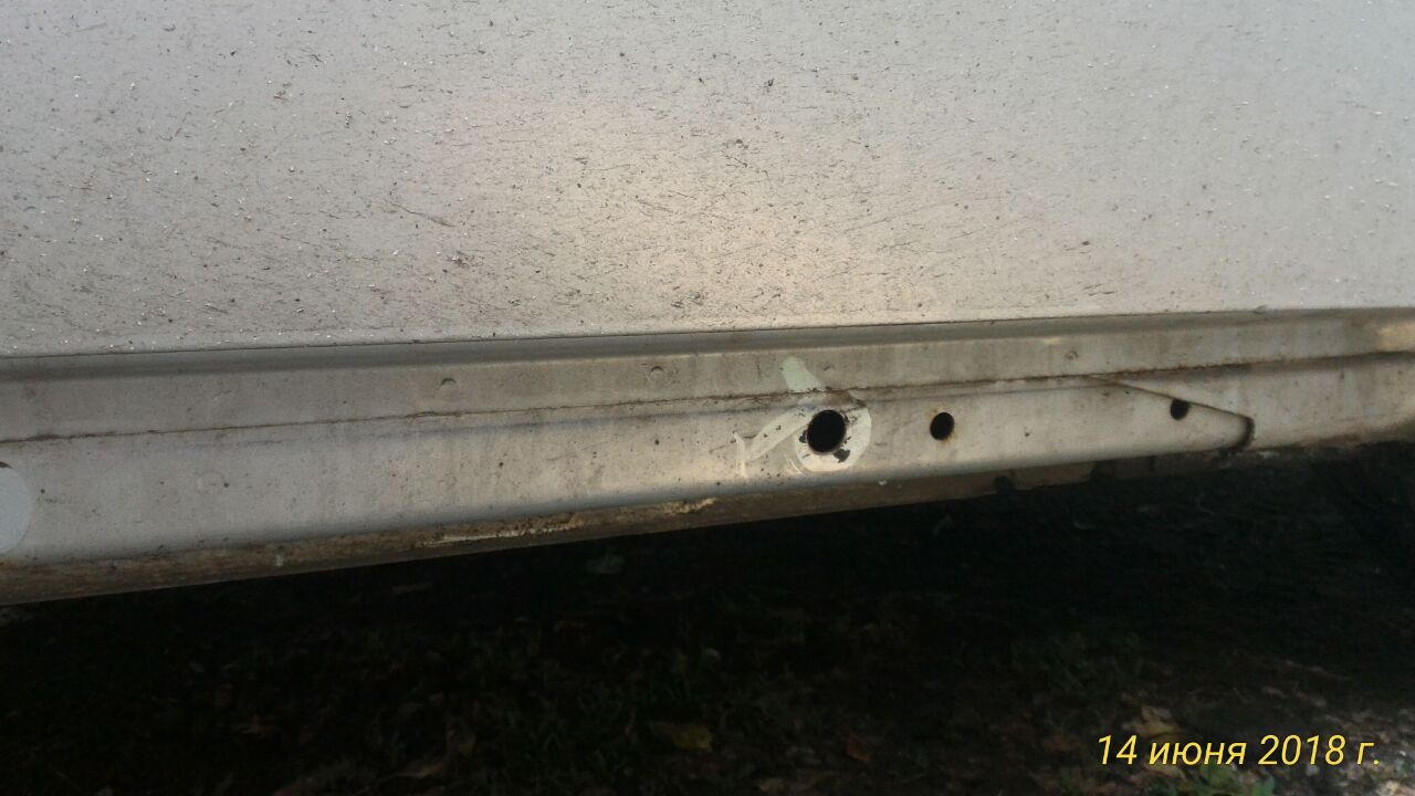

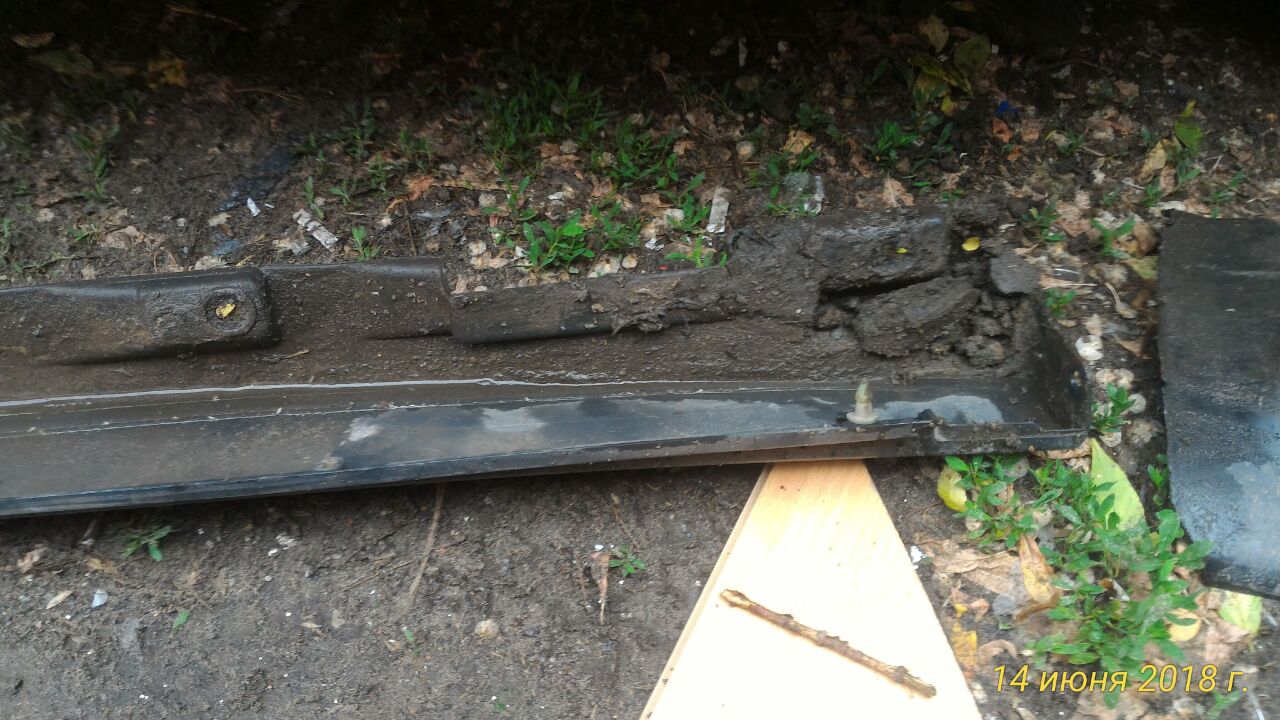

Виста уже у меня 10 лет, Наездил 220 тысяч. Последние 3 года мало уделял ей внимание, прибавление с семье забирало все время.
Этим летом решил заняться машиной. Снял пороги и увидел неприятное зрелище.
90ba8cad-1c4f-4f2c-8081-443f658ce050.jpg [ 109.25 КБ | Просмотров: 14788 ]
a2349637-d1b6-4291-a6a8-ce51bb408379.jpg [ 185.17 КБ | Просмотров: 14788 ]
ad3c72b2-3548-4783-af22-64f33d0592e4.jpg [ 168.75 КБ | Просмотров: 14788 ]
b2c6a8e5-6f54-4828-ae24-7d1549f2427b.jpg [ 116.39 КБ | Просмотров: 14788 ]
Такое зрелище с обеих сторон. Внутри пороги так же покрыты ржавчиной.
Думал тайоты не ржавеют, а нет.
Поэтому рекомендую произвести чистку пластиковых накладок на пороги, чем раньше, тем лучше.
Теперь думаю, чем пороги внутри обработать, чтоб замедлить гниение.
Vista Ardeo 03.2000

Пушечным салом.

Я в прошлом году пороги изнутри обработал мовилем в баллонах.
 Заголовок сообщения: Re: Гниют пороги.
СообщениеДобавлено: 15 июн 2018, 16:36
Сообщения: 554
Тем: 33
Репутация: 367
В этом году не заглядывал?
С наружи погогов еще пойдет. Внутри опа.
Думаю нужно отверстие еще просверлить со стороны заднего крыла и через него пропылесосить и промыть погоги. А потом затыкать отверстия и заливать антикор. Думаю по литру в порог.

Советую промыть, просушить пролить все мовилем внутри, а снаружи зачистить и обработать все с помощью ортофосфорной кислоты и цинка с подачей электричества с аккума. В инете полно видео. Я тоже себе собрался рыжика в крыле вытравить. Кому интересно могу сделать отчет

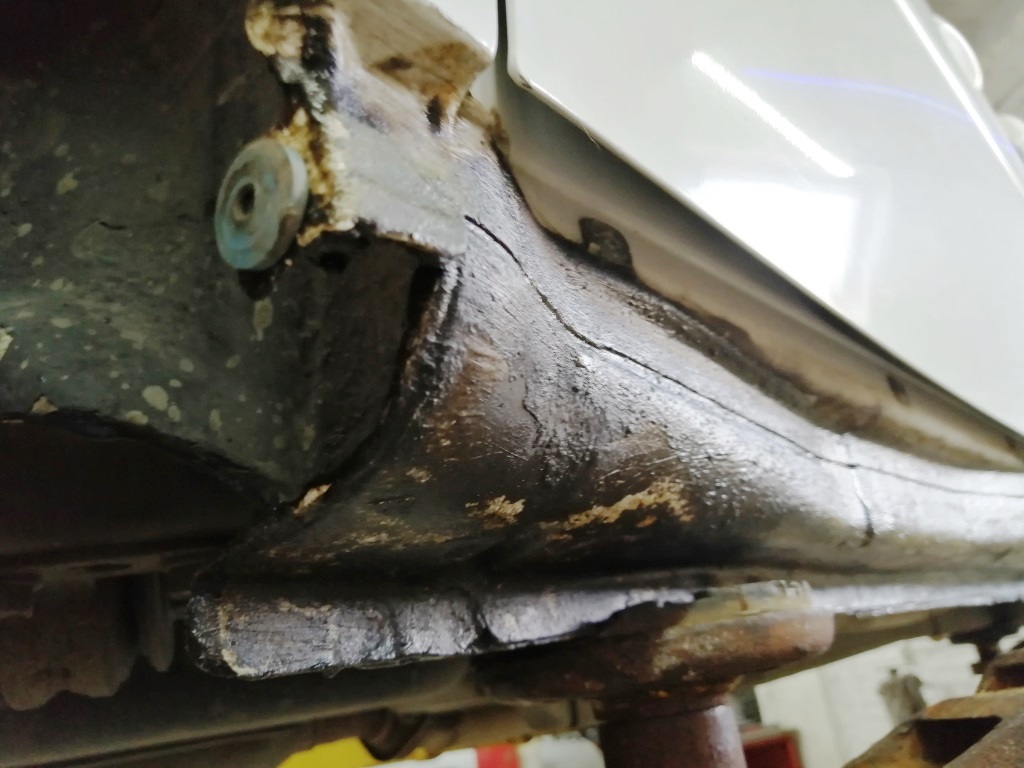

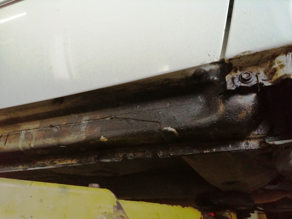

Лет пять назад снимал пороги, обрабатывал мовилем, самым дешманским, кисточкой. Ржи нет. Обработал еще разок.
