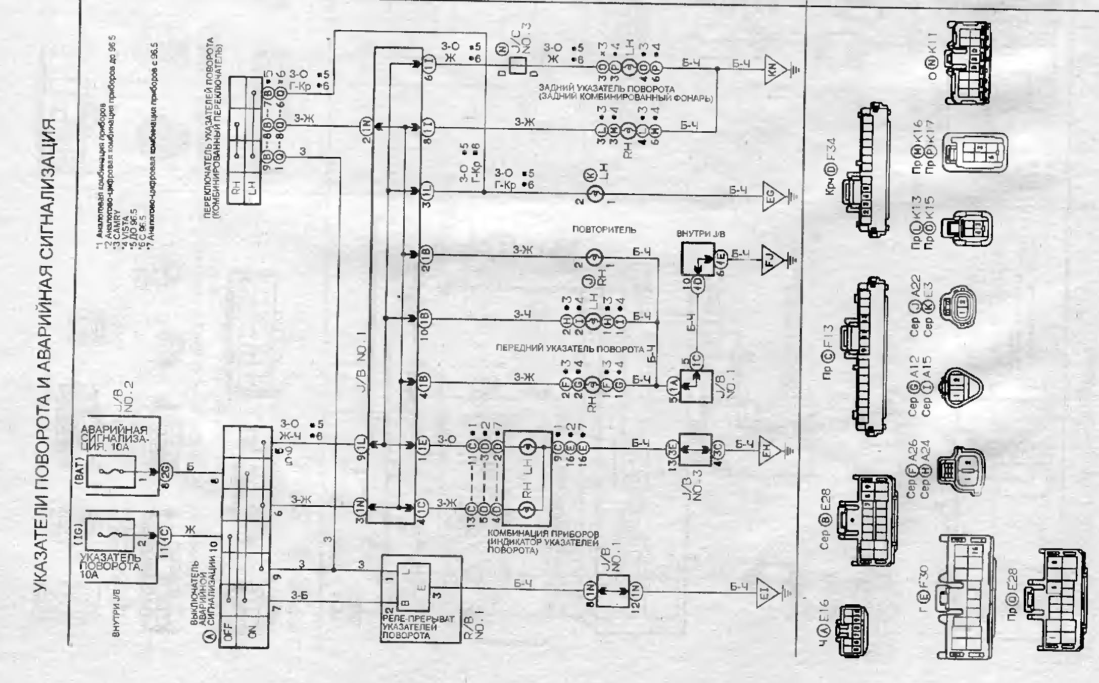

Здравствуйте! не работают поворотники и аварийка. Есть у кого нибудь схема по кнопке аварийки?
А также где находится реле поворотников. Не знаю в чем причина поломки, буду всё проверять.
Машина: виста sv40 1996 года

Вот
повороты.jpg [ 392.08 КБ | Просмотров: 2035 ]
