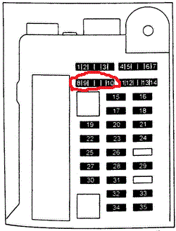

СообщениеДобавлено: 21 янв 2018, 08:58
Сообщения: 1033
О машине: 3S-FSE 2001г.
Репутация: 956
Посмотри шестиногий пред. за бардачком , выделил красным.
fuse_2.gif [ 12.42 КБ | Просмотров: 3853 ]

 Заголовок сообщения: Re: Не работает пятая дверь.
СообщениеДобавлено: 04 фев 2018, 09:30
Зарегистрирован: 17 янв 2018, 12:42
Сообщения: 8
Откуда: Бурятия, Улан-Удэ
О машине: SV-50, 3S-FSe
Спасибо!!! да этот предохрон слетел.
