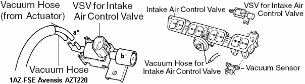

Сообщения: 1033
О машине: 3S-FSE 2001г.
Репутация: 956
vsv_iacv.gif [ 14.17 КБ | Просмотров: 13578 ]

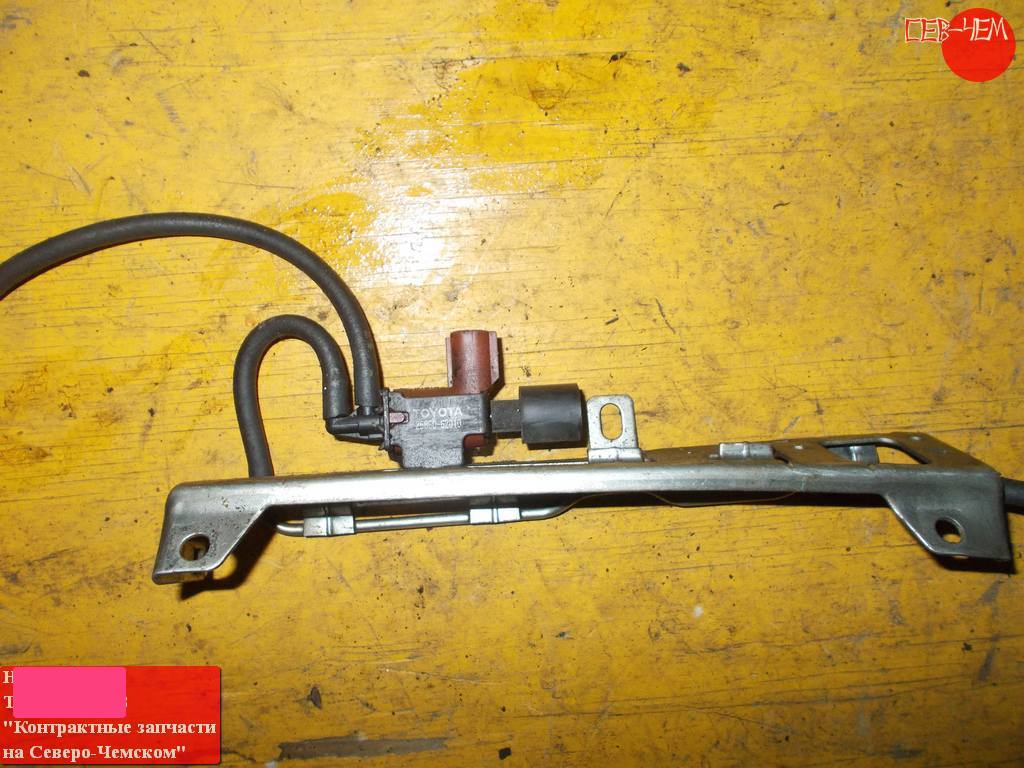

Получается от крайнего штуцера идёт на заслонки правильно я понимаю
 Заголовок сообщения: Re: Люди помогите с вакуумный клапаном!!!
СообщениеДобавлено: 20 янв 2018, 06:28
Сообщения: 1033
Репутация: 956
Наоборот, трубка подписана (from actuator) Что-то подобное
П-127151190816163542.jpg [ 114.78 КБ | Просмотров: 13526 ]
