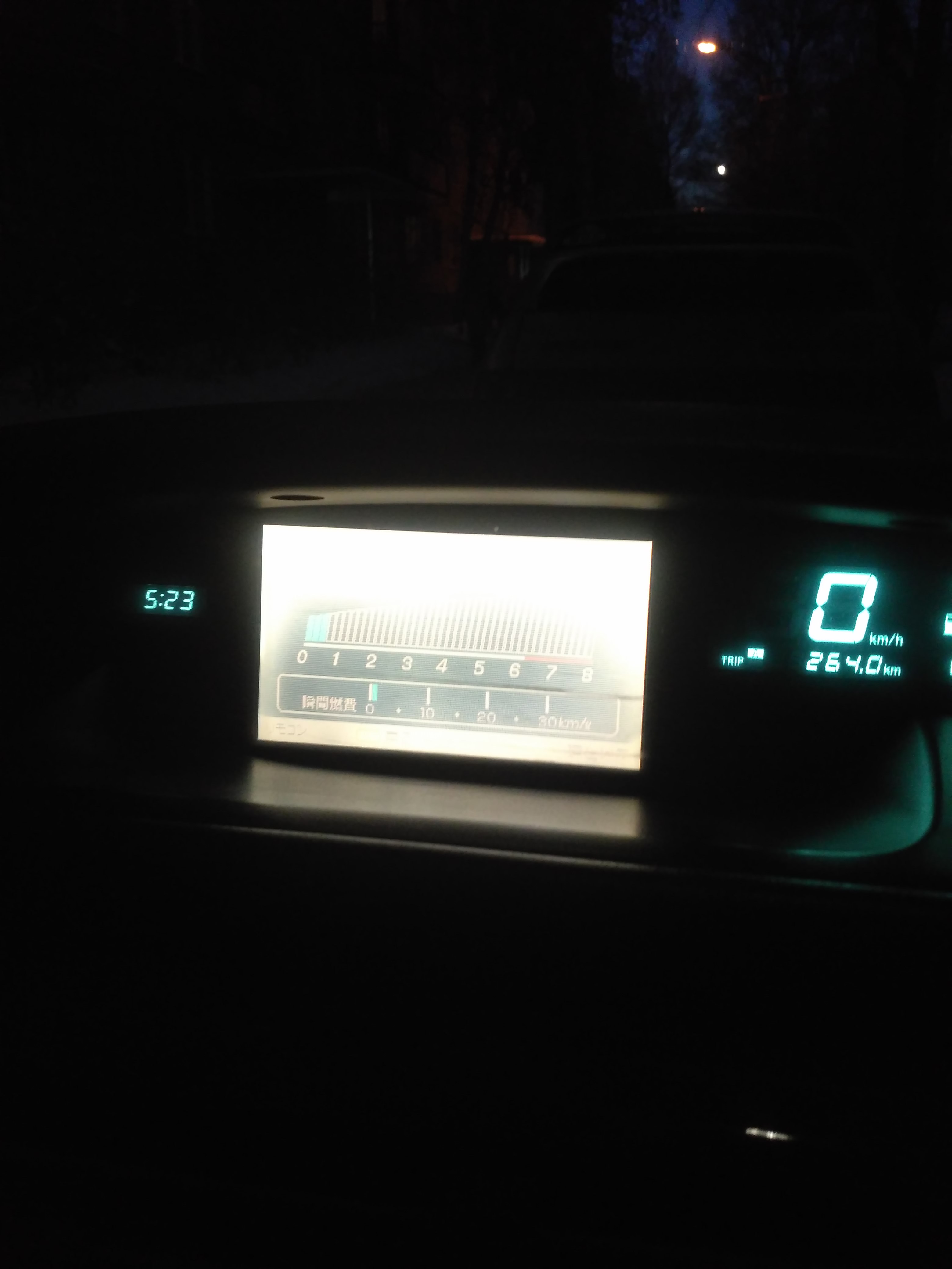

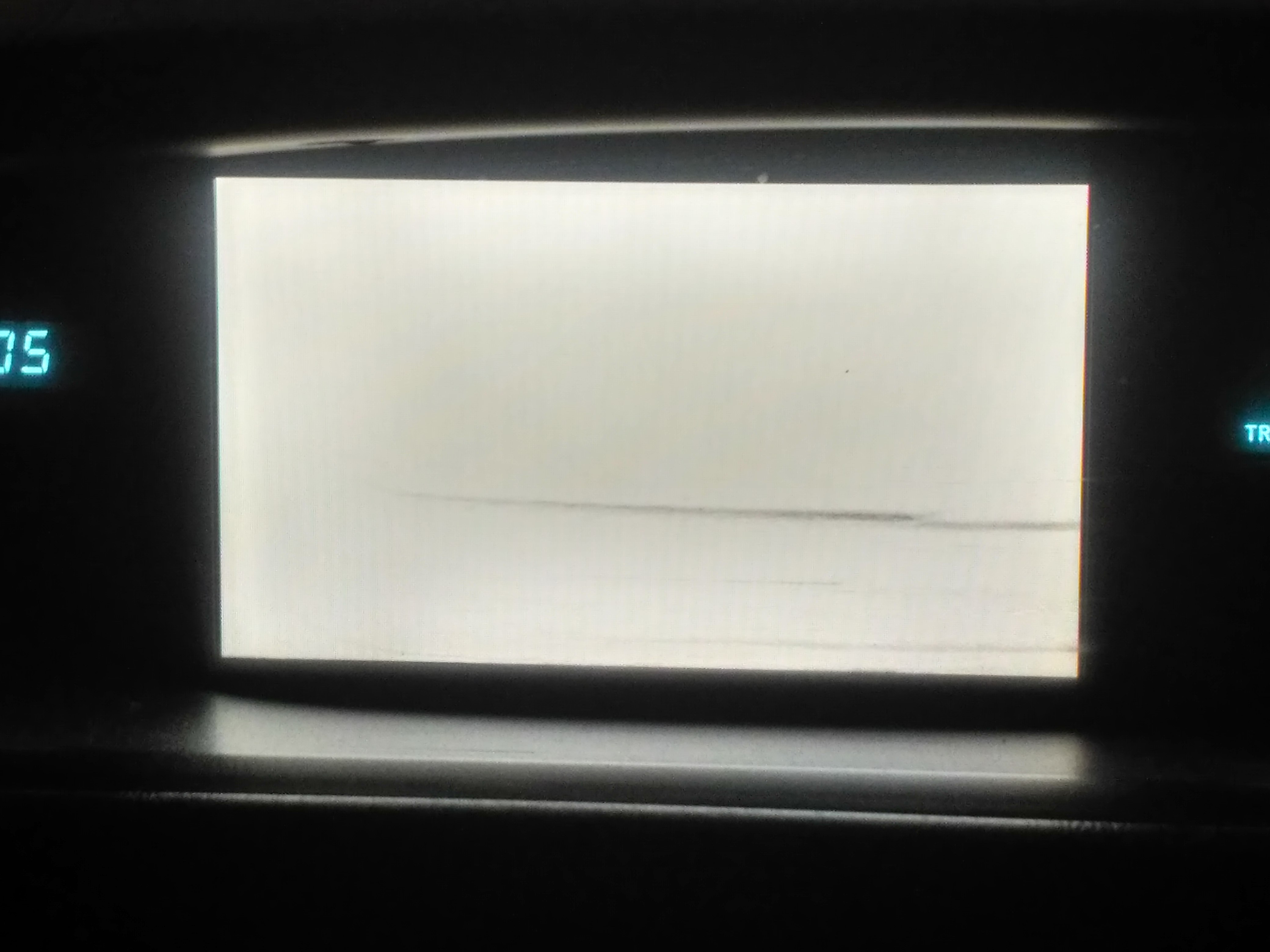

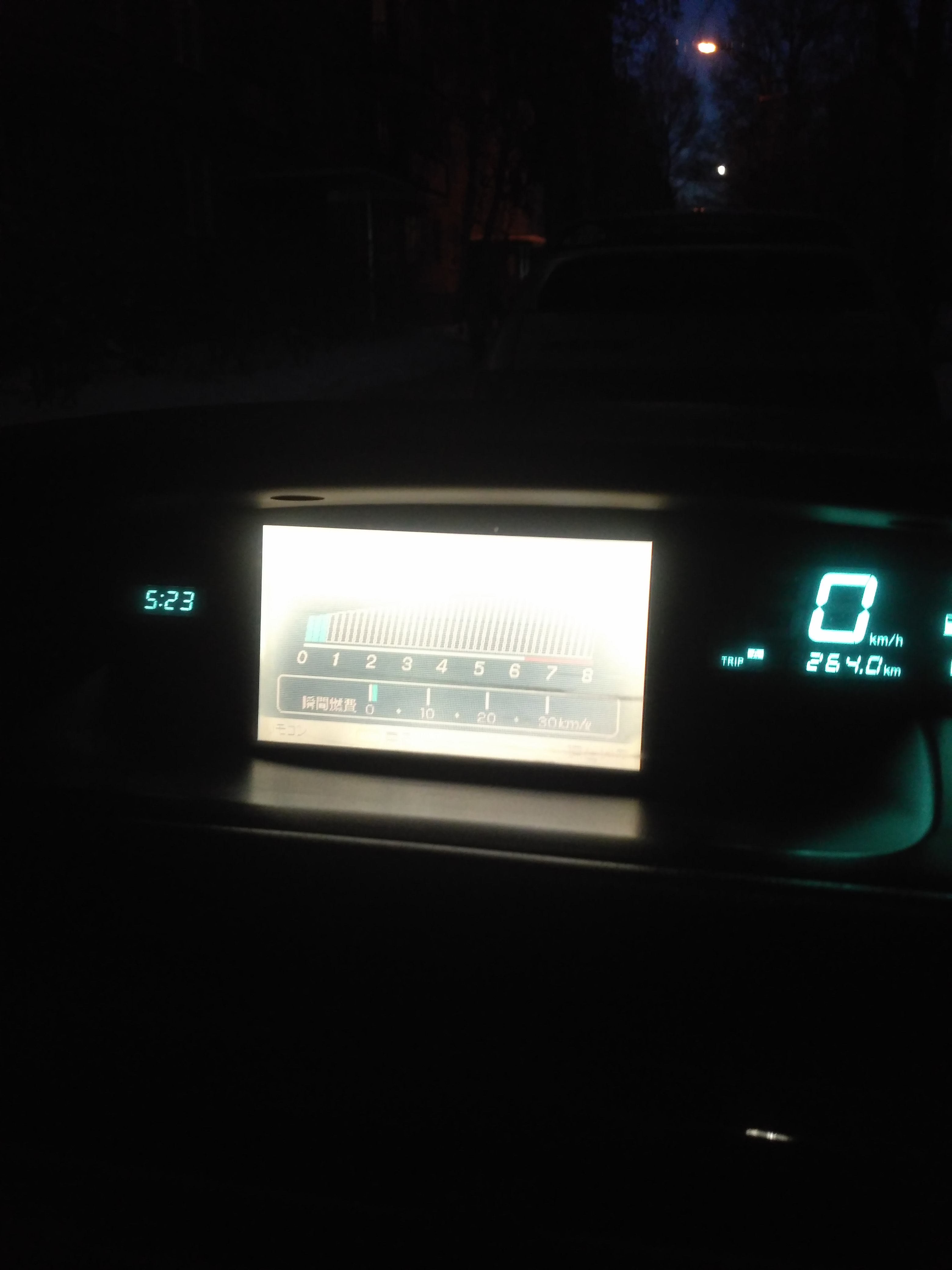

IMG_20171214_070535_HDR.jpg [ 632.85 КБ | Просмотров: 3681 ]
IMG_20171214_070702_HDR.jpg [ 575.31 КБ | Просмотров: 3681 ]

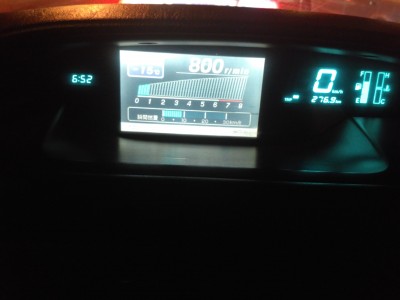

IMG_20171220_172316.jpg [ 431.87 КБ | Просмотров: 3524 ]
Добавлено спустя 1 минуту 42 секунды:

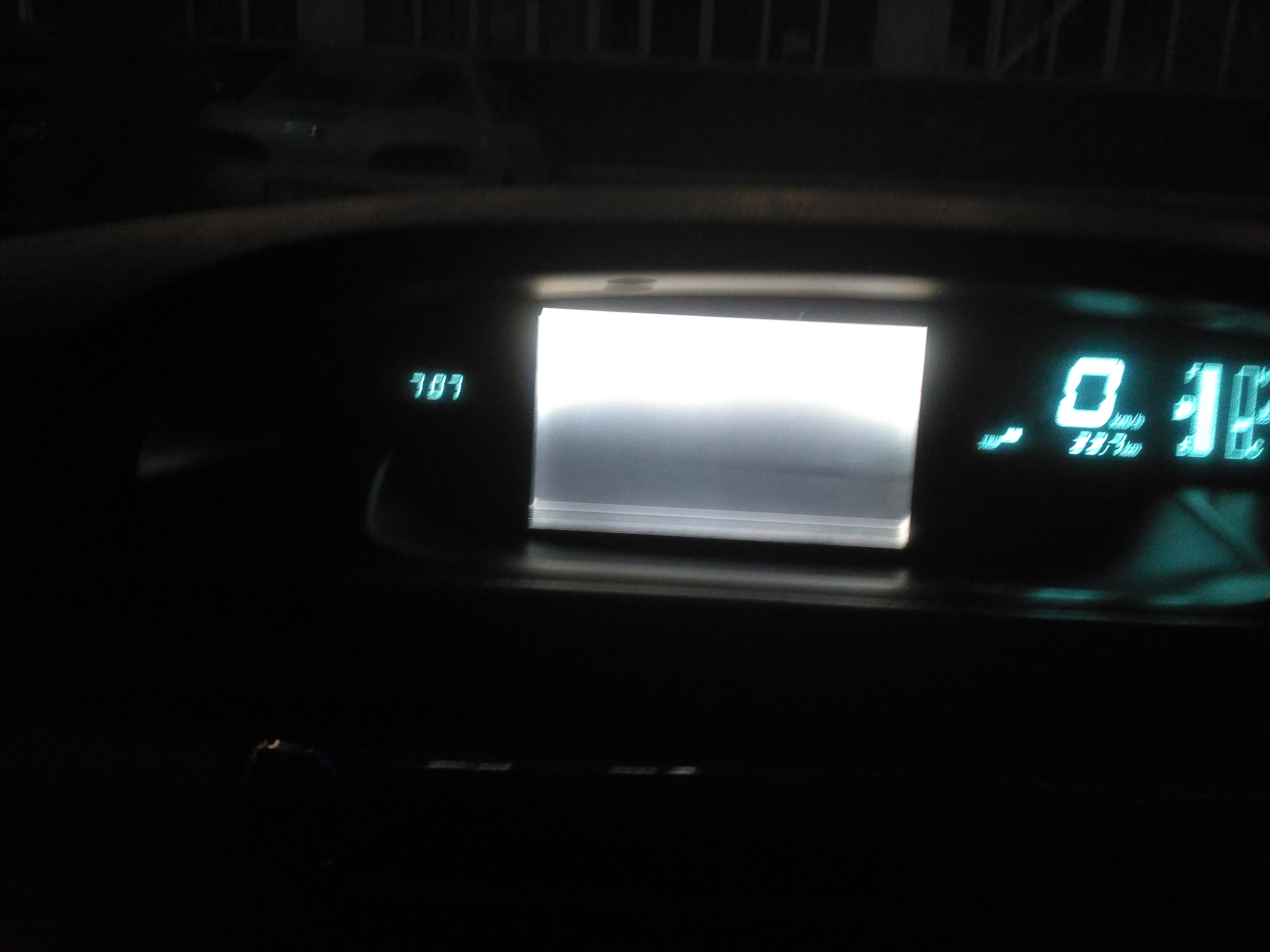

Привет у нас потеплело и мультивижен начал оживать и всё равно периодически подвисает и идёт молоком может кто знает что и где искать?

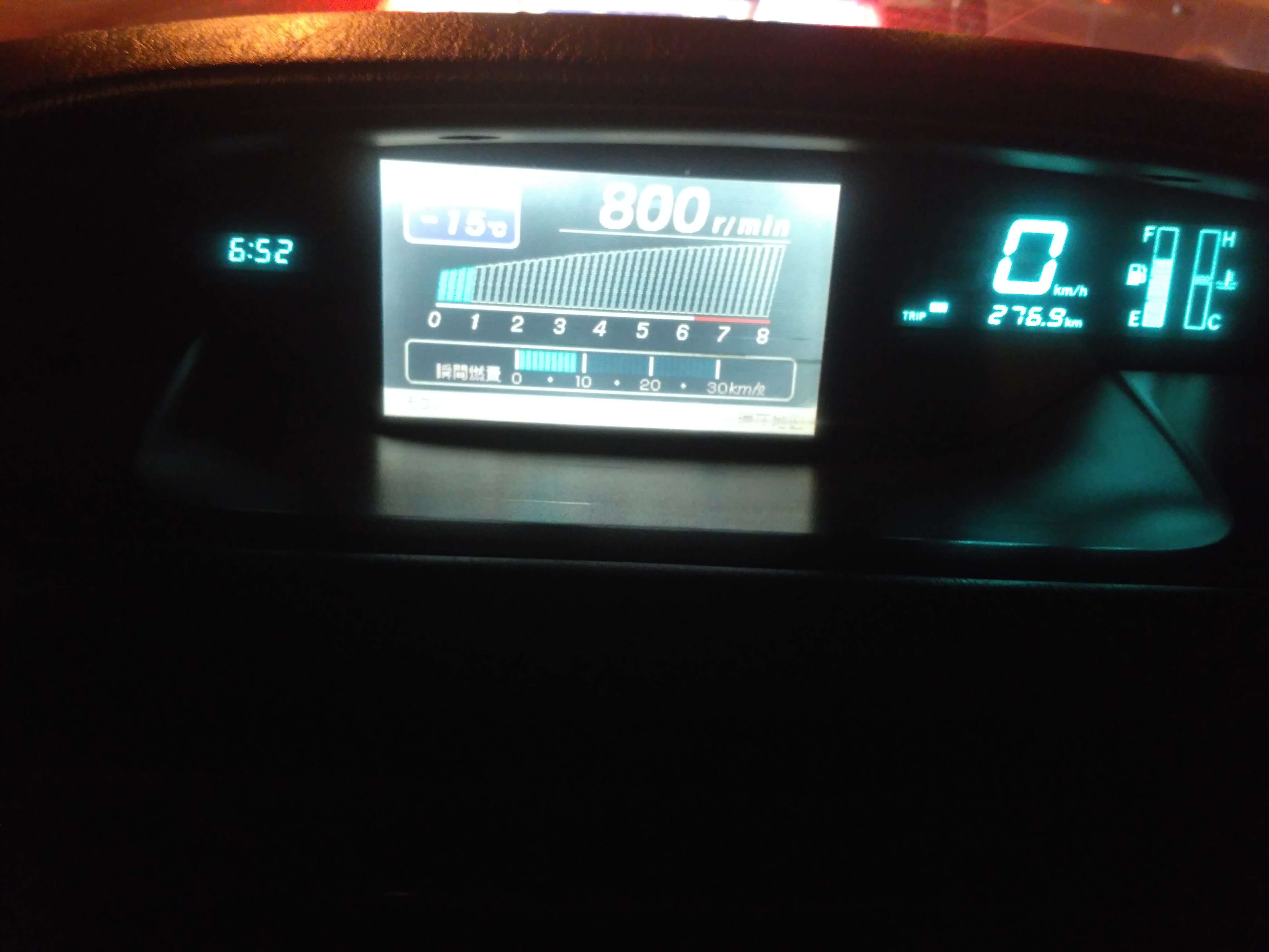

IMG_20171221_065245.jpg [ 610.81 КБ | Просмотров: 3524 ]
 Заголовок сообщения: Re: экран мультивижена постепенно пошел молоком
СообщениеДобавлено: 22 дек 2017, 20:49
Попала влага под матрицу нужно тащить домой и отогревать и сушить Плюс нужно все разьемы обработать смазкой для контактов. Машину наверное перед этим мыл на автомойке?
