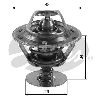

Размеры такие?
Это GATES TH39082G1.

Размеры такие?
Ага, на тех термостатах которые я покупал именно такие размеры и есть.

А на вашем снятом с машины все размеры такие же, только диаметр не 48мм, а меньше?
 Заголовок сообщения: Re: Термостат SV55
СообщениеДобавлено: 20 ноя 2017, 00:26
Так больше, если эти проваливаются 8O
Термостат который сейчас стоит на машине (старый) он диаметром больше 48 (может 58...).
