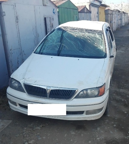

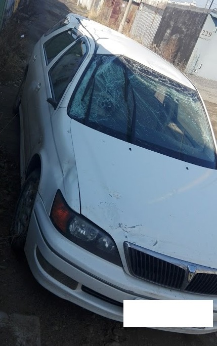

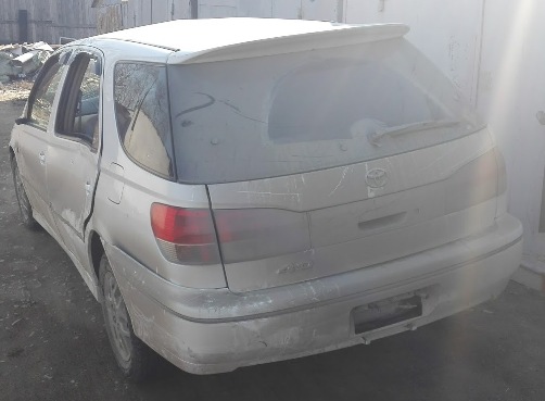

Встретил первый гололед в канаве, кувыркнувшись через крышу. :( На 4WD все-таки осторожнее с газом в повороте надо. Набирал скорость при повороте налево в небольшую горку, затем резко повернул руль направо (дорога типа "то яма то канава"). Выловить в заносе не уже не смог, еще и притормаживать вначале начал, не думал что вдруг такой лед окажется. АБС застучал, но скорость авто не упала, уже тупо по льду ехала :dash:. От газа только сильнее раскачка пошла.
Резина новая, зимняя липучка, бренд Китайгамно. На старом данлопе в прошлом году тоже ловил занос, но вышел абсолютно спокойно.
Кто что думает, есть ли смысл ремонтировать?
Pro: Машина нравится очень, заводится и едет, была прилично обслужена (даже решетку у форумчанина Илья Усанов специально покупал и кнопку свеклоподъемника он мне сделал, (кстати, спасибо еще раз)). За эти деньги (250000 плюс минус) на рынке одни ушаты, в которые тоже нужно вливать деньги. Стойки дверей целые. Кормовая часть и оптика тоже целые, даже хвост утиный почему-то целый. Гнили вообще нет. Подушки целые, лобового удара не было. А, ну и мультивижн же. Говорят, круто.
Contra: Стойка крыши правая ушла в салон, крыша вся в хлам, двери, крылья,зеркала, бампера и капот по-хорошему тоже менять либо делать + кто-то говорит, что после переворота двигателю и его подушкам бывает хана, состояние ходовки, днища и дисков неизвестно.
Геометрию не меряли. Если кто-нибудь подскажет толкового мастера в г. Комсомольске-на-Амуре, буду очень признателен. Китайцев не надо. Они шпатлей крышу как есть закидают и киянкой отрихтуют (именно в такой последовательности) и покрасят с баллона.
PS Из трех человек в салоне никто серьезно не пострадал, только у пассажира сзади ушибы, и то потому что нефиг отстегиваться (плохо что нет индикации задних ремней безопасности, а отдельным товарищам, "ремень мешает"). Ардео очень крепкая машина (несмотря на почтенный возраст), даже не ожидал. Высота падения была такая, что эвакуатор еле вытащил.

Ну во первых здорово что все здоровы и живы! Вот он принцип испуга нужно было давить гашетку и рычаг скоростей в низ потащить на 2 передачу и возможно вырул бы. Но это с исправными стойками не произошло, а так привело к заносу задней оси этой амплитуды хватило, Только можно посочувствовать ( Сам после такого прошел обучение в школе экстремального вождения!) Теперь по машине тебе нужно искать Крышу в сборе со стойками можно и люкатую сделать! Все что не делается все к тюнингу! Да когда двигатель с коробкой подлетают, а они подлетели и утащили все подушки хотя задняя и передняя резиновые могли и остаться в живых но это не точно. Стоймость такого ремонта будет не маленькая. Что бы я сделал на твоем месте это выставил бы в таком состоянии, а деньги за ремонт которые бы ушли, добавил и нашел живее машину.
Добавлено спустя 46 минут 6 секунд:
Почему считаю что нужно продавать как есть потому как работа костоправа будет стоить в районе 900 баксов сама крыша баксов 400-500. Плюс Покраска 700 баксов с переходом. Плюс всякая мелочь по салону пластик и так далее это еще баксов 300. По по двигателю то же подушки контракт боксов 150. Общая сумма 2550 баксов в рублях это 147 тыс рублей. Вот это стоит ремонт для себя, А на продажу до 100 тыс рублей можно сделать.

Выскажу свое мнение - раз кузов изначально хороший, то нужно делать, тут не так много всего пострадало:)
Поехали -
Стекла - боковые контракт по 500-800, лоб новый 5000 вместе с установкой.
Крыша с люками стоит 15тыр у john494 в барнауле, железо дверей по 1500 перед и по 1000 зад, капот 3000, крылья по 800. Это примерные цены у нас в новосибе и барнауле. Это если искать все железо в цвет и даже красить не придется:)) чисто по железу думаю можно в 25-30 уложиться. Остальное установка крыши, покраска швов, правка стоек крыши (тут я тебе не подскажу).
Задняя дверь вроде уцелела вся, так что если поставят крышу ровно - то и зазоры по дверям все встанут.
Подушкам абсолютно ничего не будет при перевороте, инфа сотка (я блин 3sgte себе поставил, знаю всю подноготную по подушкам и креплениям двигателя:))). Мотор весит 250кг со всем навесным, и для 4х подушек это вообще ниочем. Разве что для самоуспокоения стоит проверить правую гелевую - она самая слабая из них.
Если она заводится, едет, ошибок не горит и машину не ведет никуда - то все в порядке.
Если есть вопросы - не стесняйся, пиши в личку!:) Все что не делается - все к тюнингу:))

Вобщем ремонту насчитали на 130 тыр + запчасти, как и было выше предсказано. Стойка двери ушла немного внутрь тоже, нужно вытягивать + перламутр хотя и выглядит офигенно, при перекраске дорог... :suicide: С деньгами немного напряг сейчас, возможно придется выставить на продажу, хотя за нормальный ценник её не продать конечно. :(
