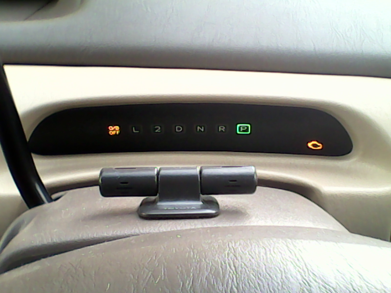

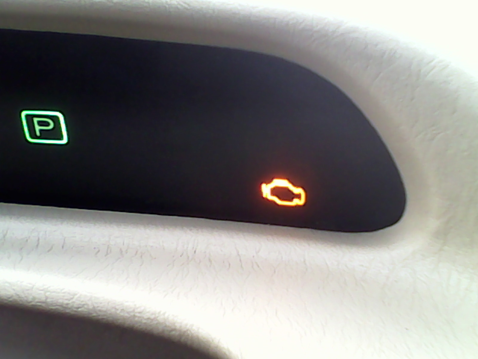

1. Горит оранжевый значек. Я так понимаю это чек (см. на фото). Загораетя после минут 15 езды. Иногда вообще не загорается. Менял свечи не помогло. Кто подскажет в чем может быть проблема?
2. Второе, что тоже очень беспокоит, да и подъбешивает даже иногда. Едешь на небольшой скорости (30-60 км/ч) необходимо быстро обойти впереди идущего, жму газ в пол, а машина не едет. Движок орет, а тяги нет, даже наоборот затармаживается, как будто кто-то сзади поймал и держит. Если нажимать газ постепенно, тогда ускоряется без проблем. Кто с таким встречался? В чем может быть проблема? Подскажите пожалуйста кто что может :(
IMG_20170909_162318.jpg [ 242.59 КБ | Просмотров: 7753 ]
Комментарий к файлу: вот этот значек. Это же чек? или я не правильно понимаю?

Здесь только диагностика поможет!!)))

Найди в салоне калодку с надписью ОВD 2, перемкни скрепкой четвертый с право нижний и четвертый с лево верхний контакт, поверни ключ чтобы все лампочки загорелись и смотри по миганиям Джеки чана. Длинные мигания это десятичные знаки, короткие единичные. Соответстыенно 51-32-32 ошибка, а там в мануале смотри какая куда.

На табло горит еще овердрайв, может кнопка нажата?
Если чек горит через 15 минут поскорее всего кислородный датчик.
На сколько я знаю, если кнопка "O/D off" горит, значит режим выключен, да и кнопка отжата на рычаге. Следовательно, если кнопка нажата, то на табло не горит значек "O/D off" и режим значит включен. У меня отжата кнопка и значек горит - следовательно режим выключен.
Да вот полазил по форуму и решил, что в первую очередь следует попробовать почистить датчик MAF.
