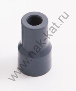

Всех с наступающим :beer: Подскажите именно про эти наконечники, Toyota 90919-11009, подойдут ли нет, может кто их ставил?

По каталогу пробиваются как для 1NZ и 2NZ.
ставь 100% пойдут.

Спасибо, значит буду заказывать. За одно для их установки тефлоновую смазку и силиконовый клей.

Дак новые наконечники стоят. :)
Менял на силиконовые. Не помню на каком сайте, но здесь писали про него.
Не вижу смысла менять. Если идет пробой свечей, то это свечи говно....
Помню ставил назад VKA20 вместо денсо с экзиста, на морозе перестала подтраивать на холодную.
Попробуй NGK свечки поставить.
ЗЫ: подделок много..

Дык я как купил машину больше четырёх лет назад, свечи не менял. Новые купил vka20 лежат пылятся, решил поменять. Не зная что там да как хотелось прикупить по максимуму всё заранее, чтоб машинка не стояла. У нас не хера нет. Тогда пока всё работает может не лезть? Просто пробег на свечах уже космический (ты как-то писал что они с японии ещё ), да обороты-на горячую когда заводишь некоторое время 500, раньше не было такого. Решил начать с малого.

Свечки конечно надо поменять!!! Наконечники врятли мертвые, главное шоб свечи настоящие были :).

если свеча имеет на изоляторе рыжие потеки значит наконечник пробивает.

Стесняюсь спросить про наконечники: почему только три штуки новых стояли.

Года три назад менял , выписывал с nak-kat встали как родные
90919-11009.jpg [ 5.67 КБ | Просмотров: 3164 ]

Всё поменял вплоть до сальников свечных колодцев ( родные одубели и пропускали масло ).Свечи поставил Denso vka-20. ДЗ почистил конкретно. Ожила белка. Кстати такие же свечи стоявшие ещё с Японии были живые, удивительно но факт. Один нюанс- ФХП не вынемал ( к нижней гайке хрен подлезешь ) а откручивал топливопровод . Ни чего там не лилось, немного помокрело и всё. Жаль колечки новые не купил, оказалось вообще одно только расплющенное стояло. Заказал, придут поменяю, подлезть можно.
