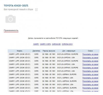

Нужна информация по левому приводу:
Длинна (вместе с двумя гранатами)
количество шлицов на внутренней и внешней гранате

Привет!
Если предлагают от другой машинки, вот смотри от чего подходит.
С Наступающим НГ2017 :beer: !!!

А где ты этот список нашел? у меня тока чатсть показывает... хочу поболя вариантов =)))
Но артикул вижу по какому ты делал запрос... но что за сайт не пойму...

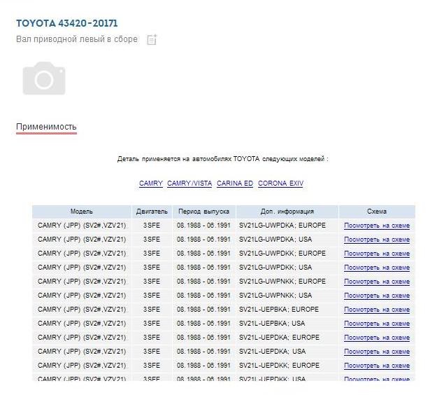

да привода вся тойота 3s-4s подходят.виста камри sv30-40.st 190 st210 ипсум гайя .все едехи и эксивы.вся раздница в абс не абс и пыльник пластик или резиновый.а также левый можно поставить на правый но только без внутреней гранты.....это касаеться переднеприводных машин
шлитцы в колесо 26 в акпп 20

Lega писал(а):
А где ты этот список нашел? ... но что за сайт не пойму...
Вот такой каталог электронный.
http://www.japancats.ru/toyota/Modifica ... TA%20ARDEO
По мне, так один из достаточно подробных.
P.S. Тут он с привязкой к ценам ЭХзиста.

я то этим тож пользуюсь каталогом, но ниразу не видел список автомобилей к которым подходит деталь...
